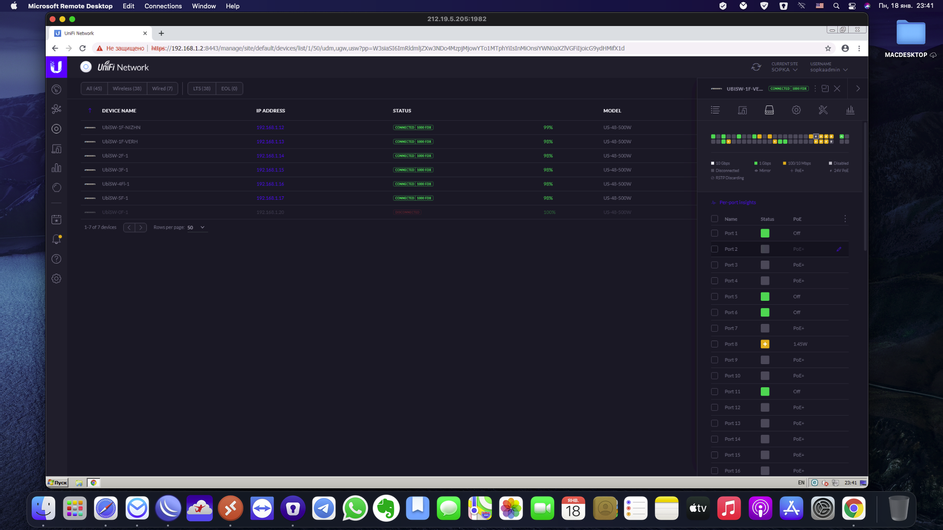

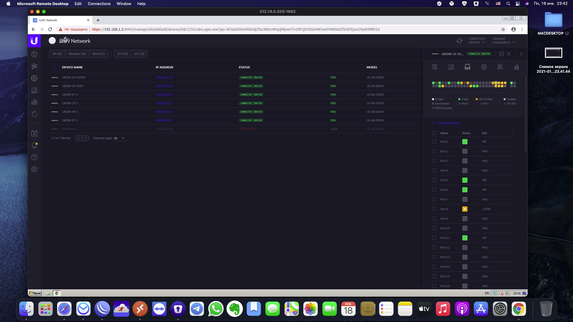

Здравствуйте Вопрос остался открытым Сделал два скриншота(первый показывает что точка получает питание но не подключает клиентов - постоянное получение адреса, после рестарта по питанию с адреса получают влет и все работает - может день / может полдня) Трассу проверил - все норма/ Что делать?
