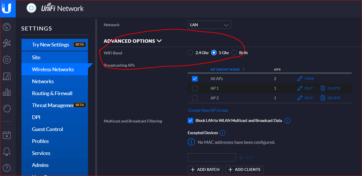

D DanilaK участник 10 Мар 2021 44 4 10 14 Мар 2021 #4 Я в настройках точки такого не нашел, зато есть в настройках WiFi сети .
fAntom Super Moderator Команда форума 24 Ноя 2017 6.407 387 5.065 ubnt.su 15 Мар 2021 #5 А в чем вопрос? 6 версия?
D DanilaK участник 10 Мар 2021 44 4 10 15 Мар 2021 #6 Я же других версий не знаю. А по вашей рекомендации не сходится. Про версии ни слова не было сказано. Контроллер да, 6 версии.
fAntom Super Moderator Команда форума 24 Ноя 2017 6.407 387 5.065 ubnt.su 15 Мар 2021 #7 Не совсем понял. У Вас получилось 5 ГГц отключить? Мой совет работает на 5 версии и должен в 6 при классическом виде.
stalk:er участник 23 Фев 2021 212 15 20 46 www.youtube.com 15 Мар 2021 #8 DanilaK написал(а): Я же других версий не знаю. А по вашей рекомендации не сходится. Про версии ни слова не было сказано. Контроллер да, 6 версии. Нажмите для раскрытия... скрин приложите, никто не понимает что Вы пишите
fAntom Super Moderator Команда форума 24 Ноя 2017 6.407 387 5.065 ubnt.su 15 Мар 2021 #9 Вероятно имеется ввиду, что в новом интерфейсе 6 версии, нужные настройки в другом месте.
D DanilaK участник 10 Мар 2021 44 4 10 16 Мар 2021 #10 fAntom написал(а): У Вас получилось 5 ГГц отключить? Нажмите для раскрытия... Мне не нужно было ничего отключать. stalk:er написал(а): скрин приложите Нажмите для раскрытия... Скрин для 6 версии, где выключается 5ГГц, приложил. Прошу прощения, если не понятно. Реакции: На это отреагировал(а) fAntom
