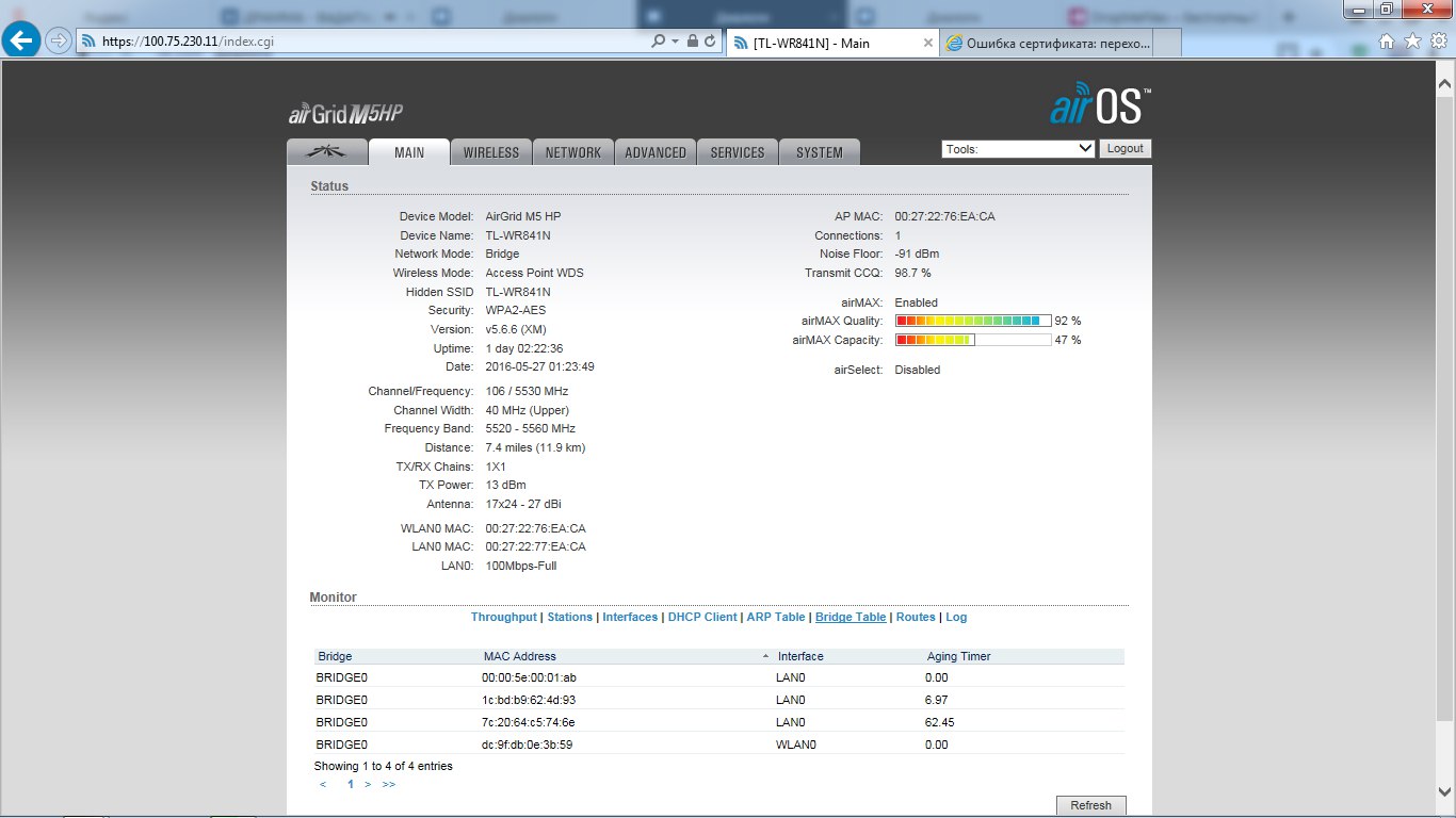

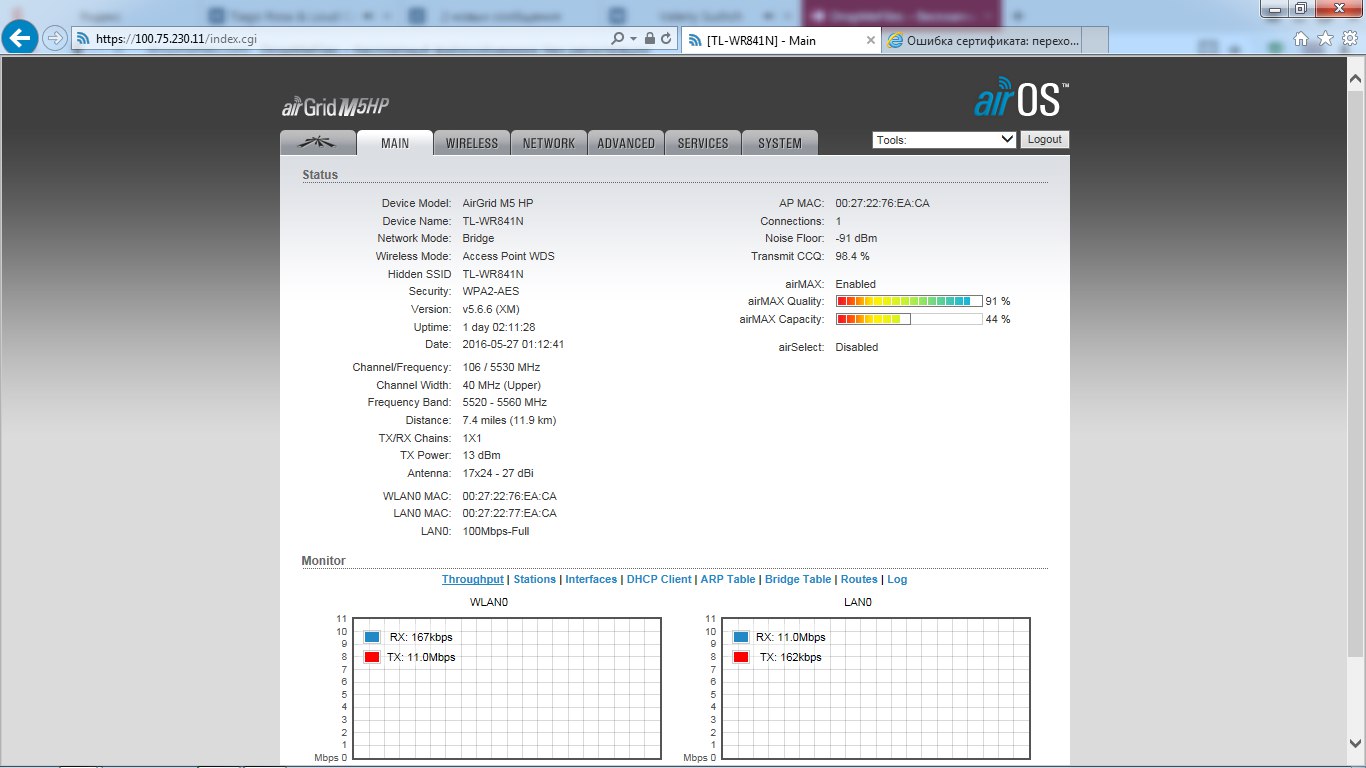

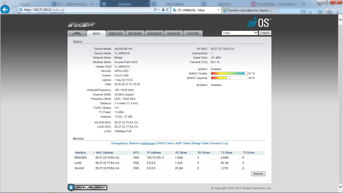

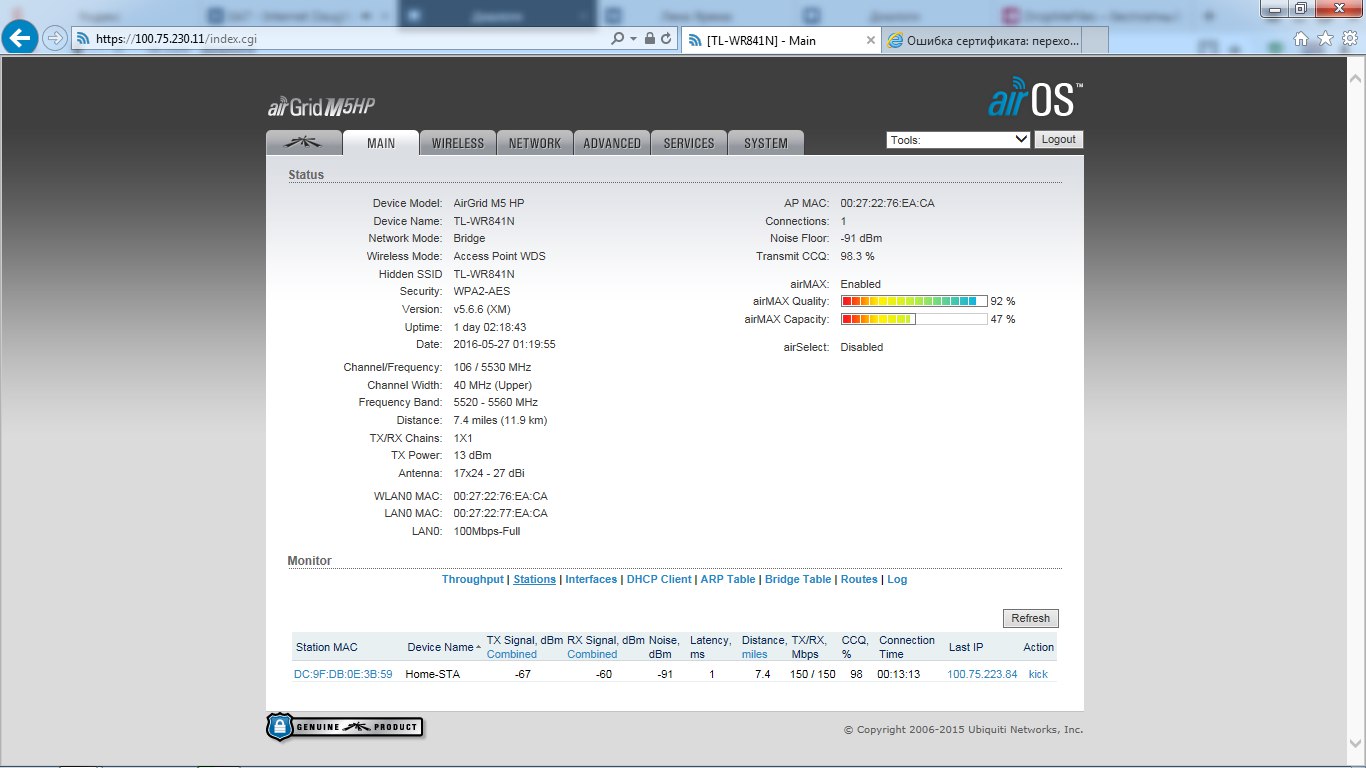

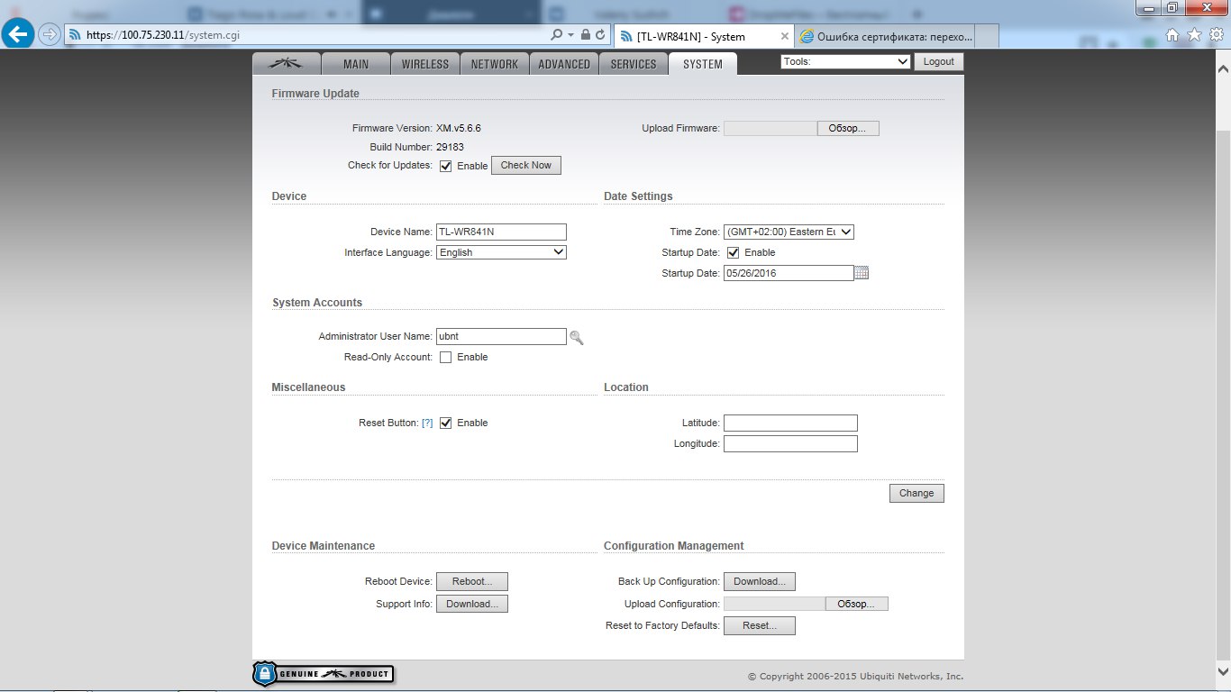

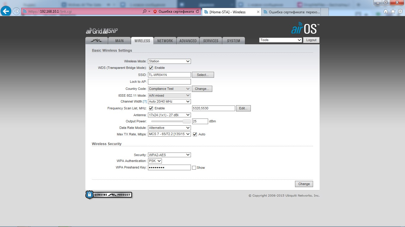

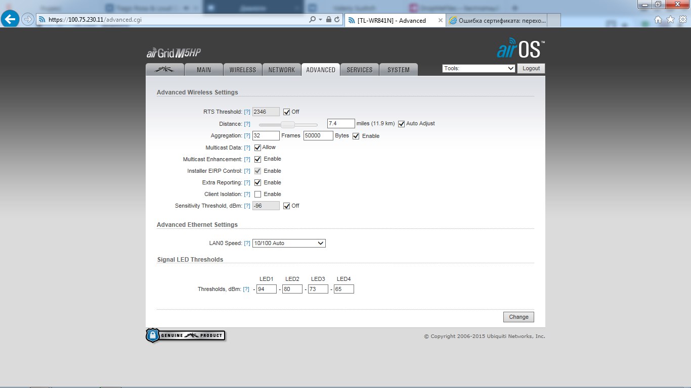

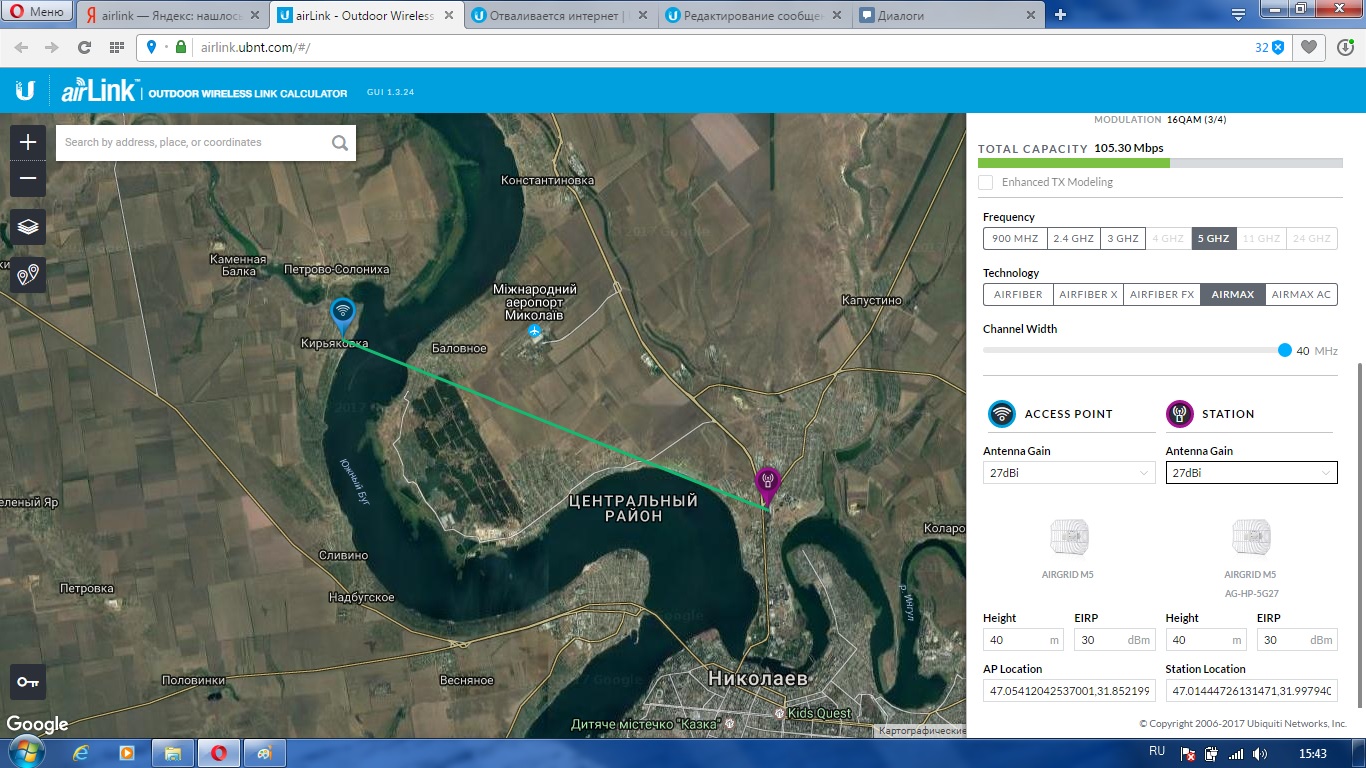

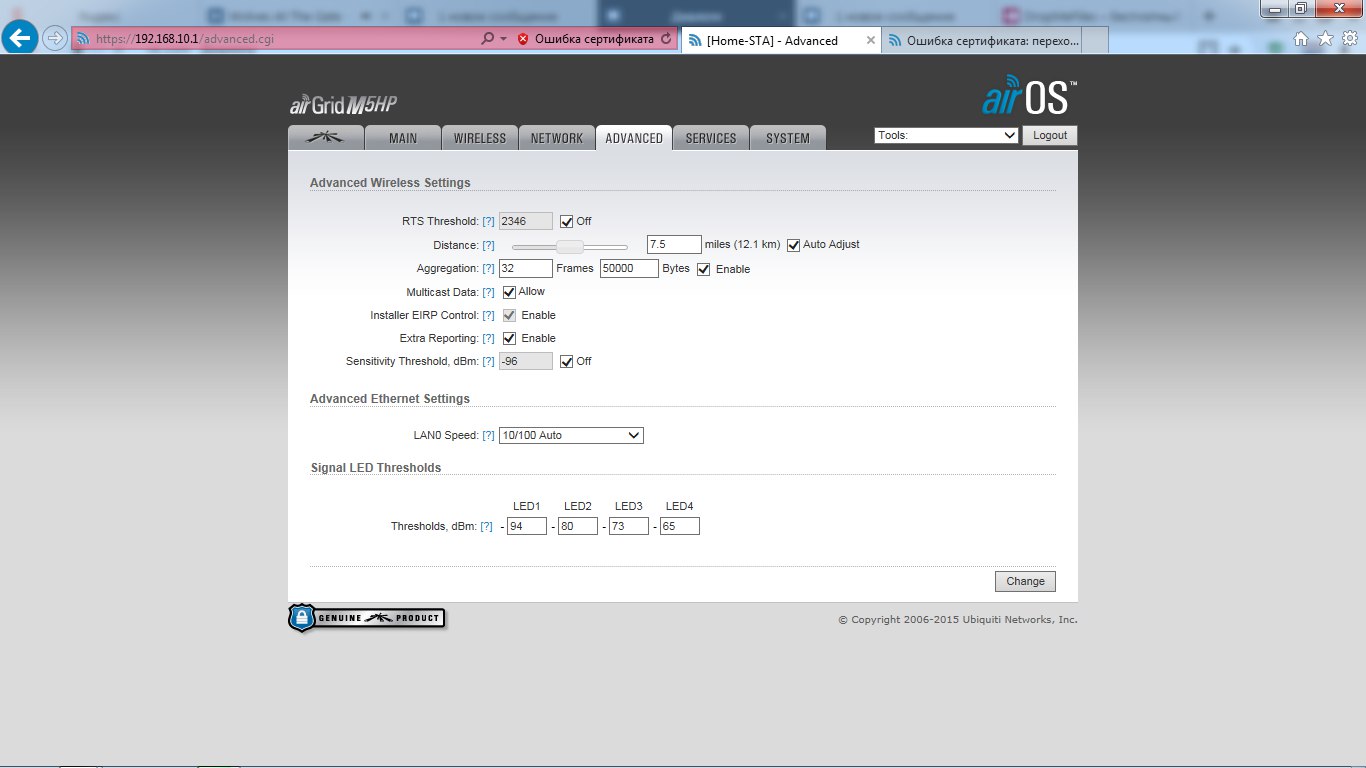

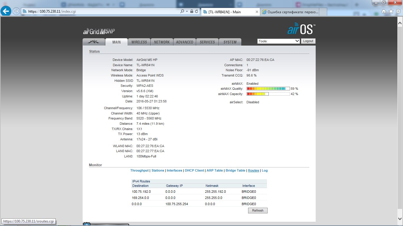

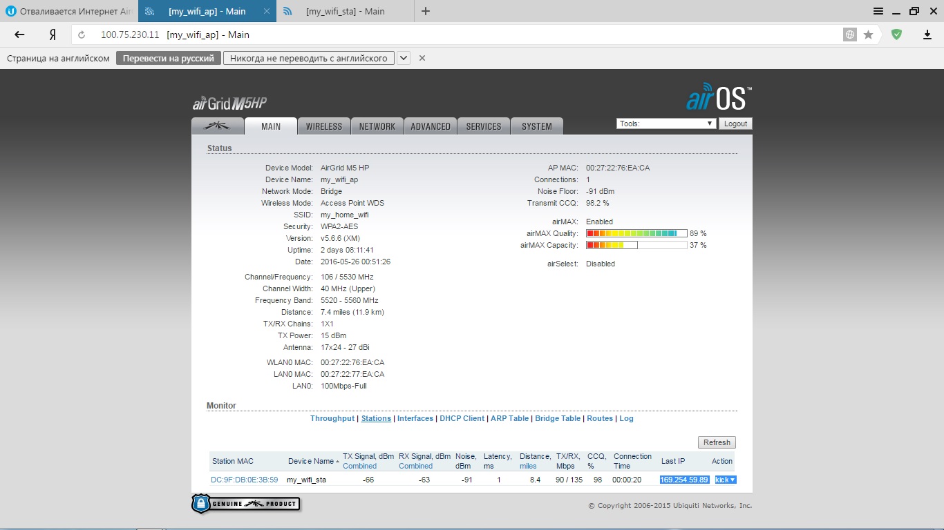

Есть две антенны AP и STA AirGrid M5 HP 27dbi, видимость прямая линк 11.9 км. Столкнулся с такой проблемой , отваливается интернет каждые 30 мин ,при этом антенны между собой отлично работают, пингуются но интернета нет . На графике в AP LAN0 Rx 0kbs, при том что WLAN0 показывает какие то данные, помагает когда во вкладке Stations делаешь kick клиентской точки ,пара секунд и интернет снова есть. AP подключена напрямую от свитча провайдера в блок питания PoE , провайдер Kievstar , IP получаю по DHCP. Кабель менял и на AP и на STA проблема осталась и кучу частот перепробовал не помагает, и другие разные настройки тоже результата не дали , но когда интернет работает скорость 30 Мбит скачка и почему то до 60 Мбит отправка . С торрента скачивание до 60 Мбит, почему такая разница тоже не знаю и это при ширине канала 40 MHz , делаю меньше ширину скорость падает до 20 Мбит, при отличном сигнале. Вот такие вот дела , помогите советом.

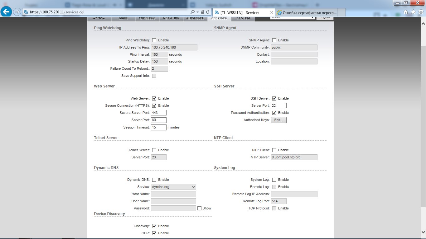

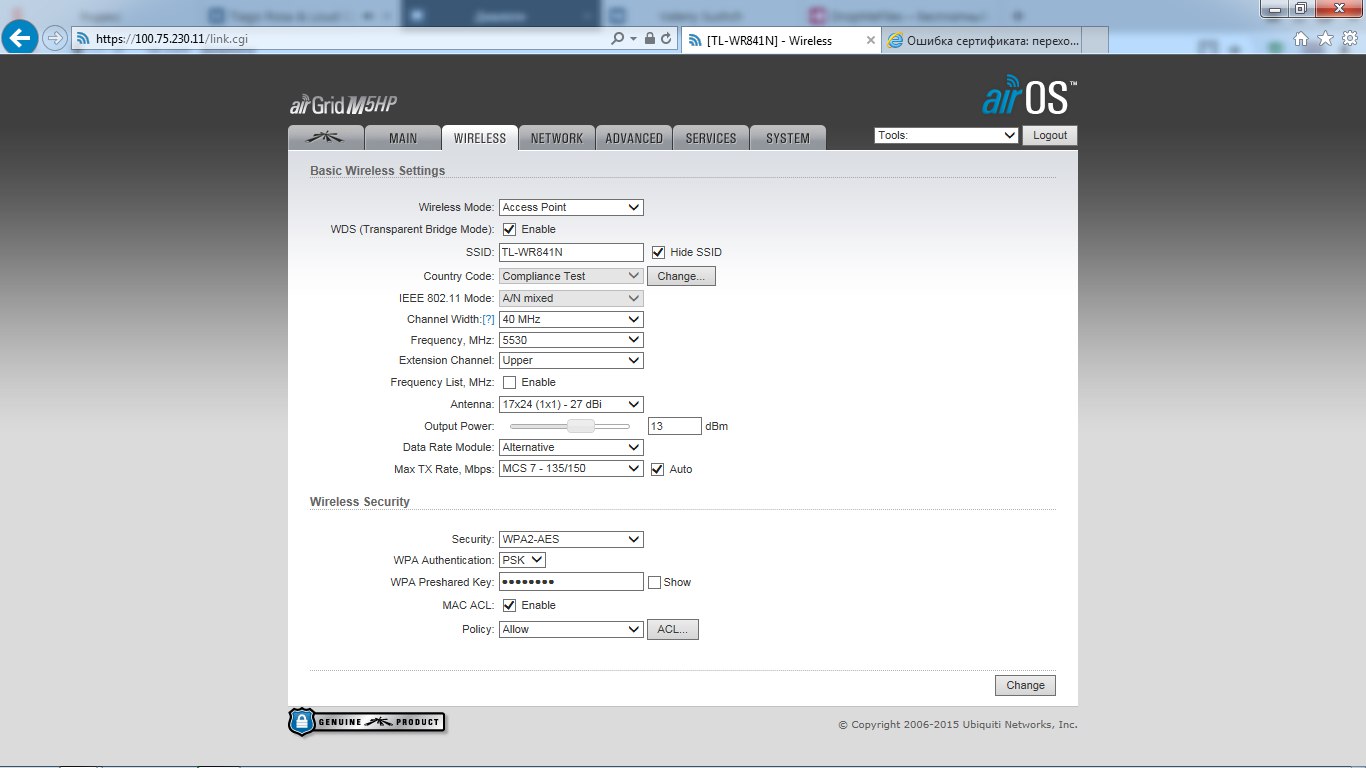

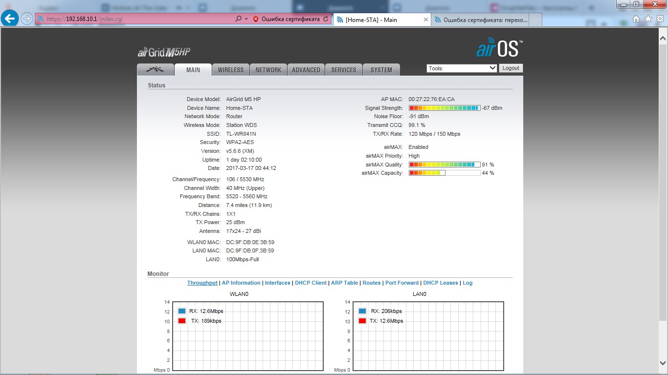

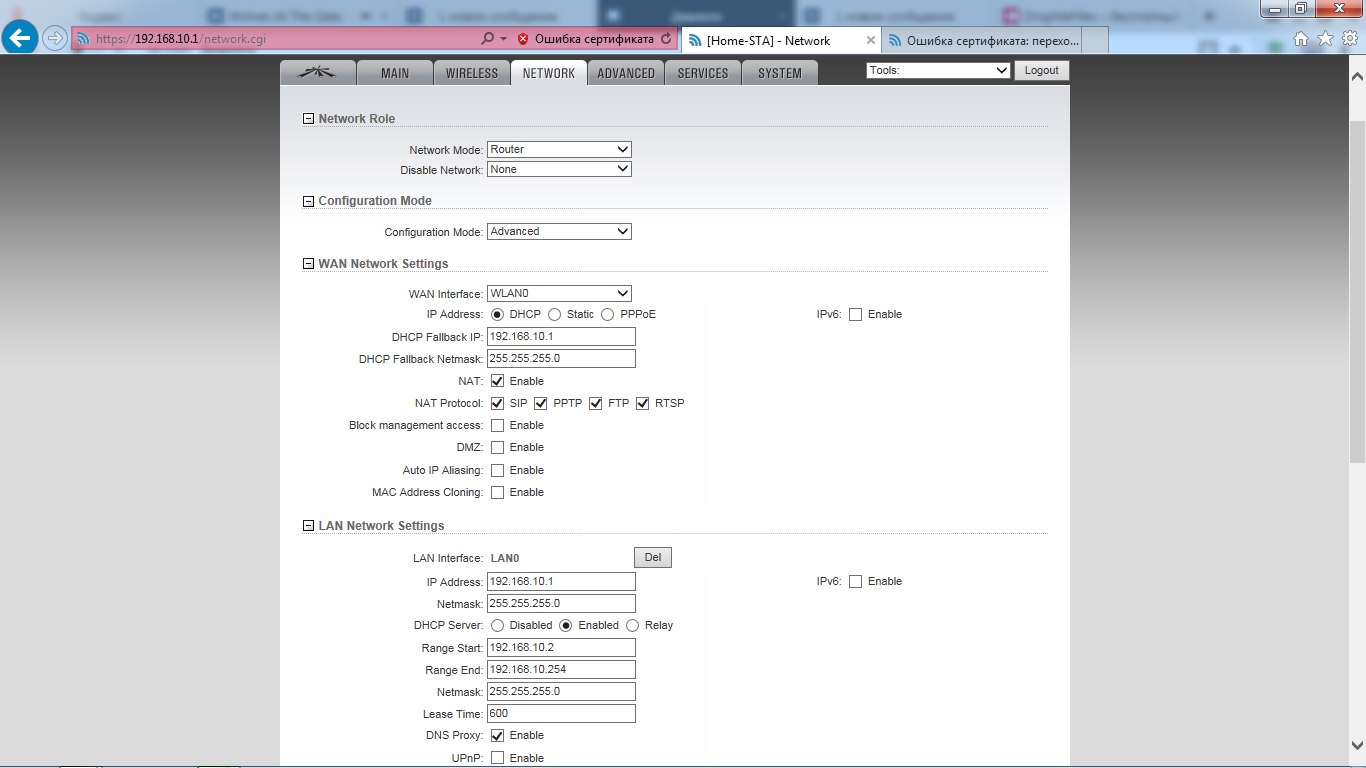

На второй точке режим роутера зачем стоит? WAN и LAN одинаковые подсети 192.168.10.Х, надо чтобы были разные. На первой точке можно мощности добавить, а на второй убавить. HTTPS можно отключить.

AP : IP 100.75.230.11
STA : IP 100.75.223.84
У меня после второй точки роутер идет.
Мощность я пробовал разную. Проблема не менялась. Вот думал мб на AP режим роутер поставить? Видел скрины ну там расстояние было всего 1 км, не знаю в чем проблема
Обе точки надо поставить в режим bridge. И не надо мудрить и выдумывать.

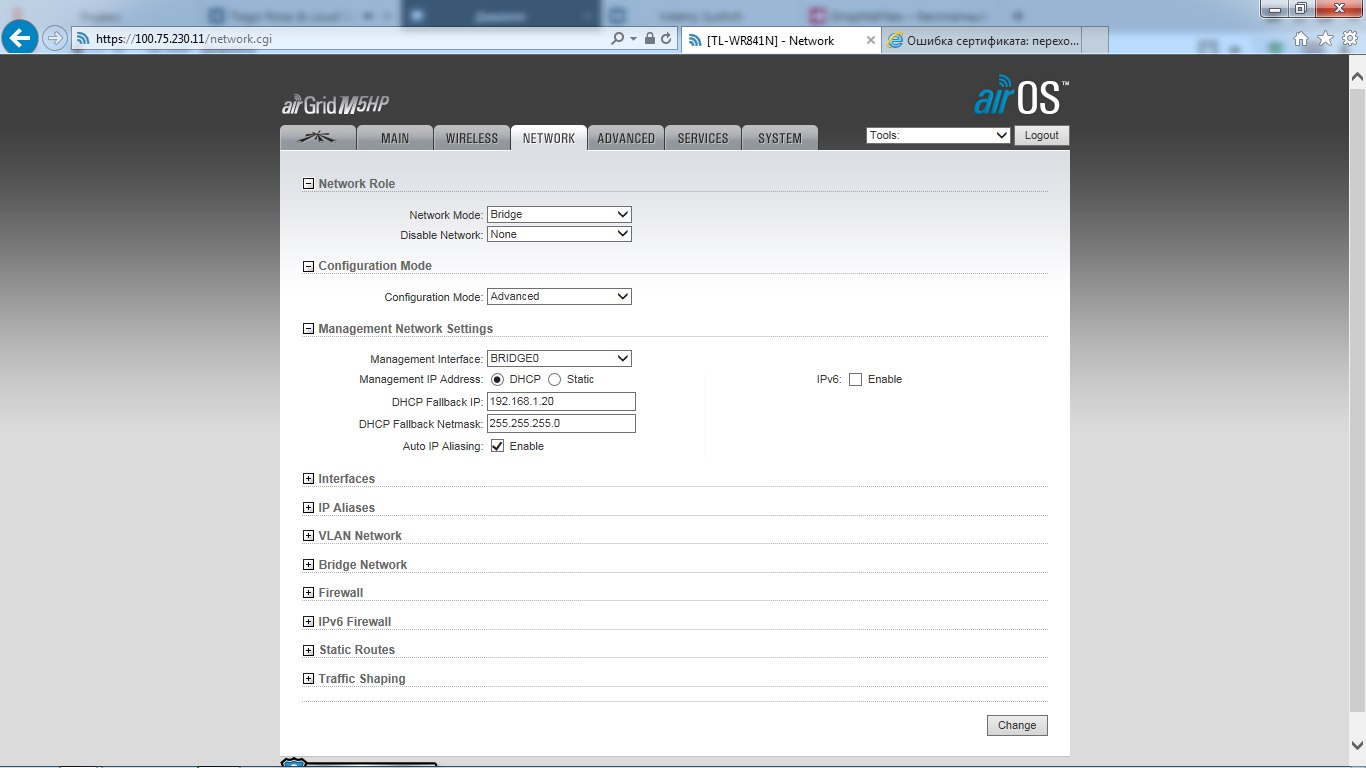

наставил на второй точке режим bridge ,DHCP, IP - 192.168.1.21, Auto IP Aliasing -enable . Между точками связь есть, а интернета нету.

убрал галочки с Auto IP Aliasing Инет появился . Посмотрим сколько проработает

перезапустил не работает Инет , а в режиме роутер работает . И в режиме бридж на конечной точке не могу роутер подключить
Еще раз говорю, не нужен режим роутера на точке.
Роутер нужен после точки. Или вовсе не нужен, всё можно сделать на компе.
Какая схема у вас?
Еще раз скидывайте текущие скрины

у меня режим роутер стоит на клиенте AirGrid , после нее идет домашний роутер. а на точке стоит bridge

1) Обнови точки до последней прошивки 6.0.3
2) Обе станции в режим Bridge как тебе уже и сказали. (иначе нафига тебе роутер дома, с него и авторизуйся уже)
3) Мощность выставь в районе 15-18dBm не более.
В принципе, что ты хочешь получить от такого оборудования, тут у тебя просто всё упирается в процессор обоих точек. к тому же точки у тебя SISO, не MIMO (Что дало бы тебе возможность сидеть в более узком 20 мгц канале)

Так вы на роутере настройте Динамическое получение IP, раз ваш провайдер вам выдаёт DHCP авторизацию.
AP и STA в режиме Bridge пропускают трафик прозрачно, не вмешиваясь в него и не меняя MAC адреса источника и получателя.
на AP и STA уберите DHCP и поставьте статику из частного диапазона + отключите Auto IP Aliasing.

Сделал , инет есть статику прописал, даже скорость как то чуть выше стала. Auto IP aliasing убрал, только на антенны выйти не могу)
