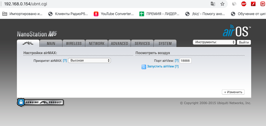

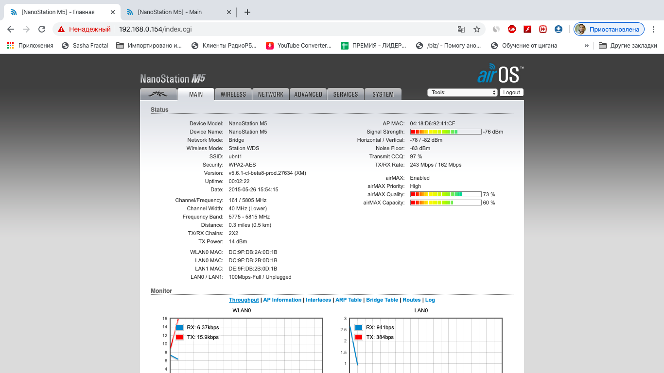

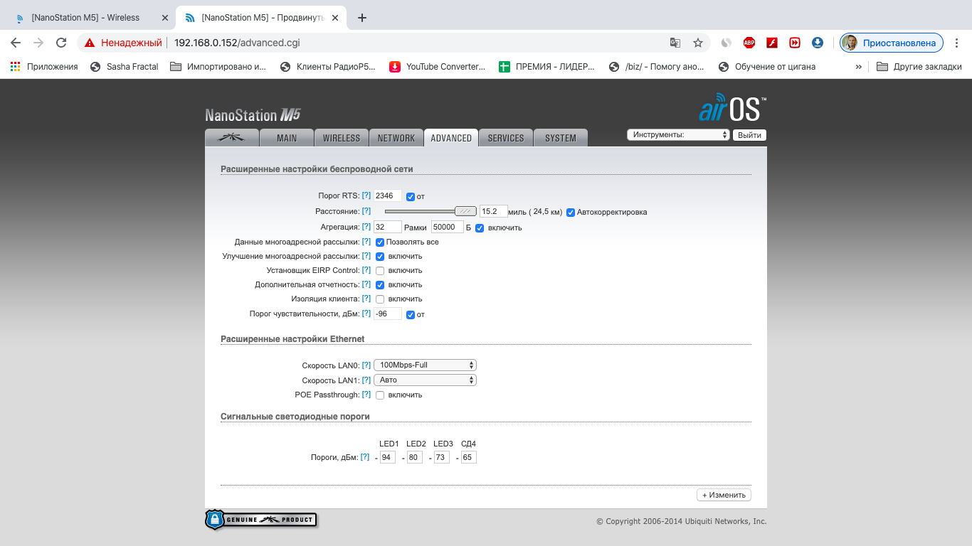

Народ ХЕЛП!!! две антенны Стоят мостом в лесу по макушкам сосен - расстояние 560 метров. 2 года работало забот не знал. Вдруг начал отваливаться интернет - по IP на удаленный маршрутизатор захожу без проблем после включения ПК, как только запускаю любой сайт - соединение с удаленной антенной падает минуты на 2-3., потом ок. Что можно сделать ? Инета нет!
7201
7202
7203
7204
7205

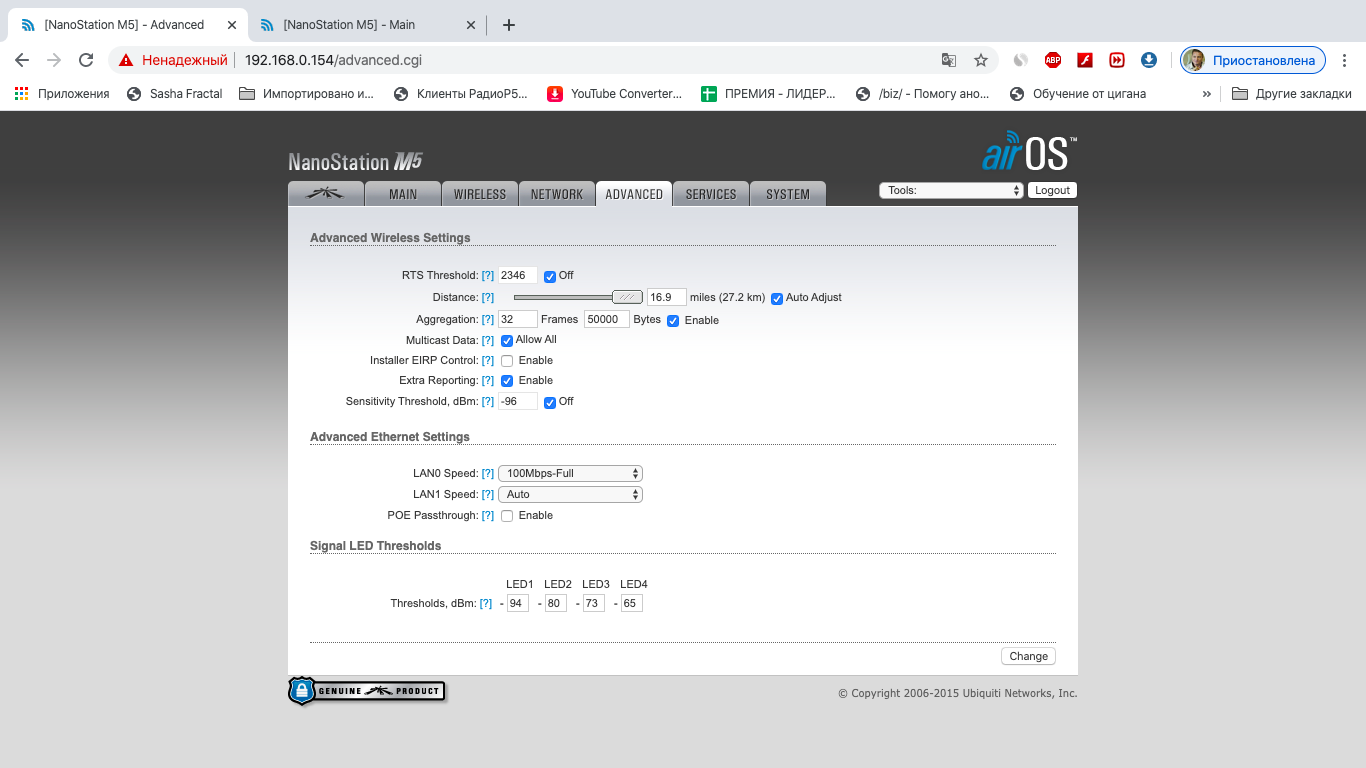

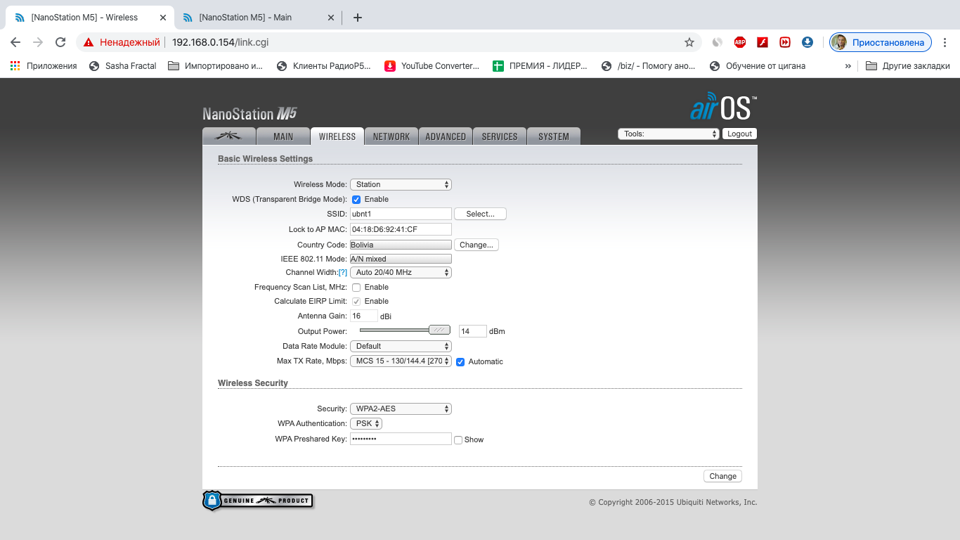

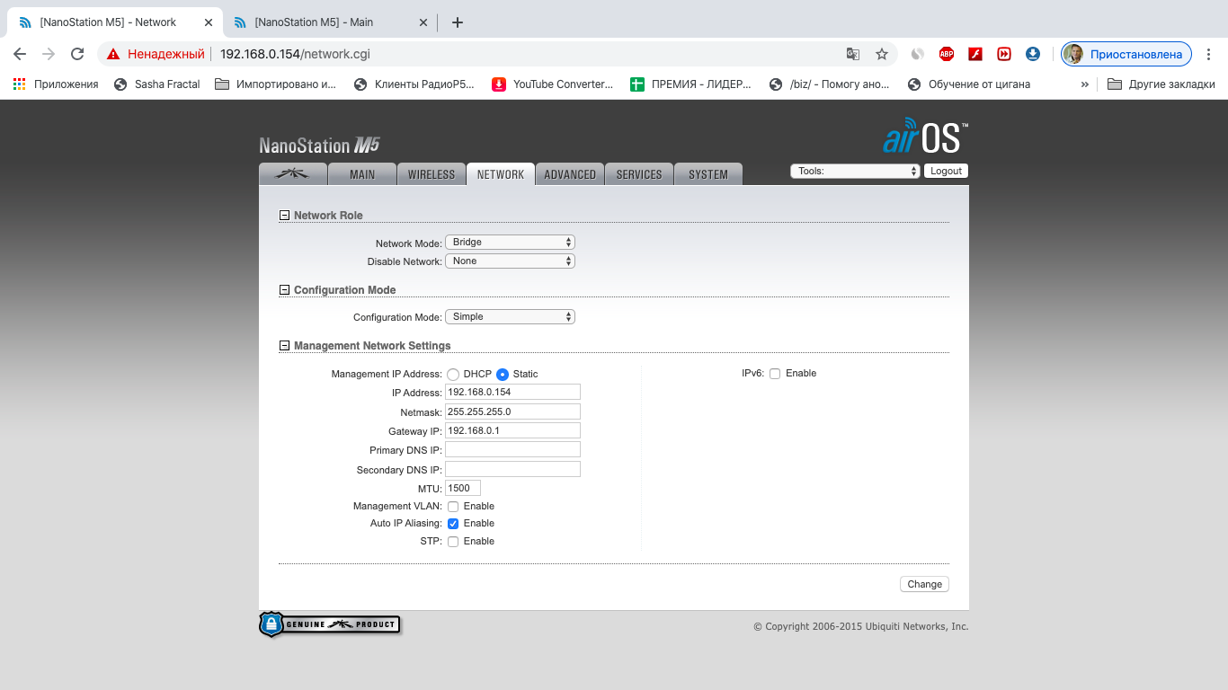

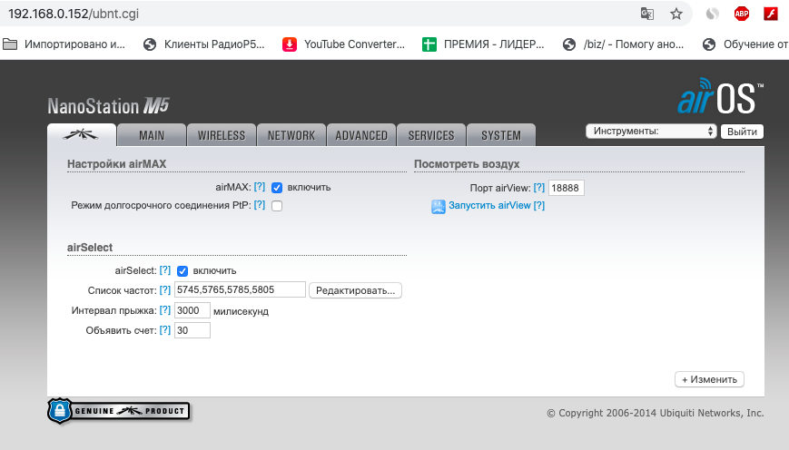

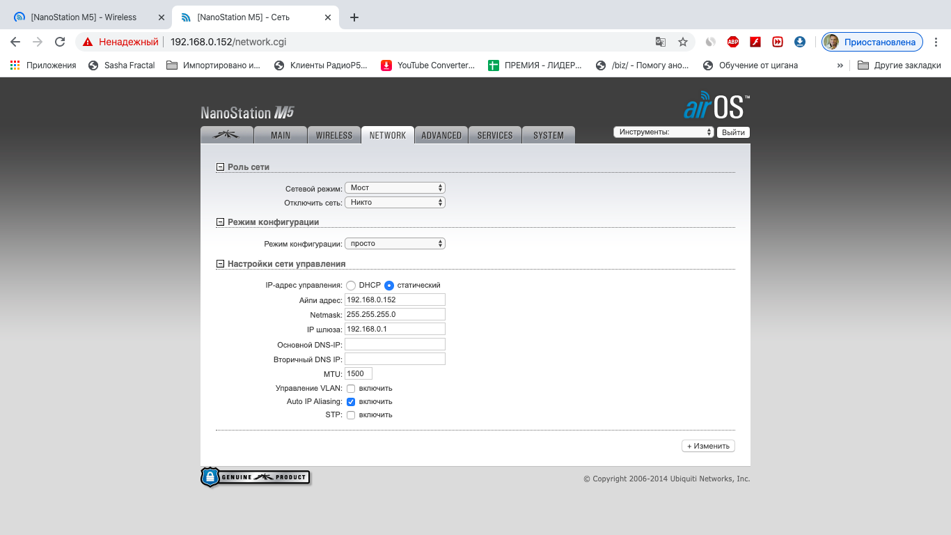

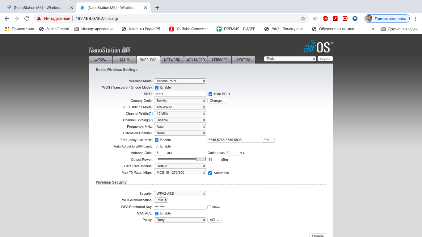

оявляется, но инет так и не дает . Скрины настроек прилагаю . Прошу подскажите плиз что делать и в чем может быть проблема ?

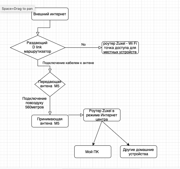

Не понятно. Т.е. Вы со своей стороны может подключиться к удаленному роутеру и маршрутизатору через wifi? Нарисуйте схематично, как у Вас сеть организована.
6.405

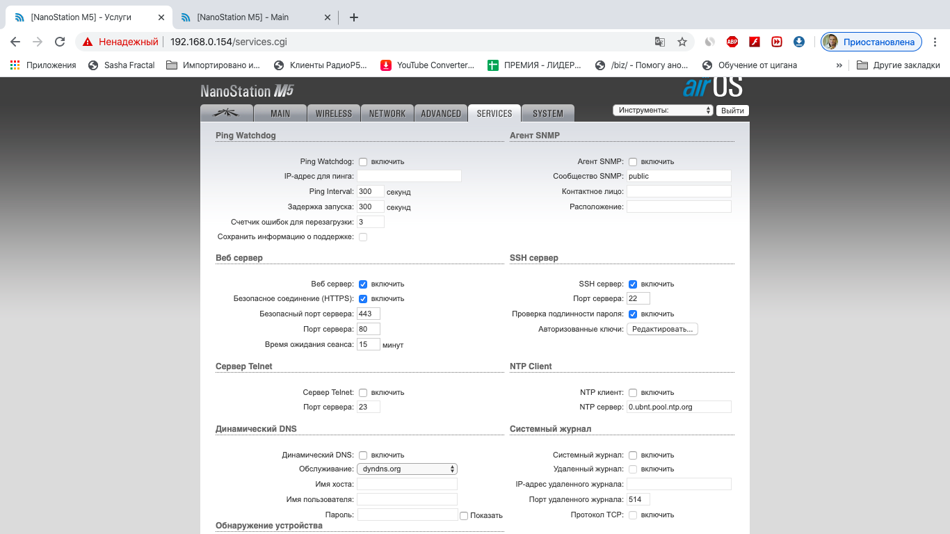

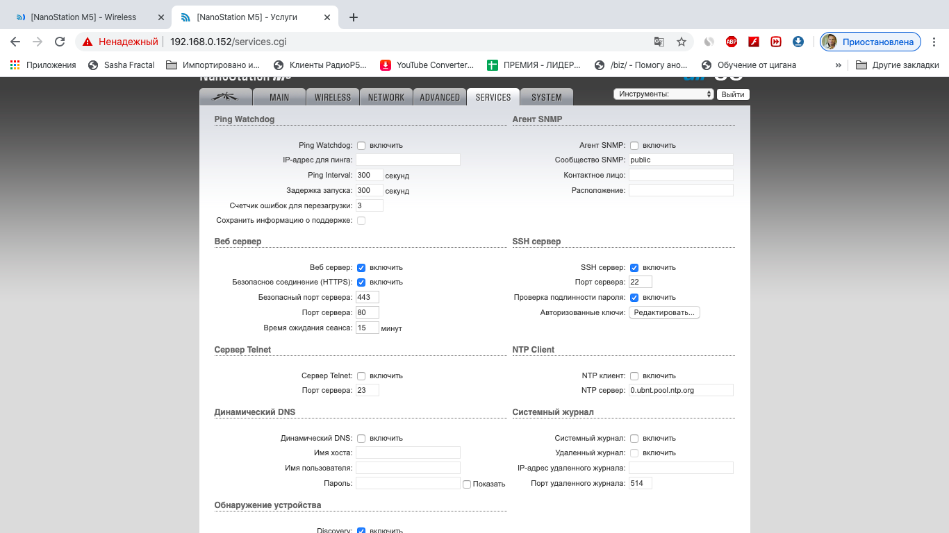

Со своего домашнего ПК Вы не имеете доступ в интернет, а зайти на D-Link можете (Ваш ПК - Zyxel - принимающая М5 - передающая М5 - D-link)? Пока попробуйте включить Ping Watchdog, а адрес или передающей м5 или d-link.

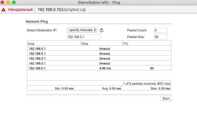

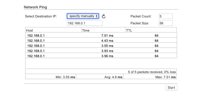

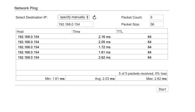

  1. Да верно
  2. скрин пинг 1 ( 192.168.0.154) это между передающей и принимающей антенной , далее скрин пинг 2 ( 192.168.0.1)
    7214
    между принимающей и маршрутизатор - видно что пинг дольше
    7213

Ping Watchdog включил - с сохранением отчета

Третий скрин пинг куда? Добавьте к схеме IP-адреса устройств и укажите с какого пинг делали (прямо с принимающей)?
Судя по данным проблема между передающей и d-link. Сама wifi-связь вполне работоспособна. Искать проблему надо от интернета до передающей M5.

Помеха у вас. Выбирайте другие частоты.
Неа, мастер джедаев правильно сказал, мы нашли, перетерло кабель между передающей антенной и маршрутизатором, висело на сопле, как только пакеты давали + нагрузка на камень шла - антена перезагружалась - поэтому и падало соединение, а пинг на тесте иногда давала.
Что касается помехи - так там Air функция включена она автоматом свободную частоту меняет из всего доступного диапазона передачи в соответствии с лучшей пропускной способностью. Да тут как бы лес )))... кроме моего WI FI ни чего и нет, ... вояки только, но у них диапазон другой УКВ и далеко они гдето в глуши ...
