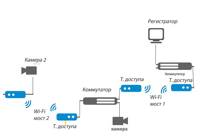

Добрый день. Возникла проблемы с видеонаблюдением через точки Loco m2. Ситуация такая: на здании стоит точка, подключенная к видеорегистратору через обычный свич. Далее на столбе метрах в 150-ти висит точка-клиент, к которой через обычный коммутатор подключена камера. С этой камер проблем нет. Но далее к этому коммутатору на столбе пытаюсь присоединить еще одну Loco 2m, с целю создать еще один мост с еще одной камерой на конце. Некоторое время все работает, а потом второй мост отваливается и точки перестают находится по сети. Возможна ли такая схема вообще? Если да, то какие есть нюансы по настройкам точек доступа .

Если я правильно понял изначально схемы была такой: Регистратор-(кабель)-свич-(кабель)-loco m2----(wifi)--loco m2-(кабель)-свич-(кабель)-камера? Куда Вы пытаетесь подсоединить еще одну loco m2 с камерой (нарисуйте схему)?
Также проблема может быть связана с особенностями работы видеорегистратора (работа с hikvision уже рассматривалась на нашем форуме.)

Вот схема. После первых 15 минут работы отваливается не только камера 2, но и сам второй мост пропал из сети. Причем, первая камера работает

Коммутатор какой марки (если неуправляемый d-link, они могут выходить из строя, при длительной эксплуатации)? Могут порты не то чтобы выгорать, но переставать работать.
