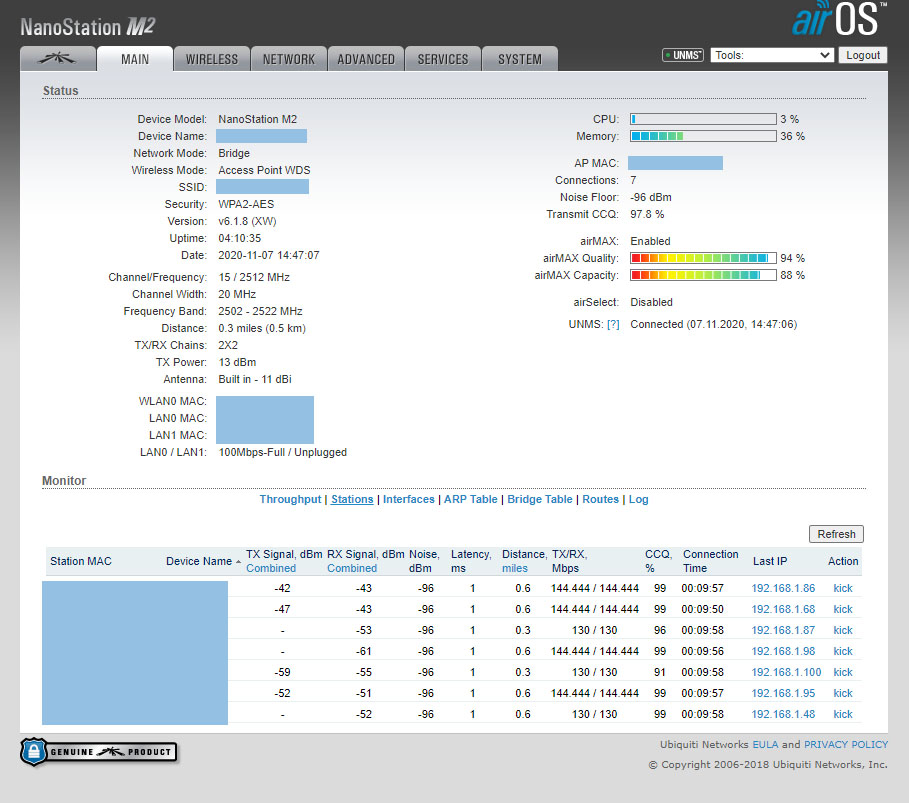

Периодически бывает что клиенты отваливаются, и на точке вот такая картина, TX сигнал показывает как прочерк, перезагрузишь точку, вроде норм какоето время, логики такого поведения не нашел.
6.480
388
Вероятнее всего, нужно в ремонт. Опишите детальнее, что, как и где используется. Можете попробовать обновить прошивку (последняя 6.3.2).

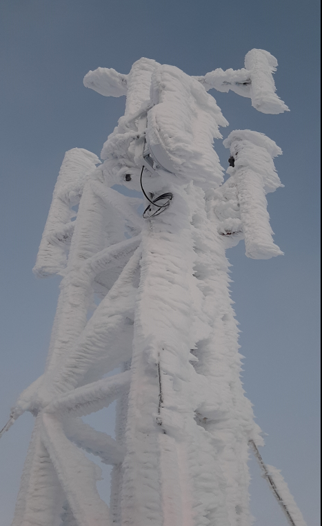

Спасибо за ответ, меня интересовали методы диагностики работоспособности радиомоста , как проверить к примеру если вышел из строя приёмник или передатчик на одной из точек. Скринов удалённого конца не мог сделать так как не было возможности проехать туда(пурга 2 недели, находимся на крайнем севере), логи мои предшественники не включали, всё работало до определённого момента(значит все настройки были в норме) а перед пургой, за 6 часов стал периодически пропадать радиоканал, место где стоит удалённая точка в тот момент была закрыта облаком, облако к утру ушло а радиоканал так и не заработал, ну а к обеду началась пурга. Начальник орёт, почему и как могло перестать работать, а мои предположения и догадки его не устраивали, требовалась точная диагностика работоспособности хотя бы ближней точки, я к ней лазил на мачту, внешне никаких признаков поломок не обнаружил, диагностика методом пингования его не устраивала. Вот и задал на форуме вопрос о методах проверки работоспособности разных узлов AirFiber 5U.
Причина оказалась проста, точку залепило мокрым снегом , а потом ударил мороз и образовалась толстая корка плотного снега, на ощупь как пирожное "безе", лёгкий но твёрдый. На мачте 4 антенны, об их местонахождении можно только догадываться.

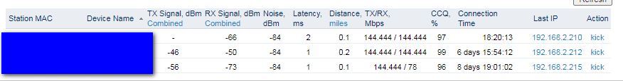

Такая-же ситуация: в какой-то момент вся беспроводная сеть перестаёт работать: начинают рандомно отваливаться станции от базовой станции. В логах пустота. В момент отвала на базовой станции прочерк в графе TX Signal. После перезагрузки AP всё работает идеально какое-то время, потом снова начинает глючить до перезагрузки AP. Никакой системы выявить не удалось: может проработать неделю без проблем, а может и по 3 раза на день вылетать.
Конфигурация:
Базовая станция NanoStation M2, включен WDS, AirMax, Client Isolation. Канал 20Mhz. Шифрование отключено, аутентификация станций по ACL. VLAN'ов нет, Multicast Data disabled, STP отключен.
К ней подключены 3 станции: 2 PowerBeam M2-400, одна NanoStation Loco M2. Стоят галки WDS. Все девайсы на последней прошивке:
Firmware Version:XW.v6.3.2
Build Number:33267
Сигнал на всех 50-60, CCQ в районе 90%. Расстояние 800-1200м, прямая видимость.
Как диагностировать неисправность, если устройства ничего не выдают в лог?
8370
terentevsd
241
А тут как раз все прозначно!
Шумы -84 - не есть хорошо!
Уходите на другой канал, и увеличивайте мощность на станциях TX power - если это возможно!

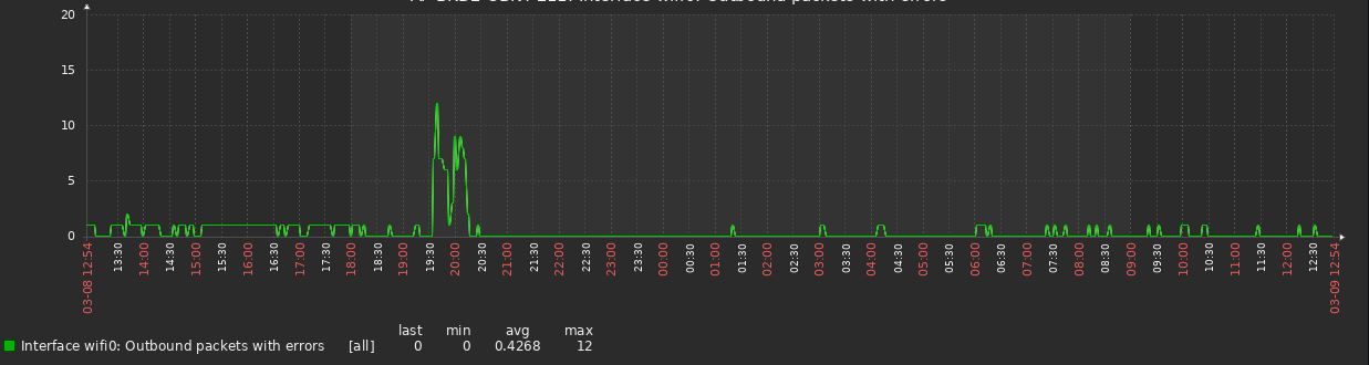

Менял разные каналы, везде была эта проблема: сеть переставала работать. Не думаю, что это из-за шума, поскольку перезагрузка AP устраняет проблему на неопределённый, рандомный период времени. Также ещё заметил что иногда (не часто) срабатывает триггер Zabbix'а, мониторящего девайсы:
Код:
AP-UBNT-211: Interface wifi0: Outbound packets with errors
8371
И растут по-немногу TX errors на каунтерах интерфейса wifi0 AP.
