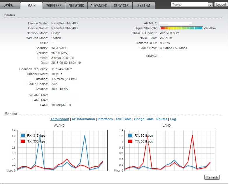

на клиенте :
Signal Strength:
-63 dBm
Chain 0 / Chain 1:-64 / -68 dBm
Noise Floor:-97 dBm
Transmit CCQ:98.2 %
TX/RX Rate:39 Mbps / 52 Mbps
иногда параметр Chain 0 / Chain 1:-64 / -68 dBm достигает разницы в 10 dBm.
остальные параметры практически не меняются (1-2%)

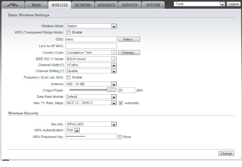

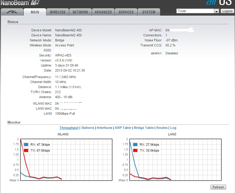

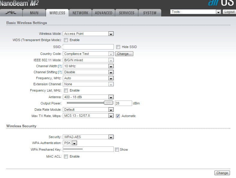

прямой видимости канал , настройки в приложении.
работают 24 часа в сутки.
что именно интересует?
каналы пробовали устанавливать в ручную и автоматом.
пробовали с 2.3 до 2.7
мощность пробовали повышать и уменьшать до 15.

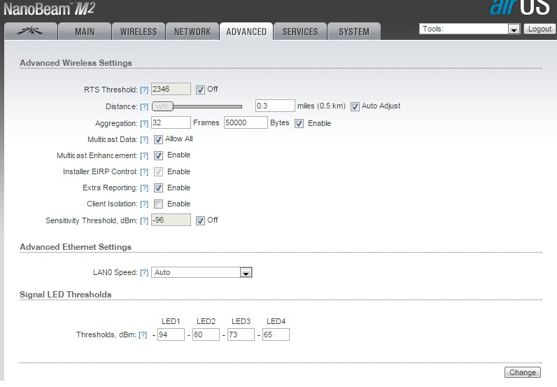

Предлагаю:
- убрать Агрегирование. Пусть лучше кидает мелкими пакетиками, чем потом ретрансмитить 50К. Может быть помехи на пути сигнала есть, поэтому ошибки при передаче.
- ширина канала 10 МГц специально, чтобы скорость резать?
- на клиенте расстояние 0,5 на точке доступа 1,5. Если концы фиксированы, не ездят вокруг, то выставь фактическое расстояние ПЛЮС 1 км. Для запаса по латентности. Потом этот запас можно уменьшить опытным путём.
- включи АирМакс приорити. Это будет фильтровать посторонние шумы/подключения.
- попробуй отключить Мультикаст. Ни к чему передавать через мост широковещательные пакеты из внутренней сети без особой нужды.
Я уверен, что последний пункт должен помочь. Падение скорости бывает когда проц перестаёт справляться, мозг перегружается и пакеты теряются. Либо торренты, либо мультикасты гадят.

ширина да, специально. чем шире канал, тем больше лагов. на 20 уже толком не держит канал.
растояние автоматом же регулируется, судя по установленной галочке?

Тогда предлагаю показать нам AirView с обоих концов.
И шоты вкладок main+wireless с обоих концов.
