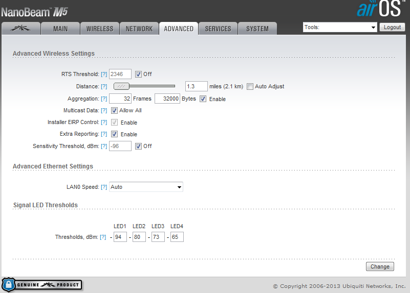

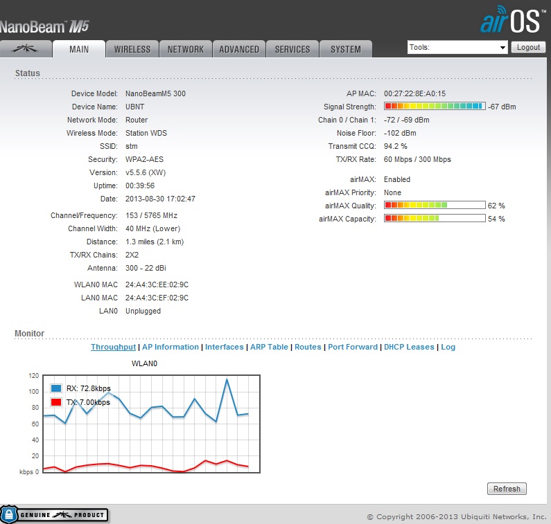

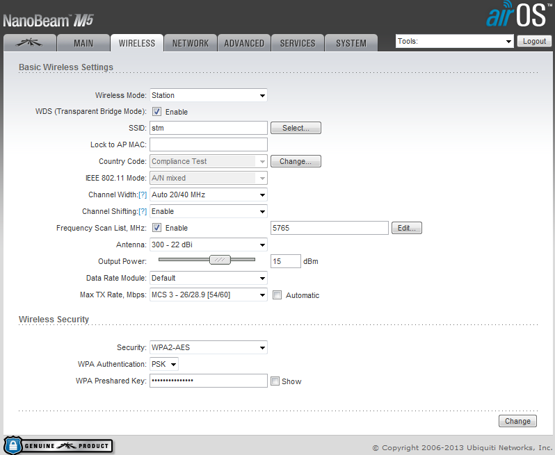

Добрый день. Столкнулся с такой проблемой:
Стоит NanoBridge M5 на район частных домов, подключенно ~14 станций, все работают отлично, за исключением одного дома. Первый раз упали уровни до 70\71, подюстировал, показатели стали 55\57, прошла неделя, снова упали, выставить повторно не удалось. Сослался на загибащуюся бошку. Поменял ее, заодно блок питания. Через неделю ситуация повторилась снова (хочу заметить, что другие, в частности соседние дома, работают как обычно). Ковырял настройки, что только не ставил, не помогает. То работает хреново, то вообще отваливается. В чем может быть беда?
