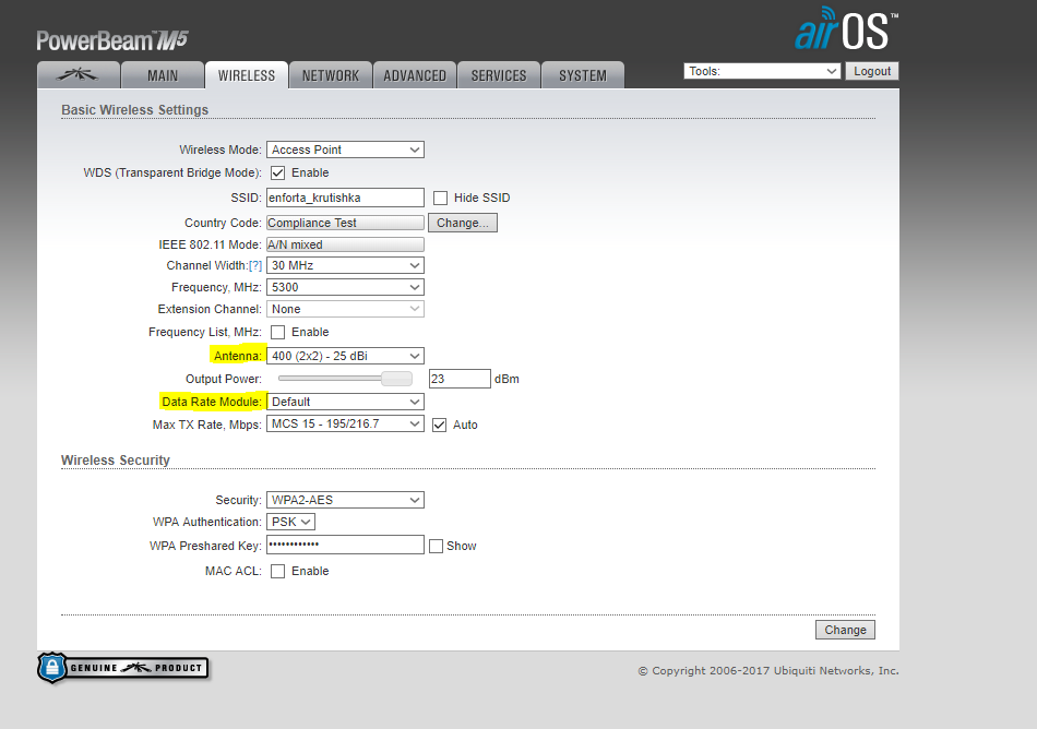

F fractal90 участник 31 Мар 2015 181 6 20 22 Дек 2017 #1 Подскажите для чего нужны данные параметры и что они дают?
fAntom Super Moderator Команда форума 24 Ноя 2017 6.407 387 5.065 ubnt.su 22 Дек 2017 #2 Antenna: 400 Мбит/с, режим MIMO 2x2, 25 - мощность излучения антенны. Data Rate Module - экспериментальный режим AirMax, может улучшить, может ухудшить связь.

D Dignato Guest 22 Дек 2017 #3 fAntom написал(а): Antenna: 400 Мбит/с,. Нажмите для раскрытия... Что-то новое. Вообще-то это диаметр тарелки, 400 мм. Реакции: На это отреагировал(а) dimacbz

Автор F fractal90 участник 31 Мар 2015 181 6 20 23 Дек 2017 Автор темы #4 Dignato написал(а): Что-то новое. Вообще-то это диаметр тарелки, 400 мм. Нажмите для раскрытия... По идее он должен менять dbi антенны, но в тестах линка 16 км, хуже или лучше при переключении не стало
