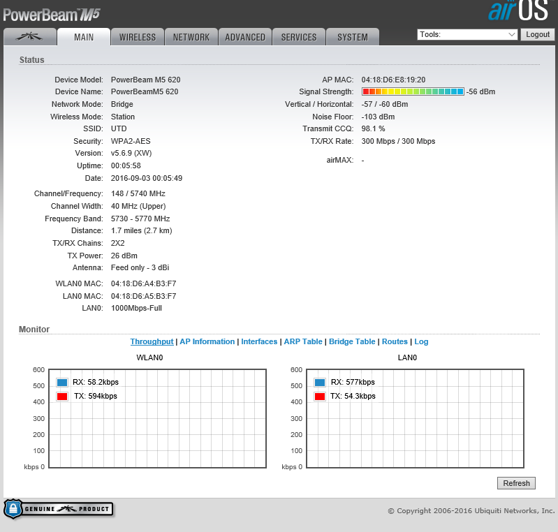

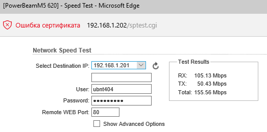

Парни всем привет, найдите время, посмотрите скриншоты, где я ошибаюсь? или я чего то незнаю?
TX 50 Mbps RX 105 Mbps почему такая разница?
расстояние 2.4км.
ЕСТЬ - деревья, есть несколько башенных кранов, линии ЛЭП.
НЕТ - высотных домов, холмов. и подзорной трубы тоже нет.
Station перемещал три раза по крыше четырех этажного дома (край, середина, край)
Point перемещал по крыше трех этажного здания (30 метров от края до края)

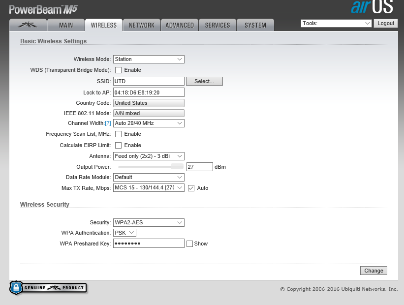

Добрый день.
Попробуйте следующее:
1. Убавить мощность, 27 - это реально много, учитывая что на трассе есть деревья. Попробуйте в тестовом режиме убавить до 21.
2. Попробуйте другую частоту 5770 или 5775. Пропишите её в настройках.
3. Попробуйте убавить ширину канала до 20 MHz.
Деревья для М-5, это всегда беда.
P.s. В крайнем случае, постарайтесь при настройке положения "тарелки" добиться одинаковых по горизонтали/вертикали показателей Signal Strength, чтобы разница была минимальна.

1. убавил мощность до 21, скорость незначительно упала.
RX: 95.51 Mbps
TX: 46.56 Mbps
1. убавил до 15, стало еще меньше.
RX: 52.72 Mbps
TX: 40.30 Mbps

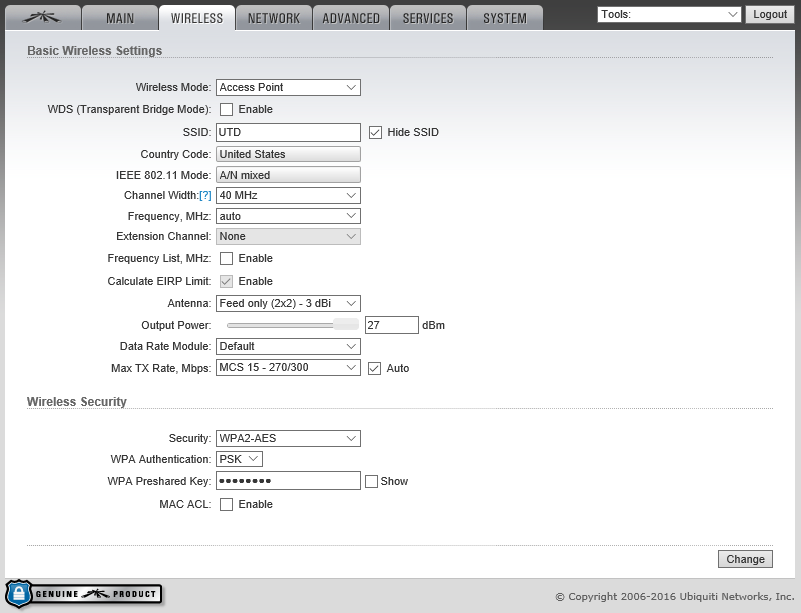

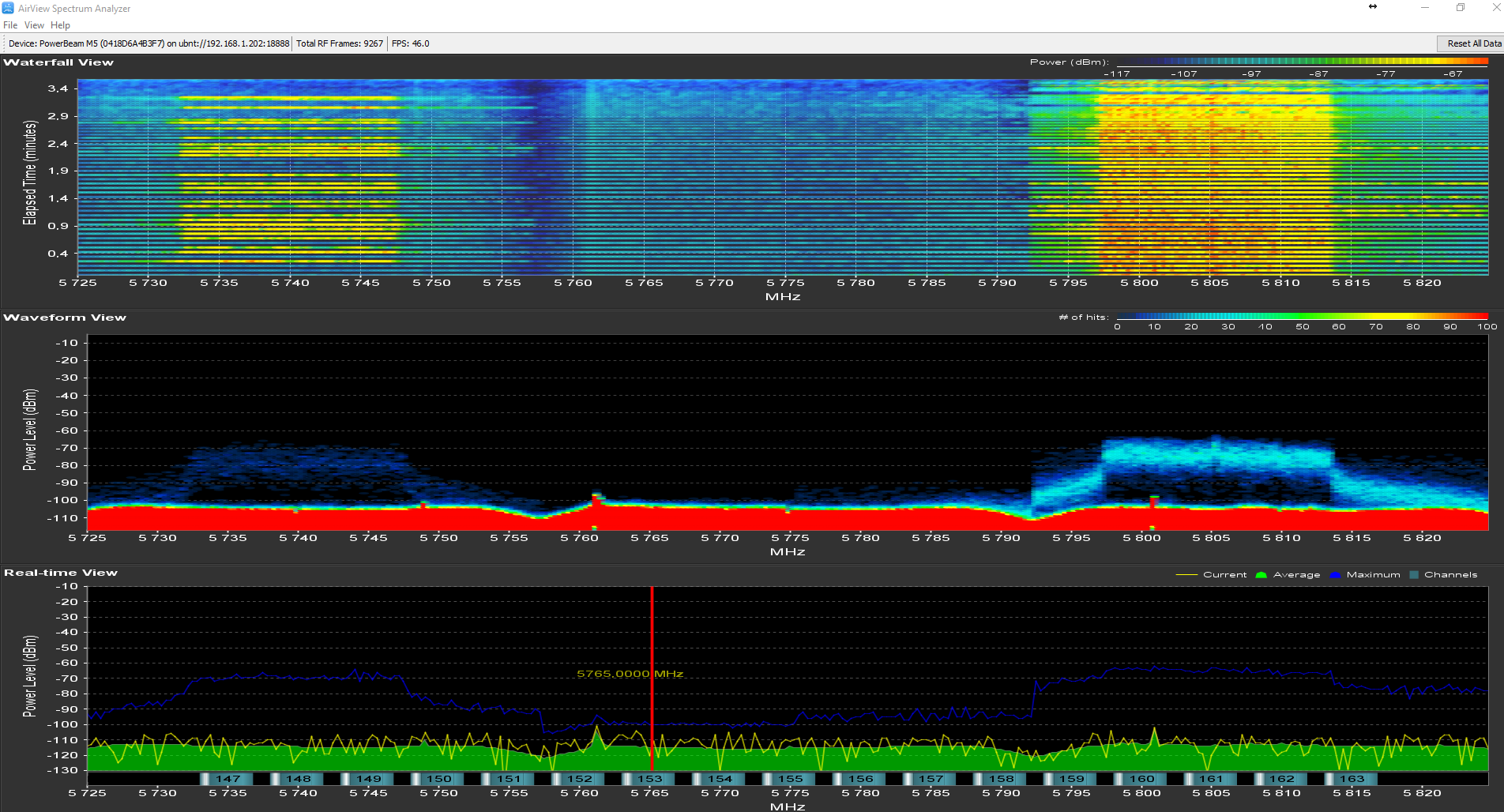

2. Перед вопросом к аудитории, я пробовал пробежать по многим "свободным" частотам, и по указанным вами в том числе. сейчас проделал это вновь.
мощность 27 частота 5770 Мощность 21 частота 5770
RX: 74.54 Mbps RX: 72.25 Mbps
TX: 50.15 Mbps TX: 44.86 Mbps
мощность 27 частота 5775 Мощность 21 частота 5775
RX: 69.41 Mbps RX: 67.87 Mbps
TX: 53.22 Mbps TX: 48.37 Mbps
Сейчас по прежнему мощность 27 частота 5665
RX: 96.45 Mbps
TX: 53.24 Mbps
3. Убавил ширину канала до 20MHz (я делал это и раньше)
RX: 51.72 Mbps
TX: 23.91 Mbps
4. проделал все операции указанные в пунктах 1,2,3 одновременно с ребутом тарелок, частота 5775 мощность 21 ширина 20
RX: 39.75 Mbps
TX: 27.32 Mbps
5. попробовал сегодня до "Station длинна UTP5 30 метров" перенести блок питания, то есть от "провайдера" 25 метров до блока питания, и от блока питания пять метров до тарелки - ничего не изменилось.
вобщем дальше ищу истину ))

Вы проделали огромную работу. Круто.
А скажите пожалуйста, чем вы измеряете пропускную способность линка и скорость передачи под нагрузкой? И какая скорость требуется?
ДмитрийМ
ДмитрийМ
24 Авг 2016
51
Вчера, из любопытства, прошелся по всем частотам, в итоге 5765 получше всех будет.
скорость измеряю встроеной утилитой speed test
Хотелось бы понять, почему такая разница в скорости у приема и передачи?

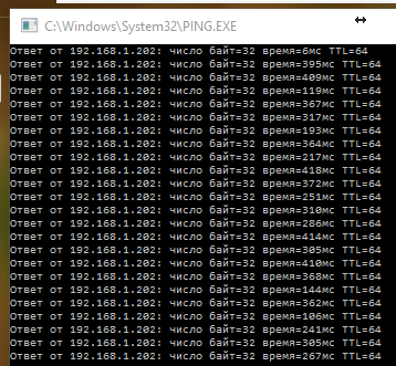

Парни, посмотрите, какая интересная картина вырисовывается с Station!
Пингую, с компа, через железку вифи от ростелекома, + 30 метров до Station витой парой.
ДмитрийМ
ДмитрийМ
24 Авг 2016
51
немогу понять почему пинг такой большой!
на второй стороне, где "компьютер - точка" пинг 1 миллисекунд.
на первой точке где "компьютер - станция" пинг до 700 миллисекунд или вовсе "рвется"
1. Заменил кусок витой пары - не помогло
2. переобжал старый кусок - не помогло
3. перенес "питание" до 5 метров к антенне - не помогло
4. сейчас перенес антенну, на предыдущее место - роли не играет.
вчера ночью скорость торентов, у клиентской части была 8.9 МБ/с. а сегодня с утра 300-500кб/с
в общем что то у меня не в порядке, а что понять не могу...

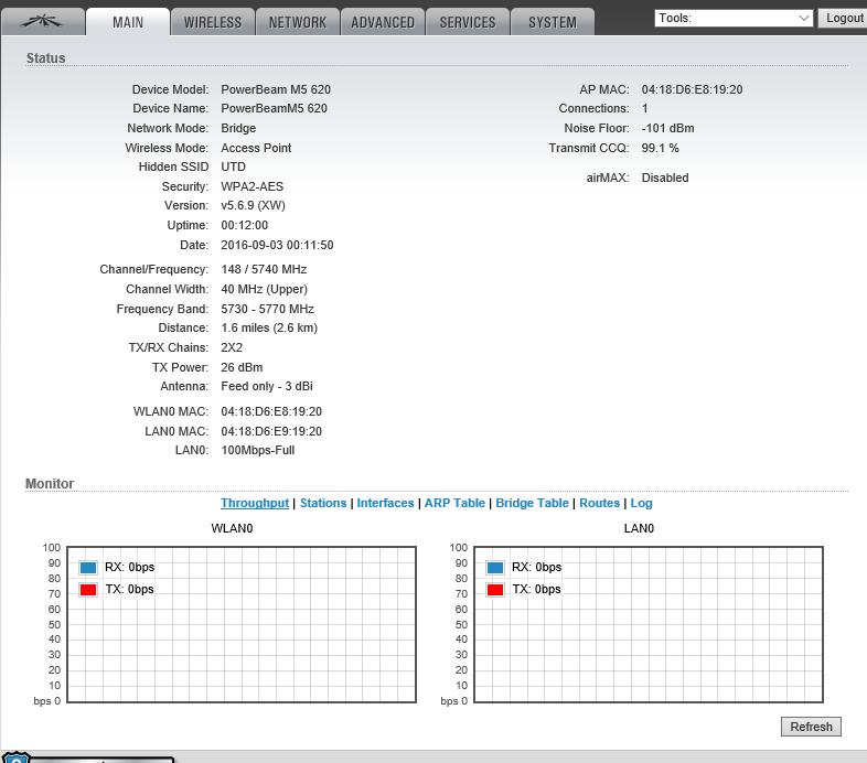

Я посмотрел скрины и вижу что на 2.7 км мощность выкручена на полную мощность! Это грубое нарушение и сигнал при этом -56 это очень маленький сигнал для такого расстояния на такой мощности. Вывод такой, что антенны плохо или точнее если выразиться не точно наведены друг на друга. Их нужно наводить очень точно по web интерфейсу, на таком расстоянии мощность должна быть не более 5dbm, а то и меньше. Пропишите в ssh команду enable_ct и save и появится регион тестовый со всеми частотами и можно будет найти самую лучшую частоту и чистую. На 5700+ лучше не сидеть.. Однозначно у вас не правильно настроены антенны и не будут они работать хорошо, сигнал нужно выводить до последнего dBm. И уменьшать мощность до -60dBm. Обратите внимание у вас -56, можно уменьшить мощность до -60 и ничего не изменится.
