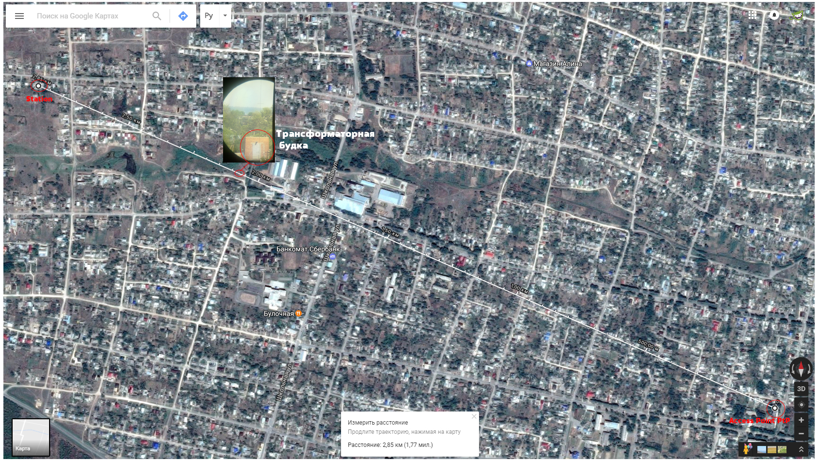

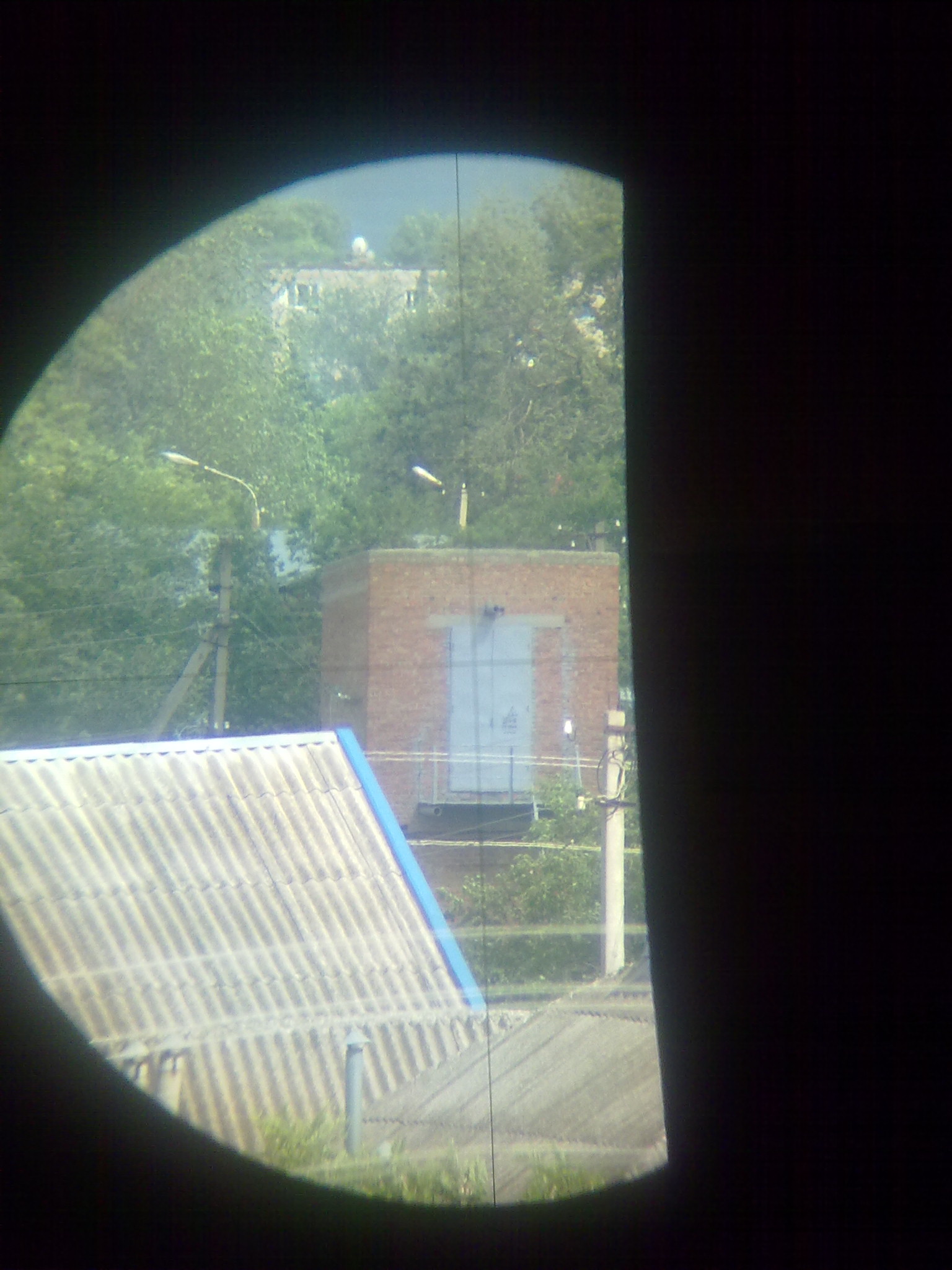

Здравствуйте! Вопрос такого рода есть два устройства ubiquti PBE-5AC-400 расстояние предполагаемого моста 2.850 метров. Вот.
Провайдер Ростелеком дает 90-95 мбит. В планах получить на Клиенте до 95 мбит. Но смущает одно,- зона Френеля заужена, есть некоторые преграды в виде Трансформаторной будки , деревьев . Фото вот. Заужениеjpg.jpg и конечно же крыш 03062017416.jpg
Возможно ли добиться таких скоростей в таких условия.

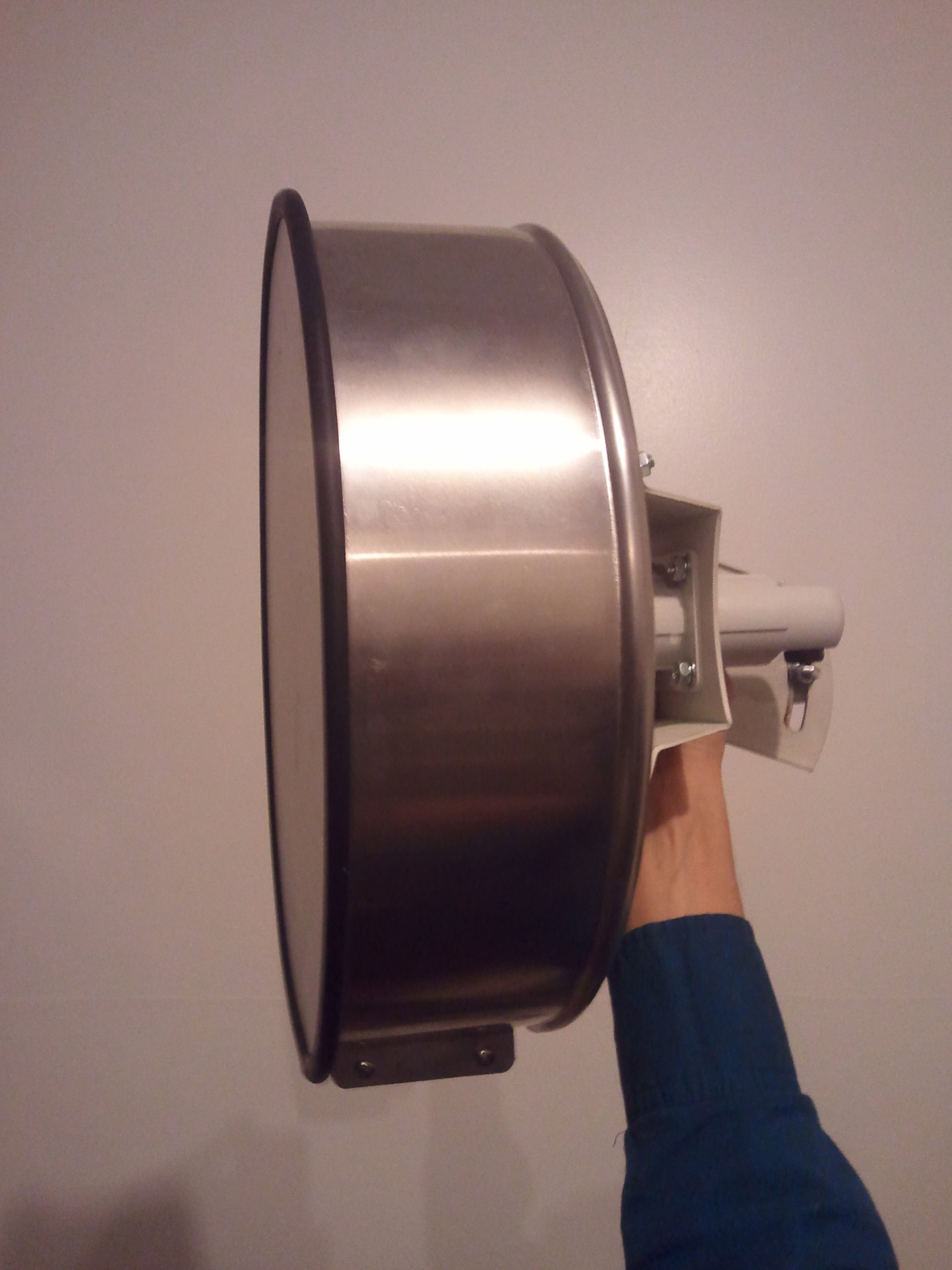

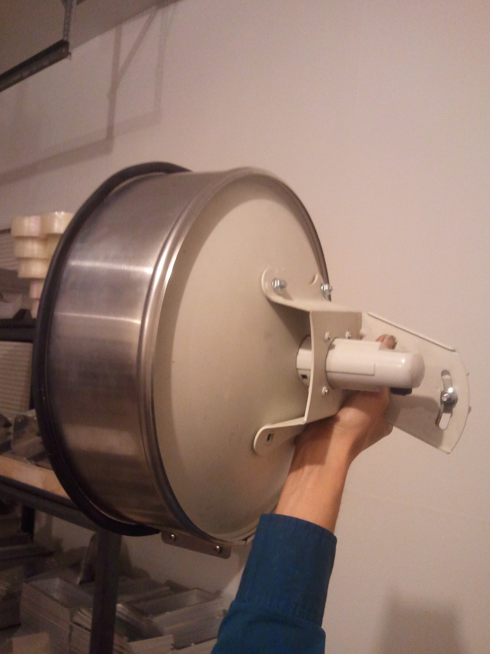

И что вы скажете вот про это экранирование, даст ли он Power Beame более сжатый пучок.IMG_20111021_213355.jpgIMG_20111021_213333.jpg
Надо ставить, должно быть нормально, потеряется конечно чуть-чуть. На 70 Мбит можно расчитывать.
Тазики на тарелки тоже можно смело ставить при условии, что их ветром не сдует. Прихватить сваркой надо.

Спасибо "Start" будем пробовать. А как на счёт как вы выражаетесь "тазиков" они добавят, что-то или это можно сказать понты...
Они снизят боковые помехи, а также сделают луч более компактным и узким. В итоге улучшится качество канала.

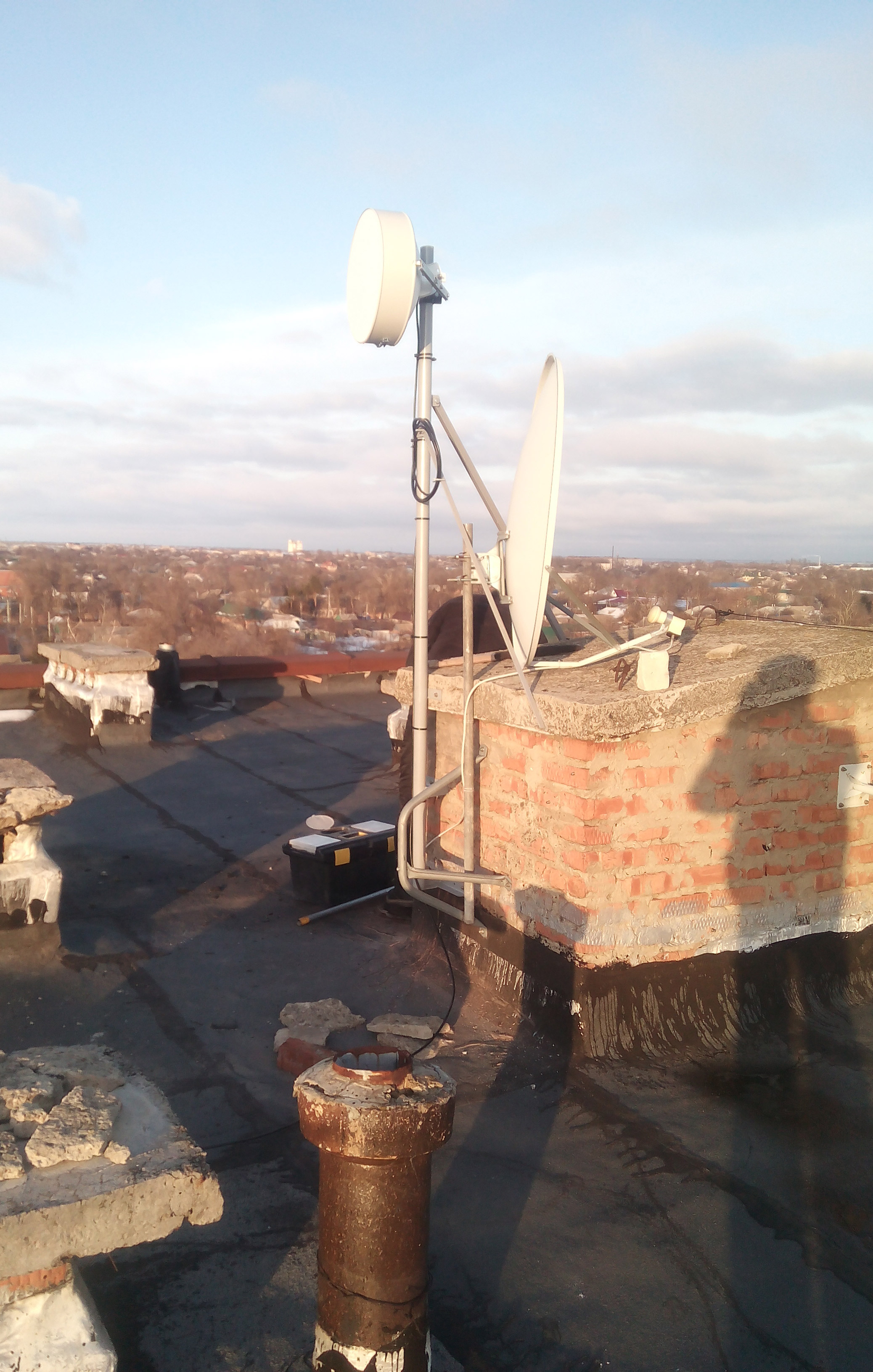

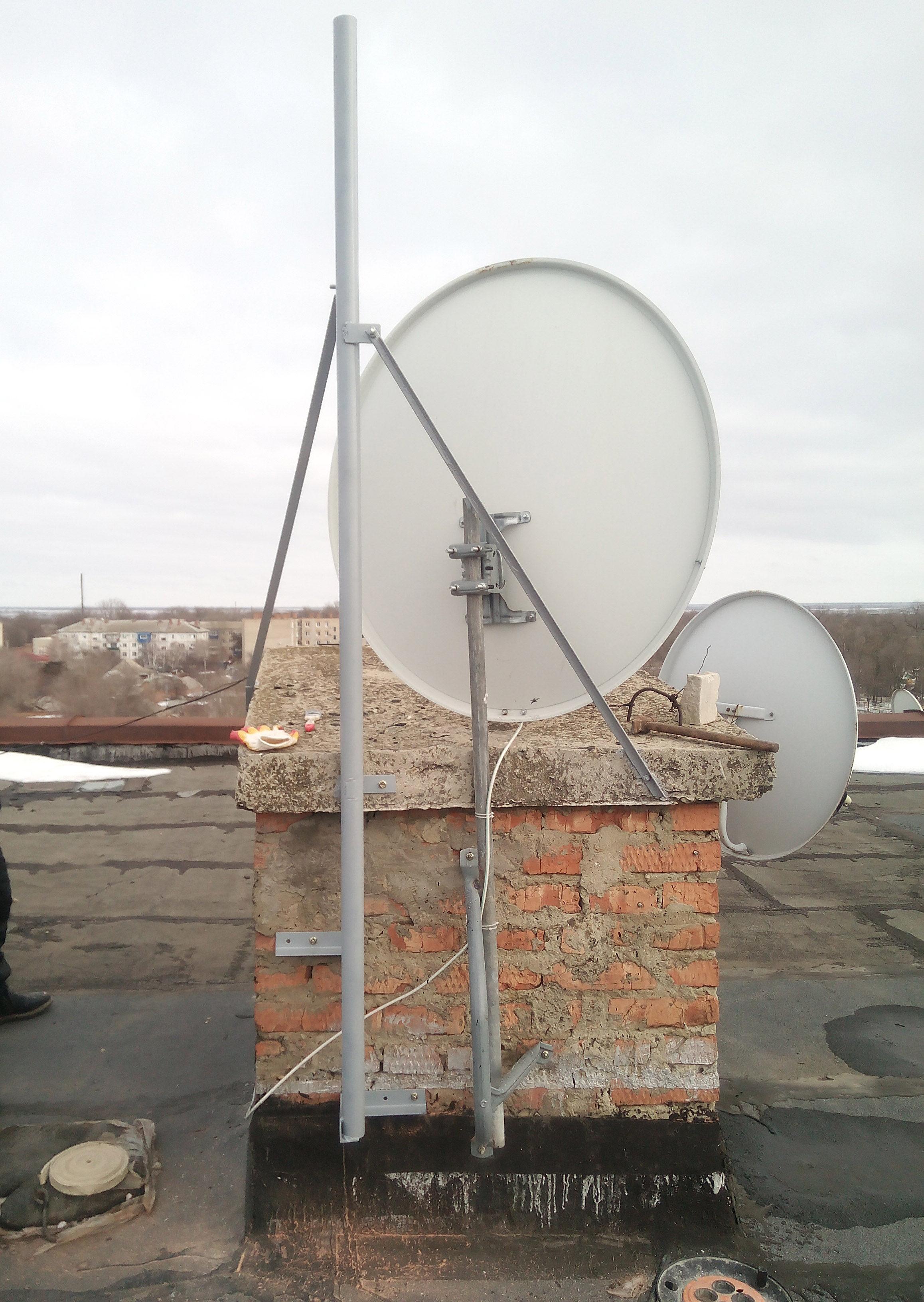

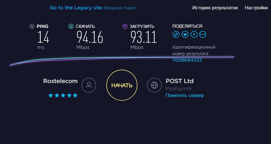

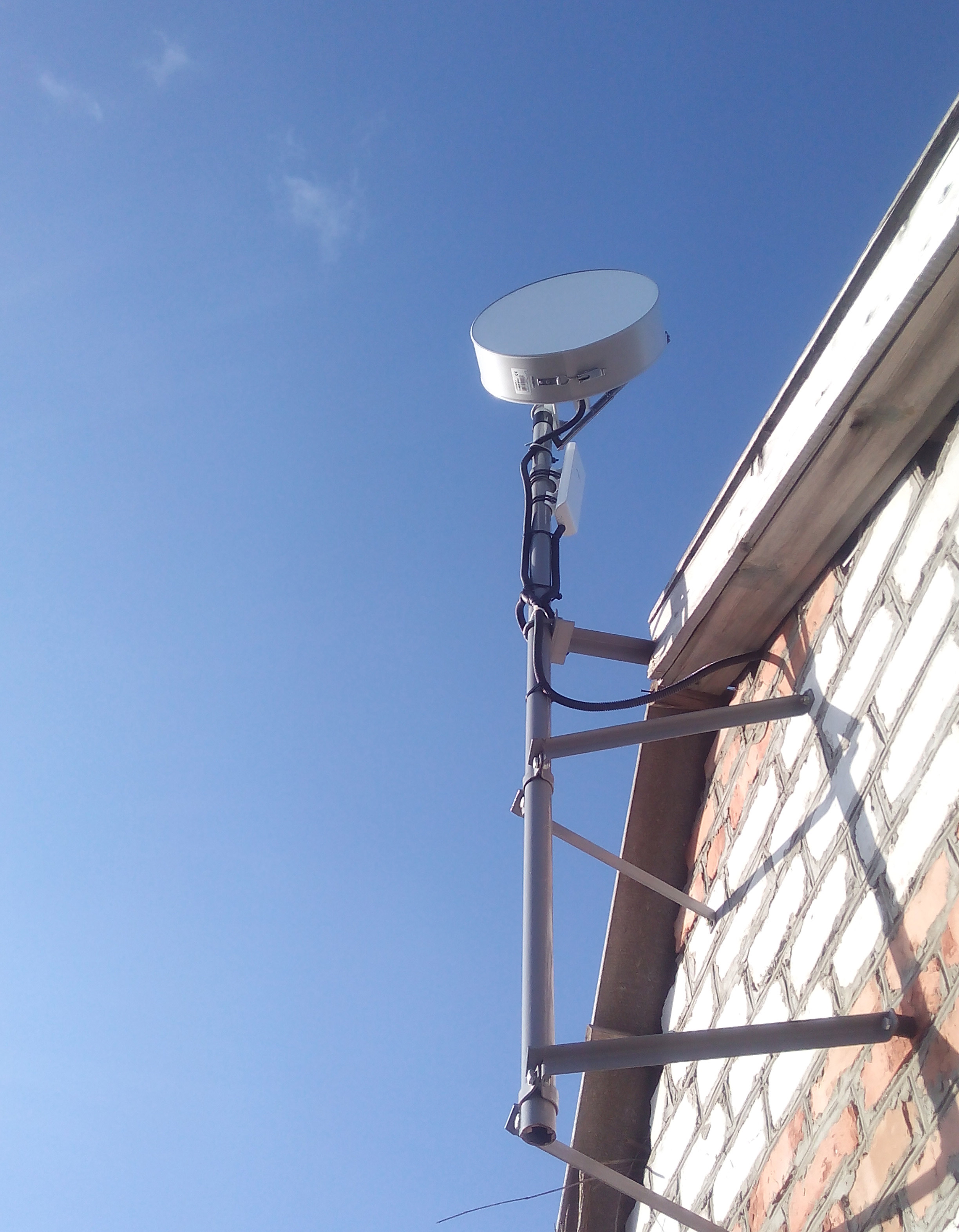

Ну что ребят, подводим итоги... Все удовольствие у меня затянулось на полгода. Вообщем в января взялся и подключил, теперь не на радуюсь;).
Точка AP пятиэтажки:

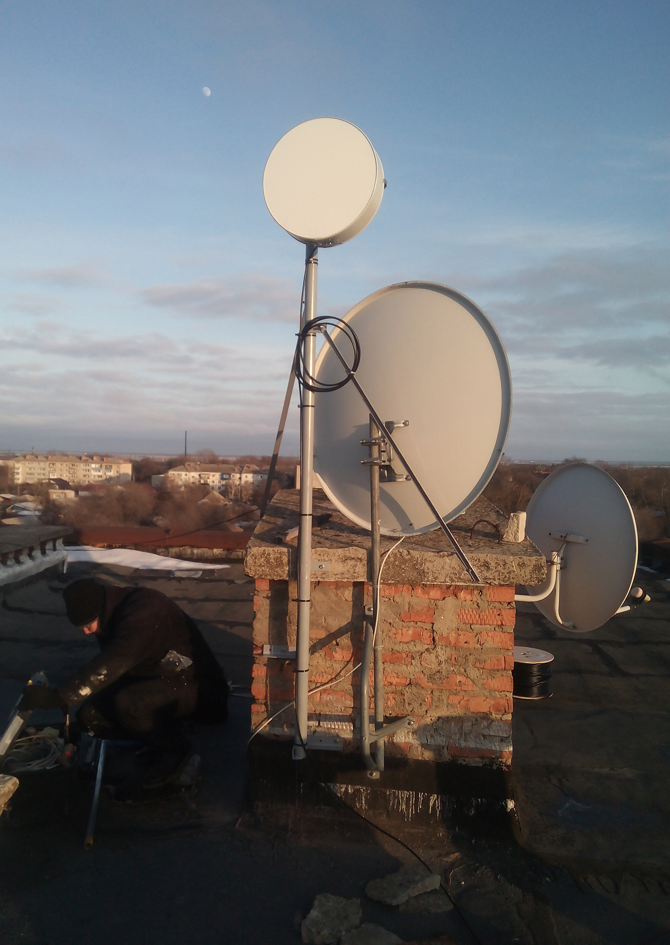

А это уже станция через 2.8 км в частном секторе:
53.jpg.
Ну и самое главное, что рассчитывал как раз на 70 мбит/с, а оказалось столько, сколько и дает сам Ростелеком!:):)
Вообщем доволен как слон!
