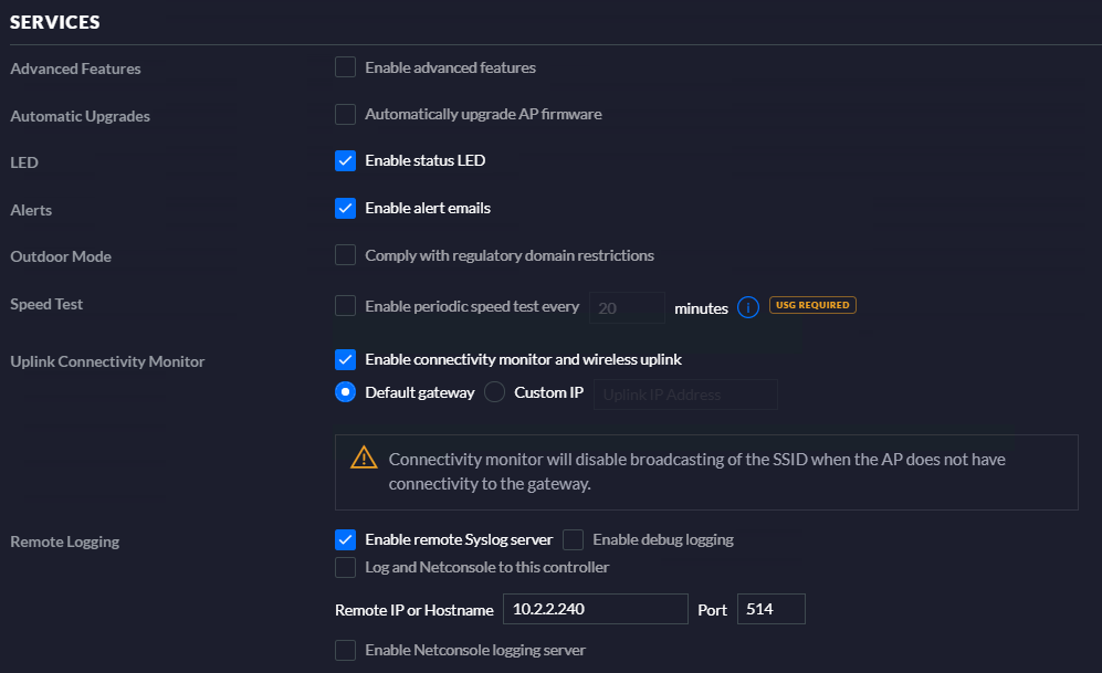

Добрый день.
Версия контроллера: 5.10.20 (Build: atag_5.10.20_11657)
Начал замечать, что стали появляться неизвестные точки, настойчиво просящие PENDING ADOPTION (WIRELESS).
Пытался понять что это за оборудование и в каком из офисов, но увы. По МАС-адрес найти их не удалось. Удивительно что и в разделе insights нет сетей с таким адресом.
8114
Впервые с подобной историей столкнулся, когда в одном из офисов точка отказывалась работать (не получала по DHCP параметры, после вообще перестала вещать МАС-адрес на порт коммутатора. Пробовал зайти на нее локально (уже не помню адрес, думаю вы и без меня его знаете, что-то из 192.168.1.0/ адресации вроде). Зайти не вышло. Тогда, как я понял, точка решила опросить соседние точки (благо их было 3 штуки в офисе) и подцепиться к контроллеру через соседей. Понять ее можно, тк по кабелю линка у нее не было. Сделать в тот раз adoption не получилось.
Предположим, что это некие соседние АР видят наши рабочие АР и через них узнают адрес контроллера и лезут на него. Но у нас в ЦОД стоит ACL на внешние адреса наших офисов и только с них пустит на контроллер. Мистика, не иначе.
Собственно вопрос, я верно понимаю, при помощи данной фичи можно строить mesh-сеть из точек, которые не подключены в LAN-сеть? Функция, наверное, удобная. Но в нашем случае мы во всех офисах кидаем кабель до АР. Возможно ее как-то отключить, а то немного смущают эти загадочные АР и от куда они прилетают.
8115
6.405
С какой-то версии, большинство моделей получили функцию wirless uplink, но как правило позволяют подключить к себе только одну точку таким способом (детальнее надо смотреть документацию по конкретной модели) в отличие от mesh (до 4 может).
Снимите галочку "Enable connectivity monitor and wireless uplink"

Спасибо, снял галку (странно что она там вообще была). Верно понимаю, данная опция включает\выключает данный функционал еще и на самих АР непосредственно? Судя по тому, что изменения полетели на все точки - да :)
