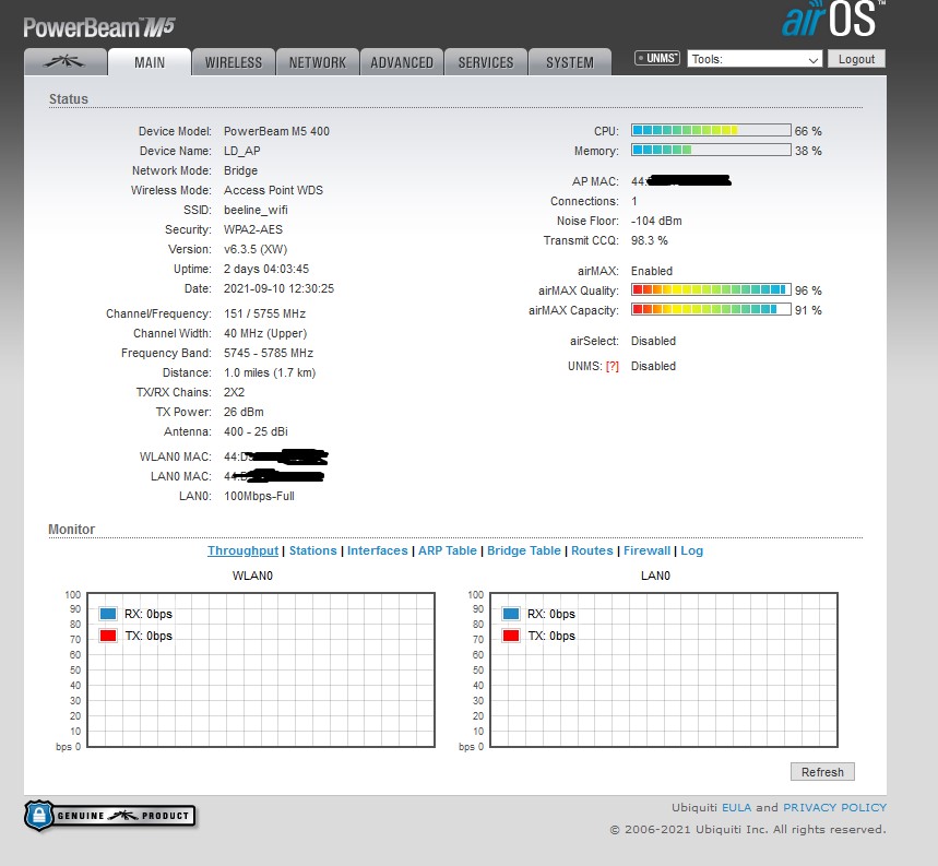

Проблема в следующем, использованы при построении моста следующие антенны:

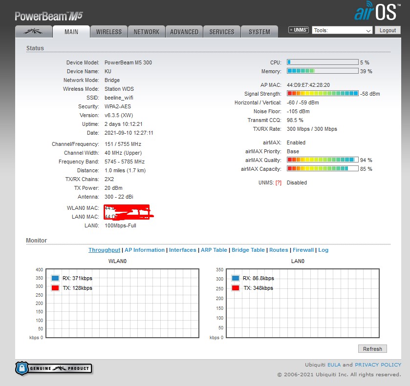

powerbeam m5 с отражателем 400мм и powerbeam m5 ISO с отражателем 300 мм. Из-за собственного раздолбайства облучатель от отражателя 400 мм был установлен в отражатель ISO 300 мм и наоборот. Менять местами теперь довольно трудоемко, т.к. используются высокие мачты. Для получения CCQ пришлось выкрутить можность 20/26 dbm. Понимаю, что очень много, но канал гоняет через себя 90/95 мбит при реальной эксплуатации. Но в настройках антенны с отражателем 300 ISO выбран параметр antenna 400 -25dbi, в с отражателем 400 в настройках установлен параметр antenna 300-22dbi.
Канал поднялся, но чем эта ошибка грозит мне при эксплуатации. Поменялась ли диаграмма направленности и т.д. ?

Да у них диаграммы направленности не сильно отличаются, кроме задних лепестков. Выставить соответствующие установленным отражателям значениям не выходит?
Не верно рассчитывается мощность сигнала, вроде ничем не должно грозить.
Нет, не дает возможность выбрать в настройках необходимый размер отражателя. Настройки "antenna" имеют только один размер отражателя или облучатель 3dbi.
