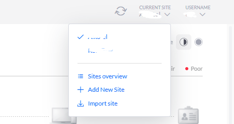

Новый сайт создается из интерфейса управления
9661
Там же можно импортировать сайт с другого контроллера, сделав предварительно экспорт на исходном

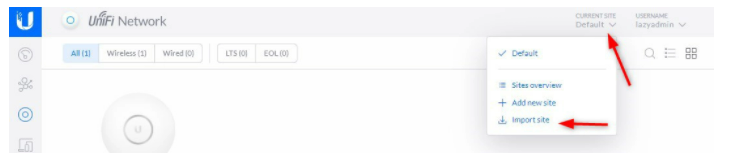

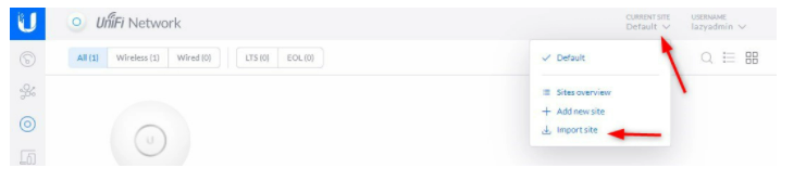

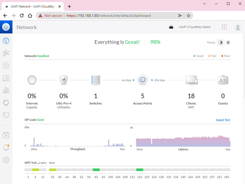

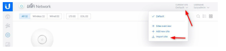

Люди добрые, я уже на грани срыва в запой. Я понимаю, что окно должно выглядеть как-то так (взято https://lazyadmin.nl/home-network/migrate-unifi-controller ):
9663

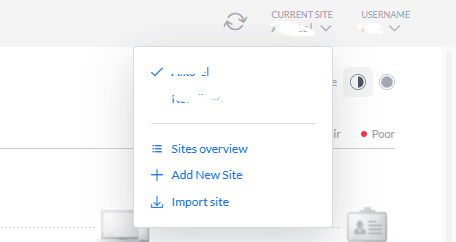

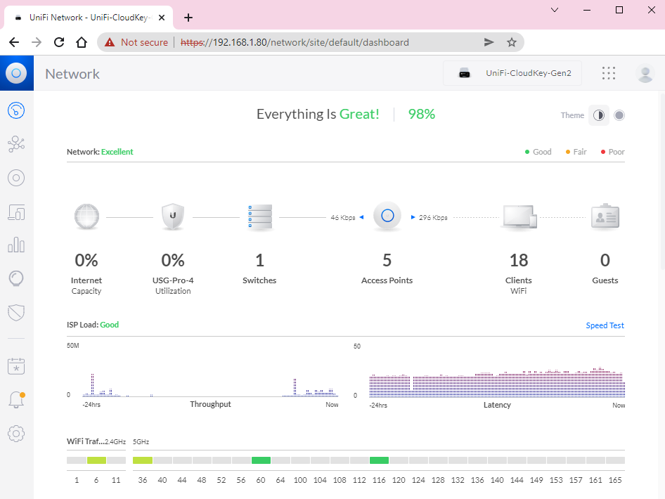

Но оно выглядит так. Если логинюсь локально. то вижу один контроллер, если через https://account.ui.com, то два, что логично. Но никакого намека на добавление сайта нет:
9662

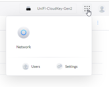

Ну хорошо, похоже что на клаудкее интерфейс выглядит немного по другому, но вы пробовали ткнуть мышкой в поле из 9 точек в правом верхнем углу рядом с аватаром пользователя, что там?
R
Remedy
29 Авг 2016
47

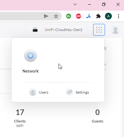

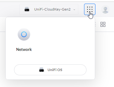

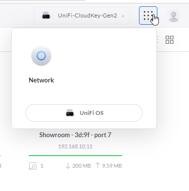

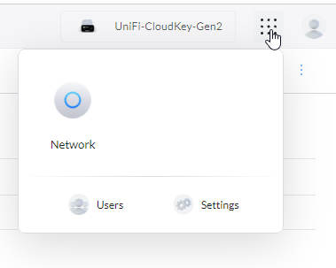

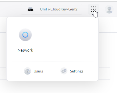

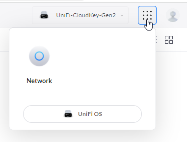

пробовал. У меня уже мелькает мысль, что Ubiquiti написали прошивку специально под меня (( Слева скрин когда логинишься локально, справа через https://unifi.ui.com/ Похоже, остается только поднять программный контроллер и смотреть, что с ним...
Кстати, @zhenyat , а у Вас контроллер программный или аппартный?
9668
9667

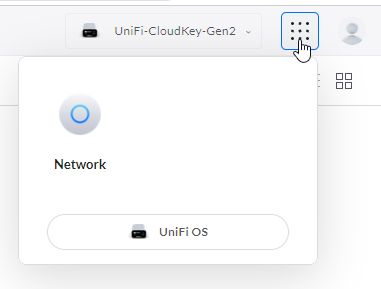

Посмотреть вложение 9668 Посмотреть вложение 9667
Программный...
Может версия какая-то старая у вас?
Или в настройках контроллера есть какая нибудь опция включающая мультисайтовость?

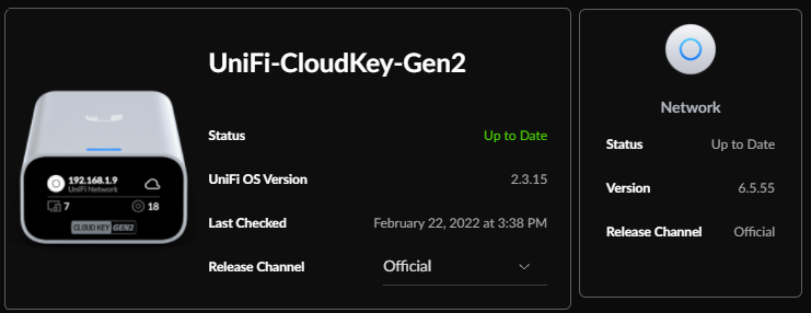

Спецом все обновил, вплоть до точек и свичей. Попробую порыть сюда https://help.ui.com/hc/en-us/articles/204909754-UniFi-Layer-3-Adoption-for-Remote-UniFi-Controllers , но чую, проще на виртуалку накатить программный.
9669

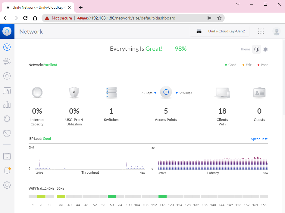

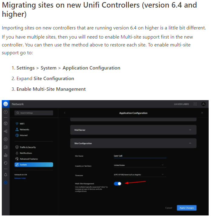

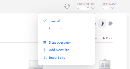

Спасибо @zhenyat , проблема, кажется, решена! Действительно, в новой версии прошивки контроллера нужно сначала включить мультисайтовость. Вот в этой инструкции по миграции все написано: https://lazyadmin.nl/home-network/migrate-unifi-controller/
ПыСы: только я так и не понял, где это включается в старой версии интерфейса. Потому как на скрине ниже именно новая версия.
9671
