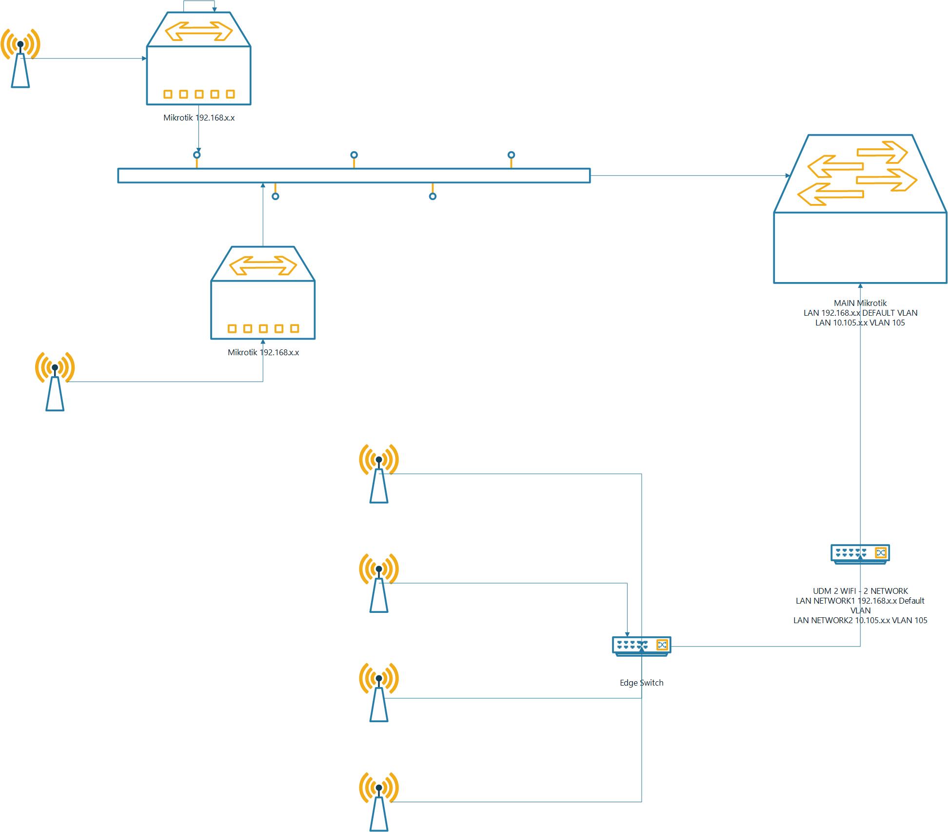

Подключил связку UDM-EDGE напрямую в микрот основной. И поставил две точки доступа .
Одна напрямик в EDGE-свитч, другая через пое-адаптер и вспомогательный микрот.
Обе точки вижу. На первой точке подключаюсь к гостевой, но интернета нет.
Вторая точка не даёт получить IP из DHCP на UDM/
Если подключаюсь к основной WiFI - то всё работает прекрасно

visahouse
23 Янв 2025
21
24
Так я и включаю в LAN, а WAN не задействую
6.762
406
Непонятна конфигурация, а в миротике куда? internet<-> WAN UDM LAN <----> WAN mikrotik LAN <---> AP ?
