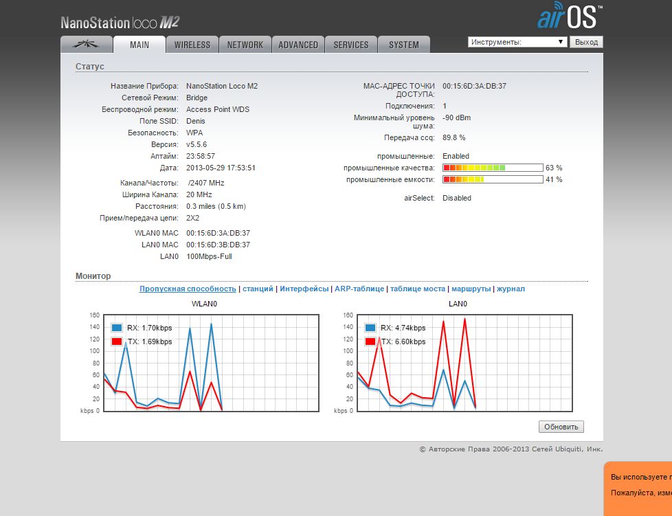

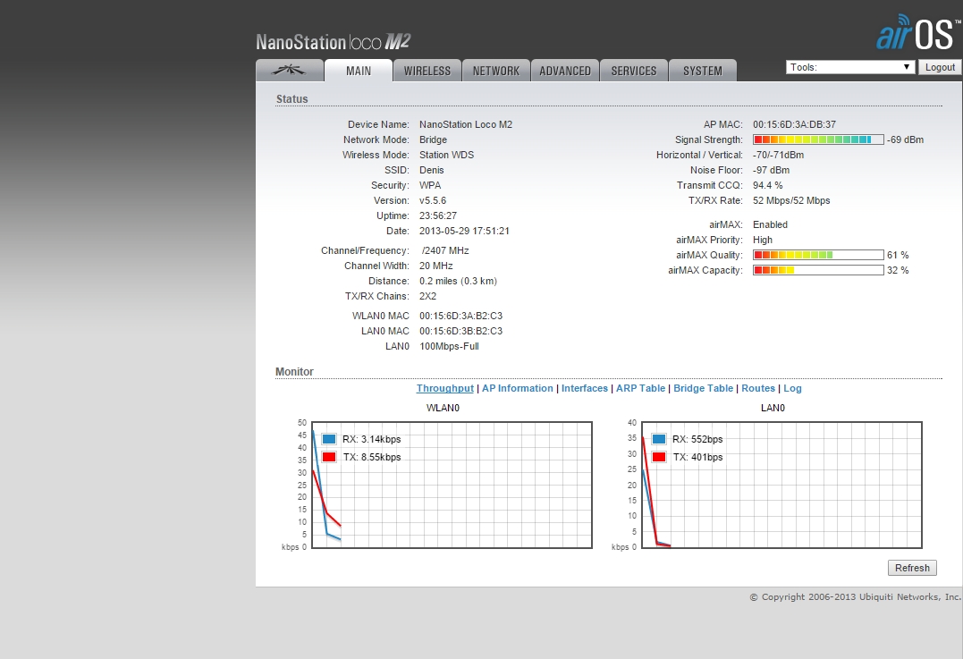

Ccq какой? должен к 100% подходить

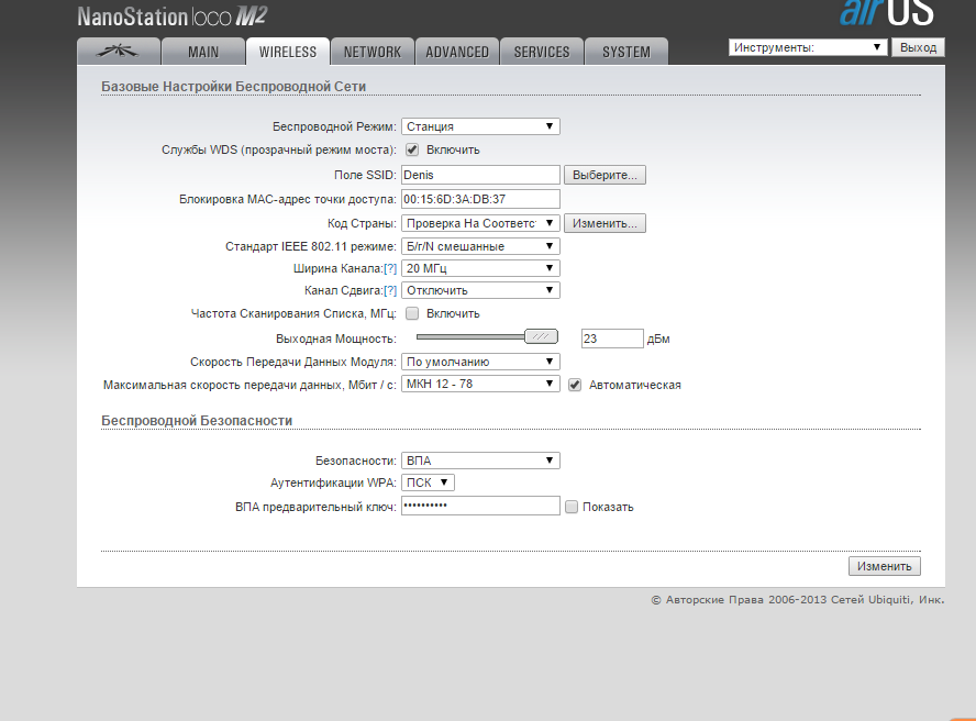

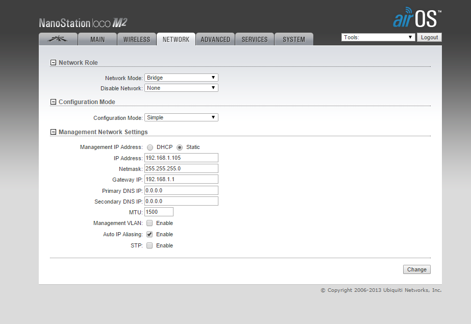

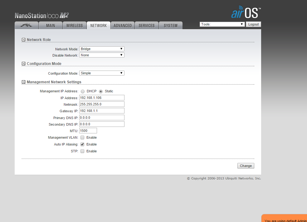

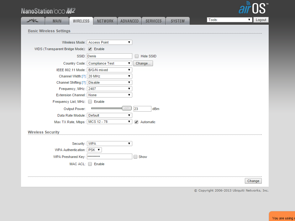

пинг проверял до точки. точки находятся обе на улице. пинг до интернета также то потеря одного пакета то скачки от 100- до 500. то все нормально. вот мои настройки
  • 88,2 KB Просмотры: 1.109
  • 71,1 KB Просмотры: 1.098
  • 60 KB Просмотры: 1.074
  • 108,5 KB Просмотры: 1.078
  • 71,2 KB Просмотры: 969

попробуте мощность снизить (до 15-ти хотябы), на таком расстоянии немного нужно.
и покрутите точки. у вас ccq низковат - скорее всего не попадают друг в друга.
