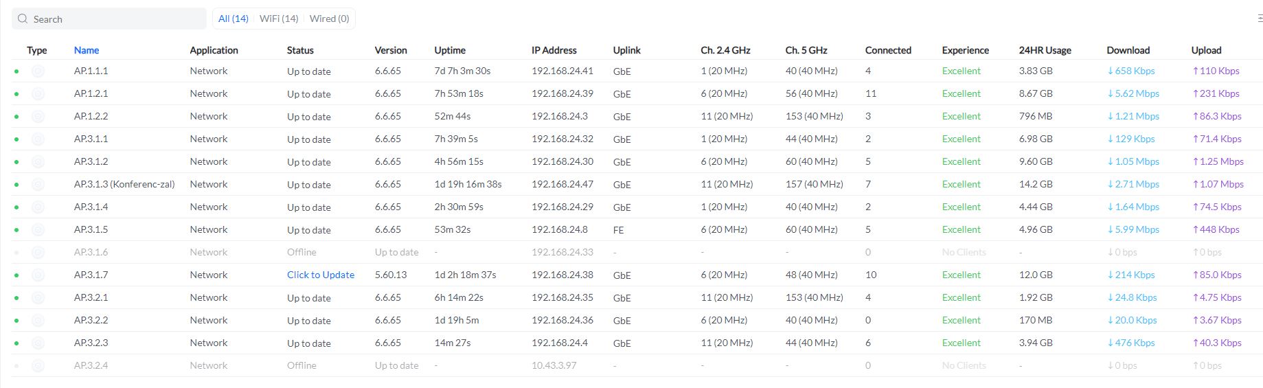

Имею следующую сеть:
Контроллер Unifi 8.2.93 на ОС Ubuntu 20.04.1 LTS Kernel: Linux 5.4.0-155-generic
AP U6-LR fw:6.6.65 - 12шт
Сетевое оборудование QTech 4700 c PoE
Точки доступа периодически перезагружаются (см. err1). Точка перезагружается, клиент начинает переключается на соседнюю и это занимает время, соответственно все тормозит
Все точки питаются от PoE коммутатора.

Что было сделано:
- Протестировал линию между АР и коммутатором - все ОК
- Кинул обычный патчкорд между АР и коммутатором, чтобы исключить патчпанель - не помогло, точки перезагружались
- Обновил прошивку на АР с 5 верси на 6.6.65 - не помогло. Позже обновил все точки, чтобы было одно состояние.
- Обновил прошивку контроллера с 7.2 на 8.2 - не помогло
- Сбрасывал точку через ssh - не помогло
- Взял у коллег точку U6 Lite - работает корректно. На порту записей нет. Точка не отваливается. Прошивку на АР не поднимал
- Взял внешний PoE адаптер, который шел с АР при покупке. Подключил точку через адаптер, на порту коммутатора сделал no poe enable - не помогло.
