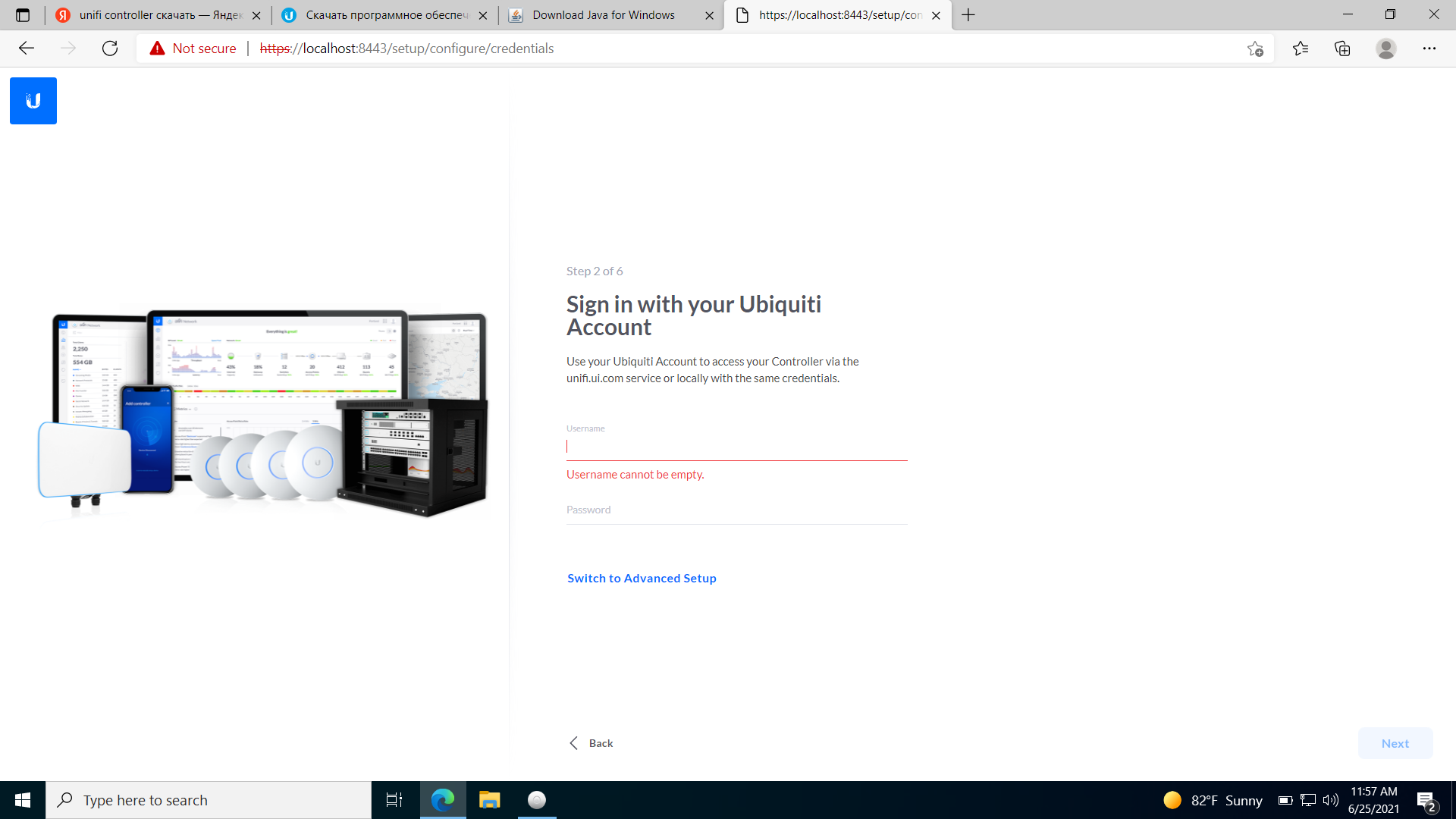

При первом запуске unifi controller не начинается первичная настройка. На втором шаге просит ввести логин/пароль. Логина-пароля нет. Но на этом компьютере контроллер устанавливается впервые. Пробовал на разных компьютерах - ситуация та же. Как мне дойти до этапа где он начинает сканирование?

Как же его зарегистрировать? Там нет кнопки регистрации. Нажимаю Switch to Advanced Setup и попадаю в доп настройки как на скрине.
Ubiq
9 Сен 2020
313
29
Зарегистрируйте аккаунт на ui.com, или воспользуйтесь возможностями Advanced Setup

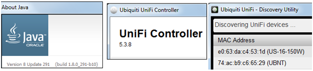

От версии Явы многе зависит. Помнится, при установке контроллера были проблемы.
Если интересно, то у меня, в настоящий момент
8972
Убого, но UniFi-Discover показывает отдельные UniFi-устройства в сети.
Действительно, оказывается, нужен был аккаунт на ui.com. Для чего он при первоначальной настройке вообще непонятно.
