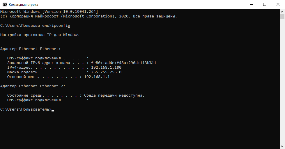

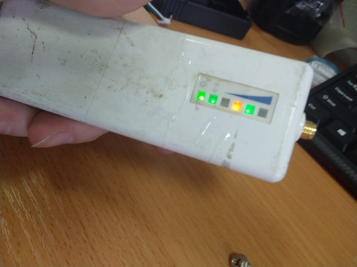

Всем привет. На PicoStation M2 горит индикатор питания и мигают 2,4 и 5й диоды. Wi-Fi в эфир не выдаёт. После перезагрузки клавишей reset диоды на секунду гаснут, а потом начинают перемигивать заново. При подключении к компьютеру напрямую через POE инжектор на ПК отпадает сеть, в ipconfig не выводятся никакие данные. После отключения ПК от PicoStation всё работает опять.
После сброса подключите напрямую, на PicoStation должен быть адрес 192.168.1.20.

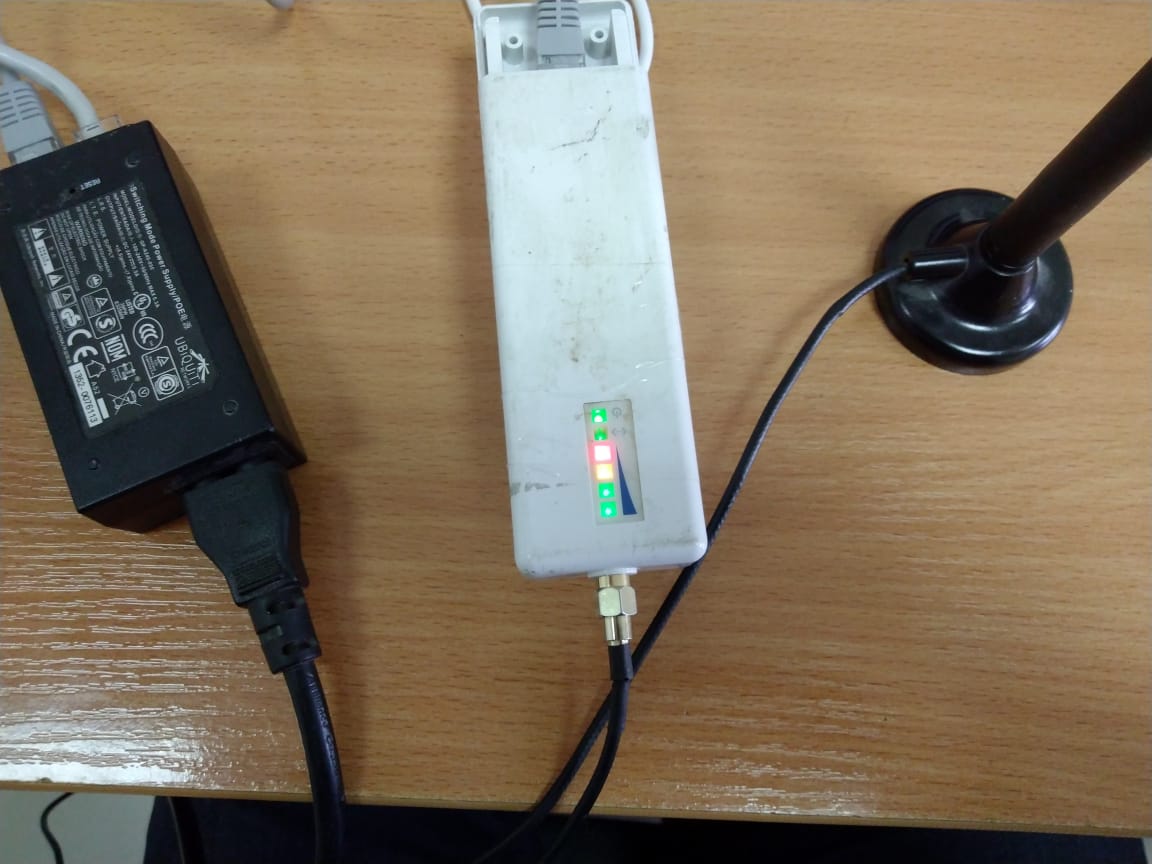

При подключении через инжектор после перезагрузки индикация остаётся мигающей. Происходит сбой настроек Ethernet адаптера. Перестаёт отображаться IP адрес и сопутствующие параметры.
При подключении без инжектора, ожидаемо, PicoStation даже не включается.

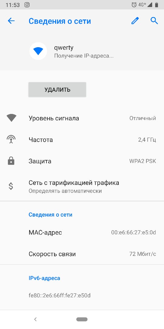

При первом включении после отдыха на выходных индикация сработала штатно, точка доступа появилась в списке с прежним названием, но устройство не могло получить от неё IP адрес.

Судя по скрину, физически линка нет. Возможные причины - сетевой адаптер, патч-корды, PoE инжектор, сама точка доступа .
Начинайте с патч-кордов , на скрине в первом сообщении линк был.

На первом скрине ip в момент подключения ПК к инету, при подключении к точке его также не было.
Патчкорд, адаптер и порт в коммутаторе исправны, проверил.
После отключения минут на 30 точка доступа ожила. Выдала сигнал в эфир, но не смогла выдать IP адрес телефону. Спустя 5 минут рабочего времени сбой повторился и индикаторы снова стали мигать

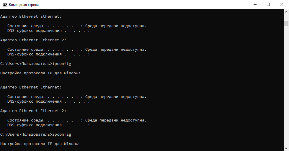

Состояние среды. . . . . . . . : Среда передачи недоступна. - физический сбой, самодельный кабель на заводской замените на тест.

Сеть построена через маршрутизатор, поэтому на PicoStation DHCP был отключен во время работы.
Переподключил на заводской патчкорд. Проверил настройки сетевой карты, эффекта нет.

Либо инжектор неисправен, либо порт(?) PicoStation/Сетевой платы

Поищу другой инжектор и проверю работу с ним.

когда линка нет - адрес не отображает, будет: Среда передачи недоступна.

Подключил к другому POE инжекутору. Понял, что на коммутаторе отсутствует индикация при подключении точки доступа, хотя порт рабочий.
