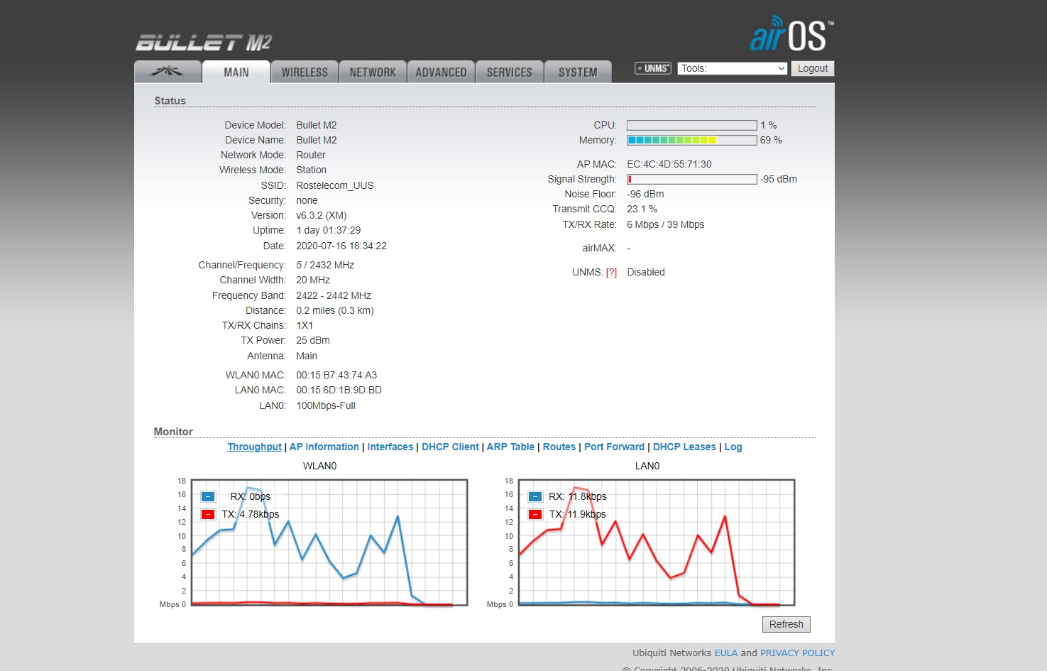

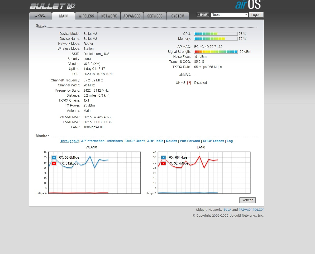

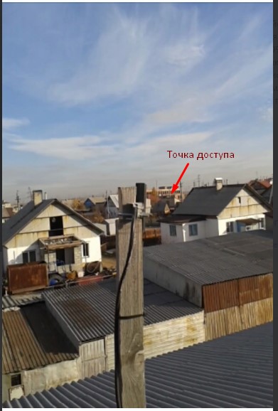

Здравствуйте, у меня есть bullet m2, подключенный к через антенну Полярис 2450-17 с усилением 16 dBi к точке доступа Ростелеком, находящейся на расстоянии 250 метров. Прямая видимость есть до столба, на котором висит точка доступа , но висит она с другой стороны столба. К тому же линия связи идет не в поле, а в коридоре между крышами домов, шириной 15-25 метров.
8101

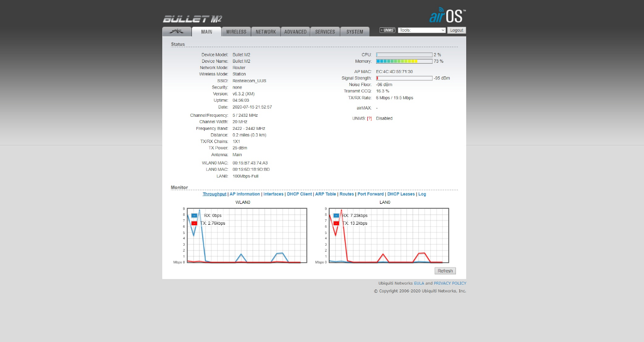

Как только bullet подключается к точке доступа , связь с ней очень хорошая и transmit CCQ 95%-99%, а уровень связи равен -49dBm, но через некоторое время transmit CCQ начинает падать до 50%, а иногда и до 15%, при этом уровень связи может резко опуститься до -95dBm. Так продолжается несколько секунд и связь снова восстанавливается, но не на долго, через 5-20 минут всё повторяется снова. Так же я заметил что пропадание связи чаще происходит, если пользоваться интернетом.

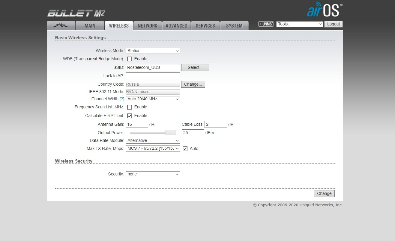

Я предположил, что выставил слишком большую мощность и канал забивается, поэтому пытался уменьшать мощность, это немного помогло, но проблему это не решило.
Вместо bullet m2 я попытался поставить NanoStation Loco m2. Соединение стало стабильнее, но и скорость уменьшилась раза в два. К тому же Loco M2 работает на MCS0 - MCS15, а bullet m2 на MCS0-MCS7.

Если выставляю мощность ниже 24, то transmit ccq так же опускается до 15%, но не поднимается выше 90%. Если ставлю более 25 dBm, то transmit ccq начинает падать чаще.
Ответная часть не обледенела, так как такая ситуация у меня уже пол года, как только поставил bullet m2.
Так же попытался поставить такое же оборудование на рядом стоящий дом с лучшей прямой видимостью, но результат такой же.

Мощность антенны у меня 16dBi. Поиграв с мощностью определил, что суммарная мощность 11dBm является наилучшим решением. Теперь сильной просадки сигнала нет, но в часы пик наблюдаются просадки Transmit CCQ с 99% до 45% и плавное увеличение. Если ставлю мощность сигнала 7dBm, то Transmit CCQ падает и скачет на уровне 70%. Так ли себя ведет антенна при недостатке мощности или стоит дальше уменьшать мощность?
