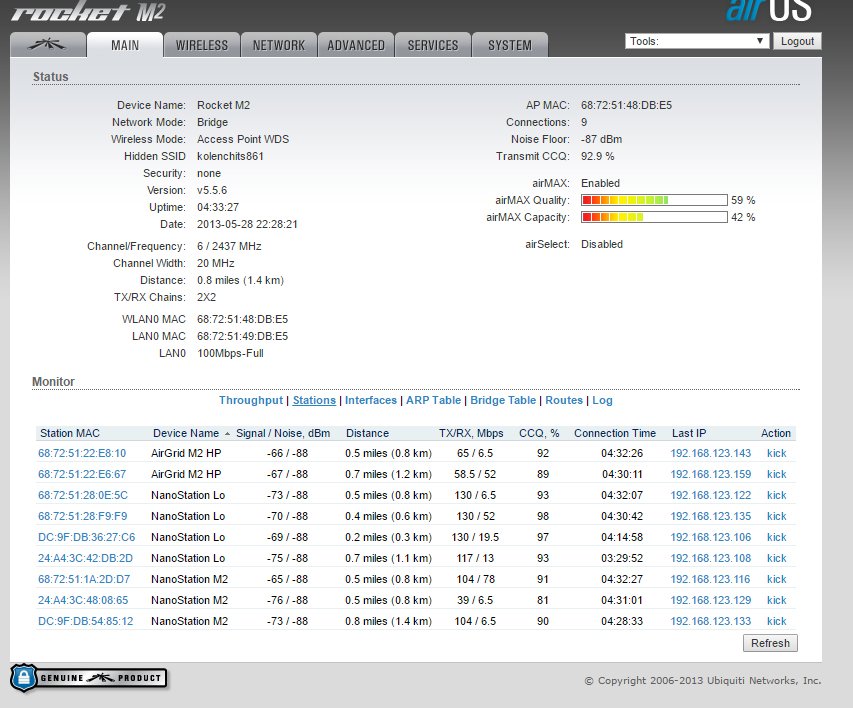

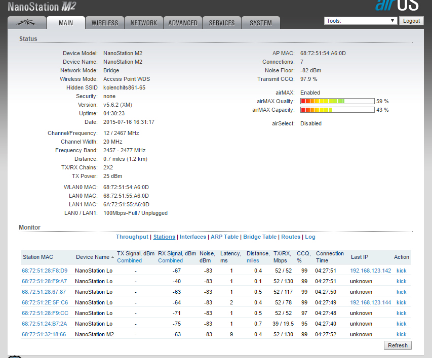

первые три это передатчики. 2 рокета и нанос

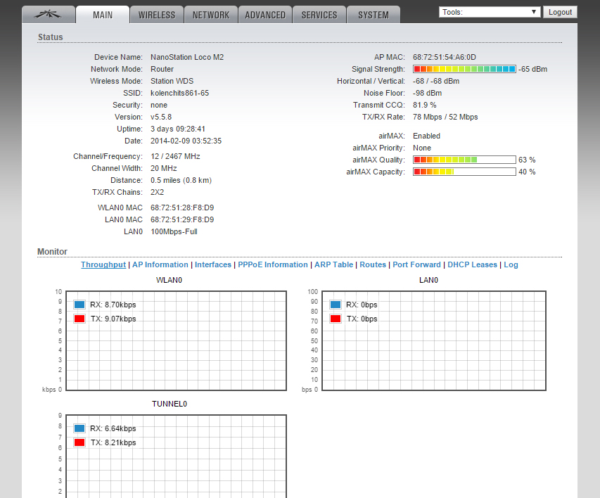

четвертый это один из клиентов. они все более ли менее одинаковы
рокеты разнесены по разные стороны мачт, так что фонить могут друг друга только через саму трубу мачты.
нанос в алюминевом шилде

Во первых я бы поставил везде 5.6.9 прошивку это первое значит на АП и STA, а во вторых я вижу что на наносе мощность 25dBm, а на рокетах не вижу из за прошивки, но я так полагаю там не меньше. И по частотам они 1,6 и 12 канал, но при большой мощности в 25dBm они все равно пересекаются помехами, вот и падает качество, а к тому же еще и STA на всю выкручены. Нужно сильней разносить по частотам и уменьшать мощность.

Первое что надо сделать везде поставить одну прошивку! Во вторых, большая мощность влечет за собой чужие помехи, а в третьих могли и появиться новые помехи. И к тому же я не знаю что там вы с мачтой сделали, может сбилась из за этого у всех юстировка и сигналы стали криво светить и качество упало. Но запомните все что выше 18dBm это проблема подавно на 2.4ггц это вообще 100% работать будет так себе не очень, найдите частоты в 2.3 и 2.5 и уменьшайте ширину канала.
