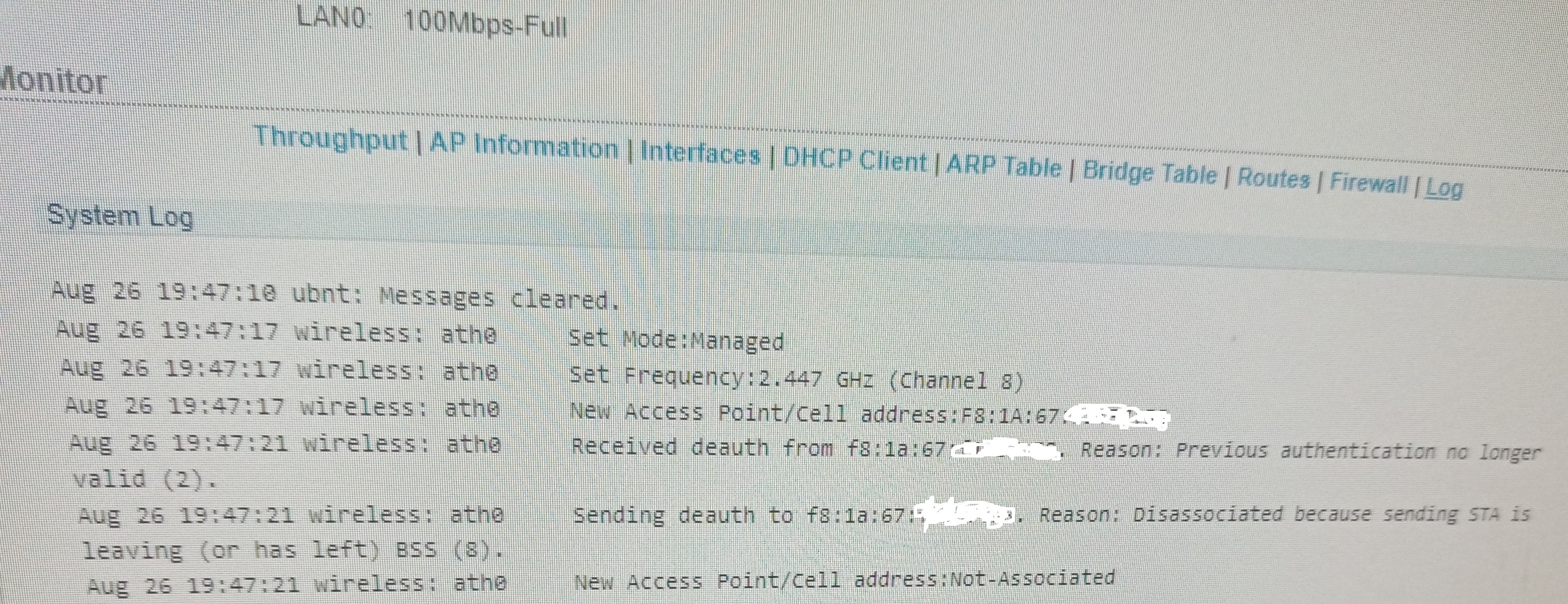

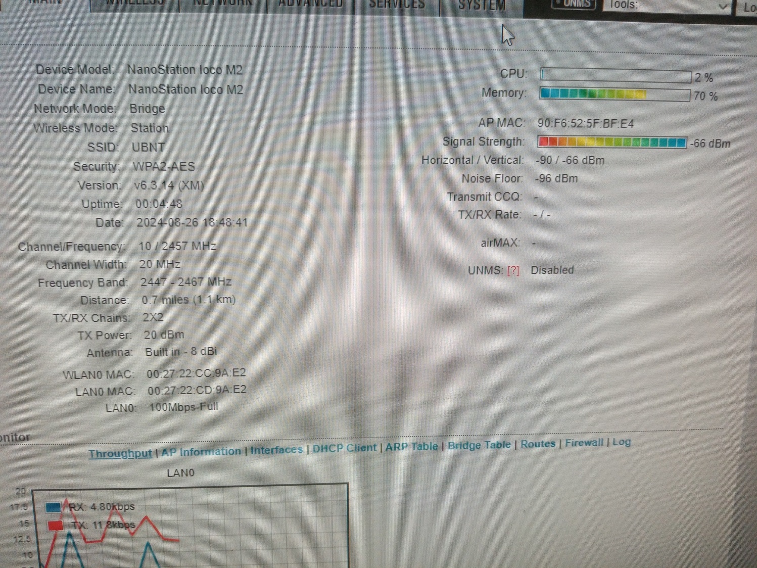

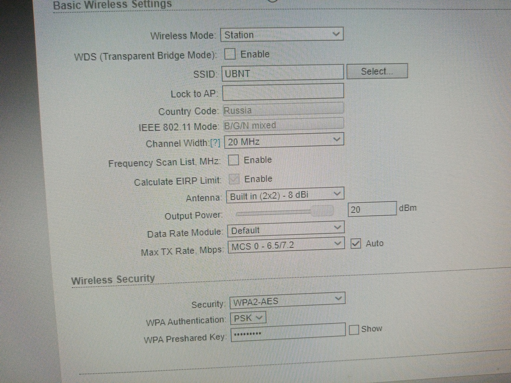

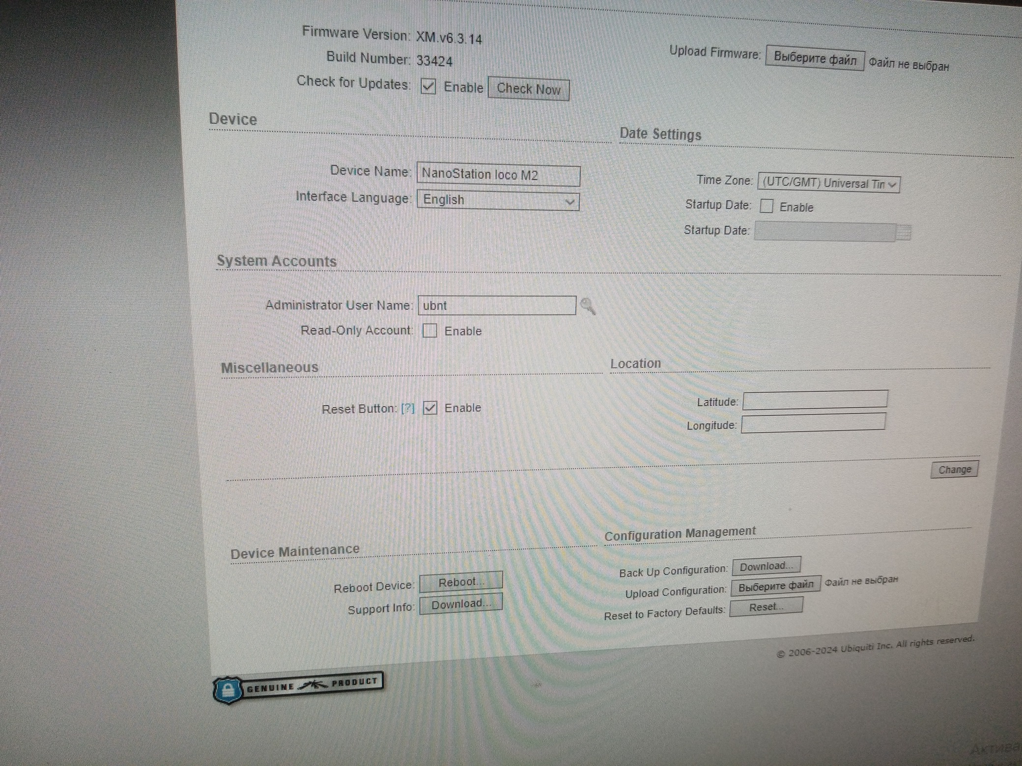

Неделю назад работало все нормально loco m2 как клиент соединяется в 450 метрах с базой tp-link (роутер в квартире)... Сегодня включил loco m2 и почему слетели все настройки до дефолта. Прошивка стояла 6.1.3 Не могла соединится потому что слетел и пароль wifi, изменил пароль wifi как и любую настройку не мог, потому что при изменении настроек требовал сменить пароль администратора , при изменении которого писал что короткий по англиски.... поставил последнюю прошивку v6.3.14 Пароль изменить дала на более длинный. На старой прошивке какой бы не писал писало что маленький. Но клиент не может подключиться к базе пишет сигнал плохой -82 и не может даже аундификацию пройти судя по логу.

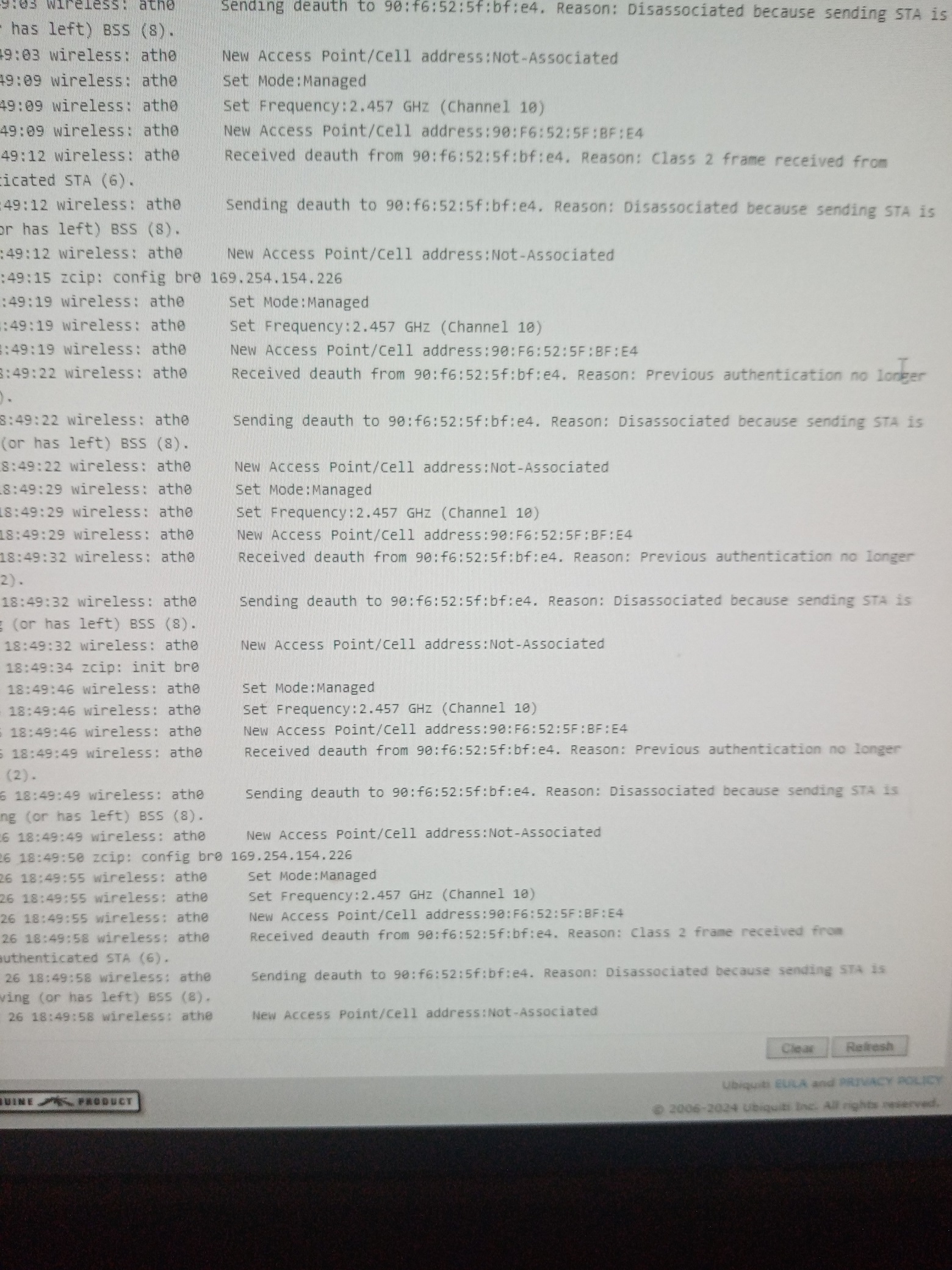

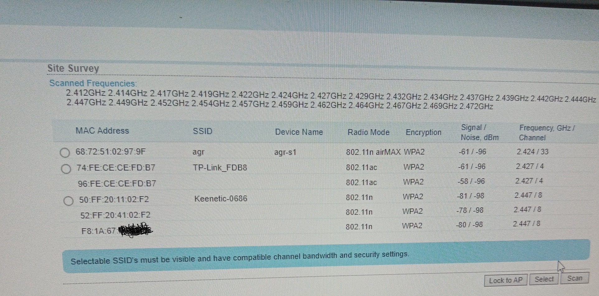

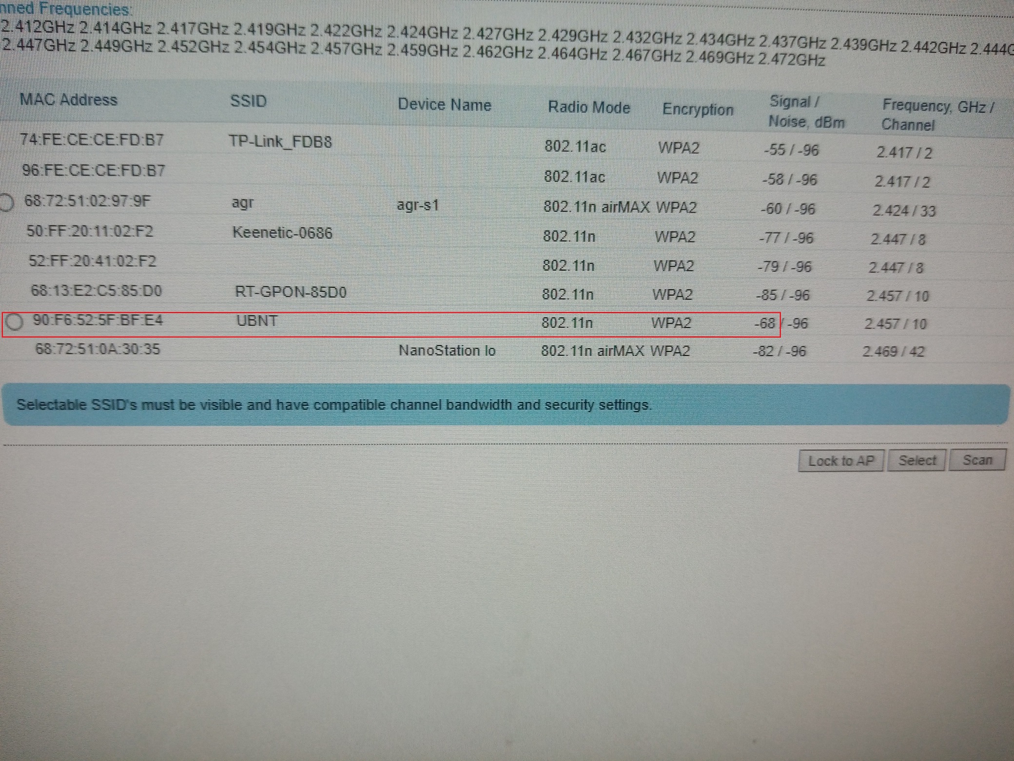

И на базе роутере я вижу что подключается клиент и отключается спустя секунд 20.... Даже пинг не успевает пройти.
previous authentication no longer valid(2)
Disassociated because sending STA is leaving (or has left) BSS (8)

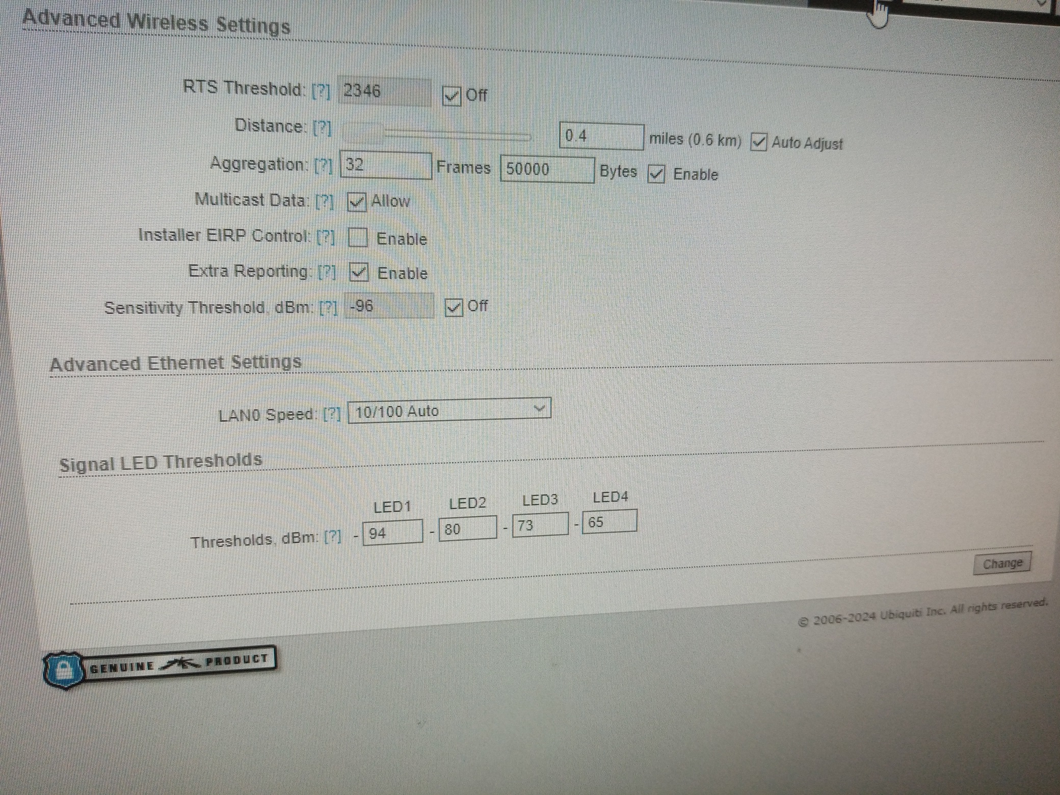

Но база пишет что сигнал -72 пробовал менять каналы добавлять мощность, всеравно. (антена на пятиэтажке, эфир загажен, но раньше не чего не рвалось)

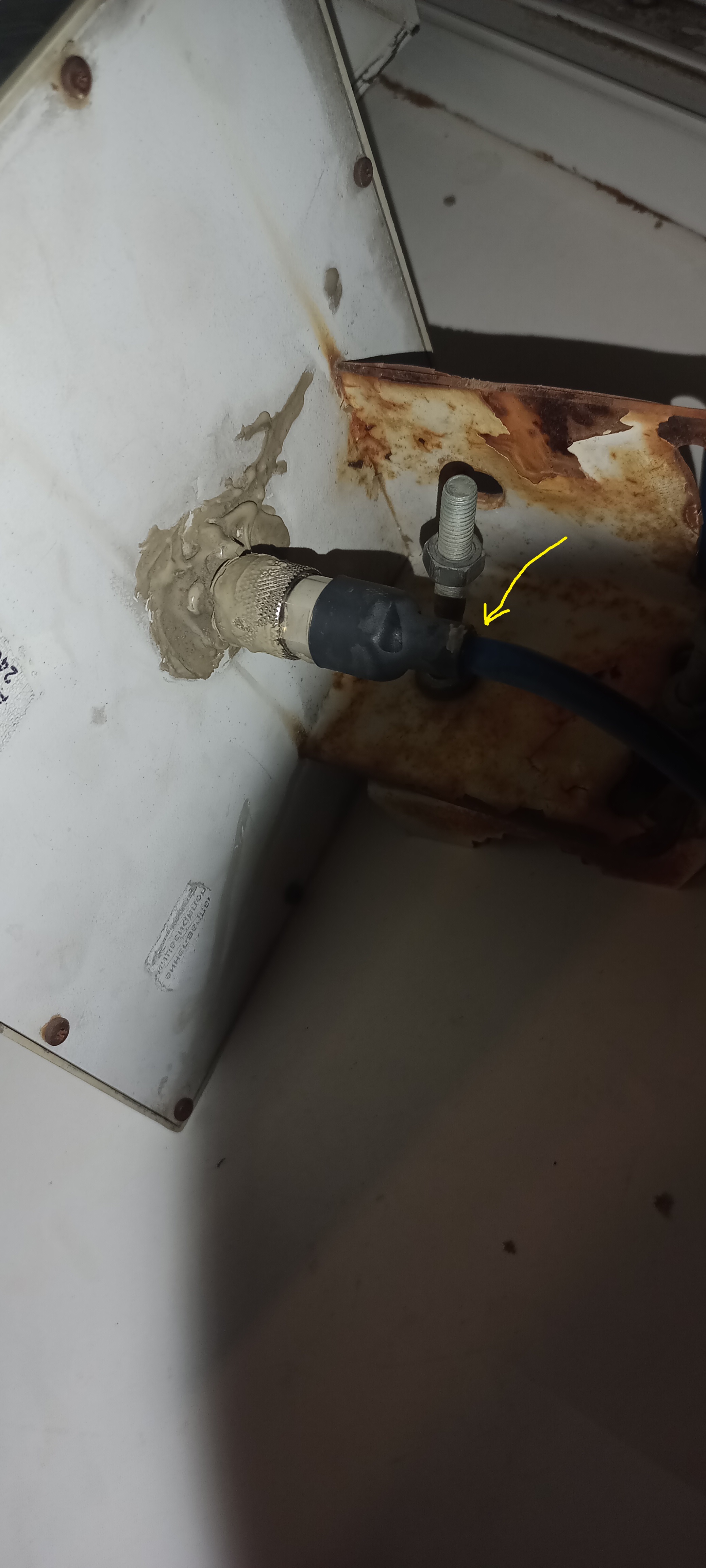

Что может быть ,что можно предпринять чтобы понять железо это или ПО . Может вода в кабеле...
