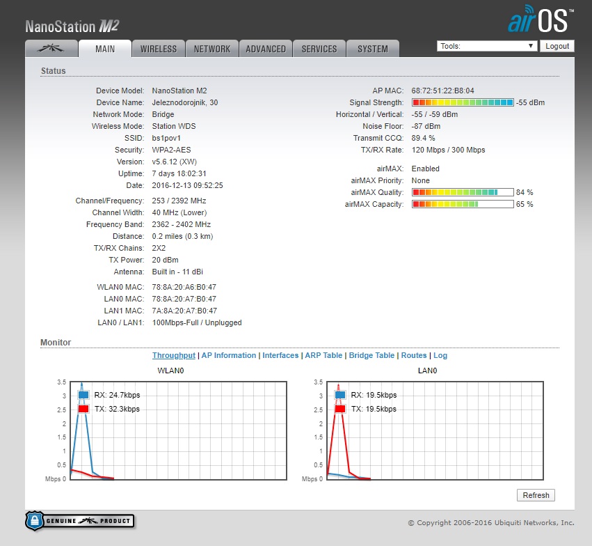

Дано:
AP - RocketM2
S - NanosM2
Расстояние ~ от 400 до 500м
Препятствие на пути: одна высокая густая берёза
+Отсутствие возможности перевесить/передвинуть одну из точек
Раньше как-то всё нормально было, но видать берёзка некисло разрослась и начала гадить в прямую видимость заметно сильнее, нежели раньше.
Проблема выглядит так. Например, в игре, нормальный пинг 50-60, потом бах, и 180 на секунду-две, и обратно. Такая песня может происходить с хаотичной периодичностью. Естественно, такой расклад для меня не ок.
Нет возможности что-то менять на AP, поскольку на ней висит ещё 5-7 абонентских. Неизвестно, что будет у них, если менять настройки.

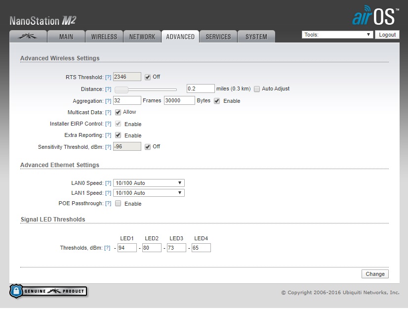

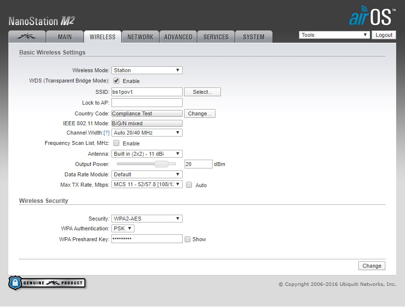

Max TX Rate прищемлен, потому что если ставить на авто, начинается вообще дикая чехорда, с дистанцией тоже самое. Аирмакс выключен.
Пробовал отключать агрегацию, ничего не поменялось. Также пробовал ставить 8 на 8000, тоже не помогло. Каналы на базе менялись и подбирались неоднократно. Данный вариант самый адекватный, проверено.
