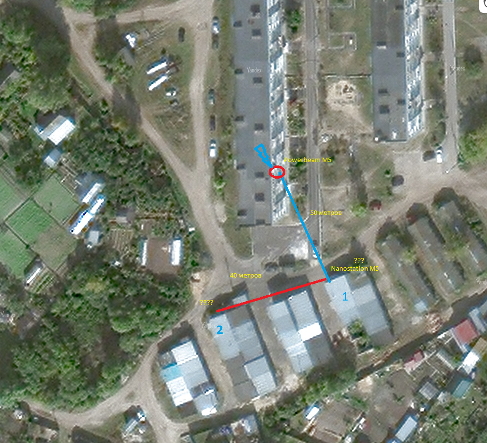

Доброго дня! Есть задача организовать стабильный канал между домом и 2 гаражами.
Сейчас закуплен Powerbeam M5-300. По поводу другого оборудования главный вопрос - что приобретать.
На схеме во вложении расположение сети. Тезисно:
  • Провайдерский роутер находится в квартире на 3 этаже.
  • Везде используются двухдиапазонные роутеры ASUS RT-AC51U.
  • Из квартиры с балкона предполагается установить Powerbeam M5.
  • Гараж 1 находится в прямой видимости квартиры, туда планируется установить Nanostation M5.
  • Гараж 2 находится вне зоны видимости квартиры, туда Powerbeam не пробьет. Соответственно вопрос как сигнал из Гараж 1 передать в Гараж 2? Покупать еще два Nanostation M5 - один AP из гаража 1, другой клиент в гараж 2 или есть другое решение?
Понимаю, что метражи смешные, и где-то из пушки по воробьям, но нужен стабильный линк.
  • 1,5 MB Просмотры: 244

Гараж 1 - установить в роли токи доступа, квартиру и Гараж 2 подключить клиентами
Гараж 2 - на Ваш вкус PowerBeam M5, NanoBeam M5, NanoStation M5
Снижайте мощность
Не совсем ясно, как Гараж 1 сделать точкой доступа , если интернет только в квартире пока есть.
Снижайте мощность
Да, спасибо, учтем
6.407
Учитывайте также диаграмму направленности, у powerbeam она очень узкая и как точка доступа она в Вашем случае не подойдет (у Вас ~90 градусов).
Не совсем ясно, как Гараж 1 сделать точкой доступа, если интернет только в квартире пока есть.
Легко. Берёте и ставите. От перемены мест слагаемых сумма не изменится) И не важно на какой стороне источник интернета.
На гараже 1 должна быть рокет с все направленной антенной или наностатион в крайнем случае, так как у неё 60 градусов диаграмма.
