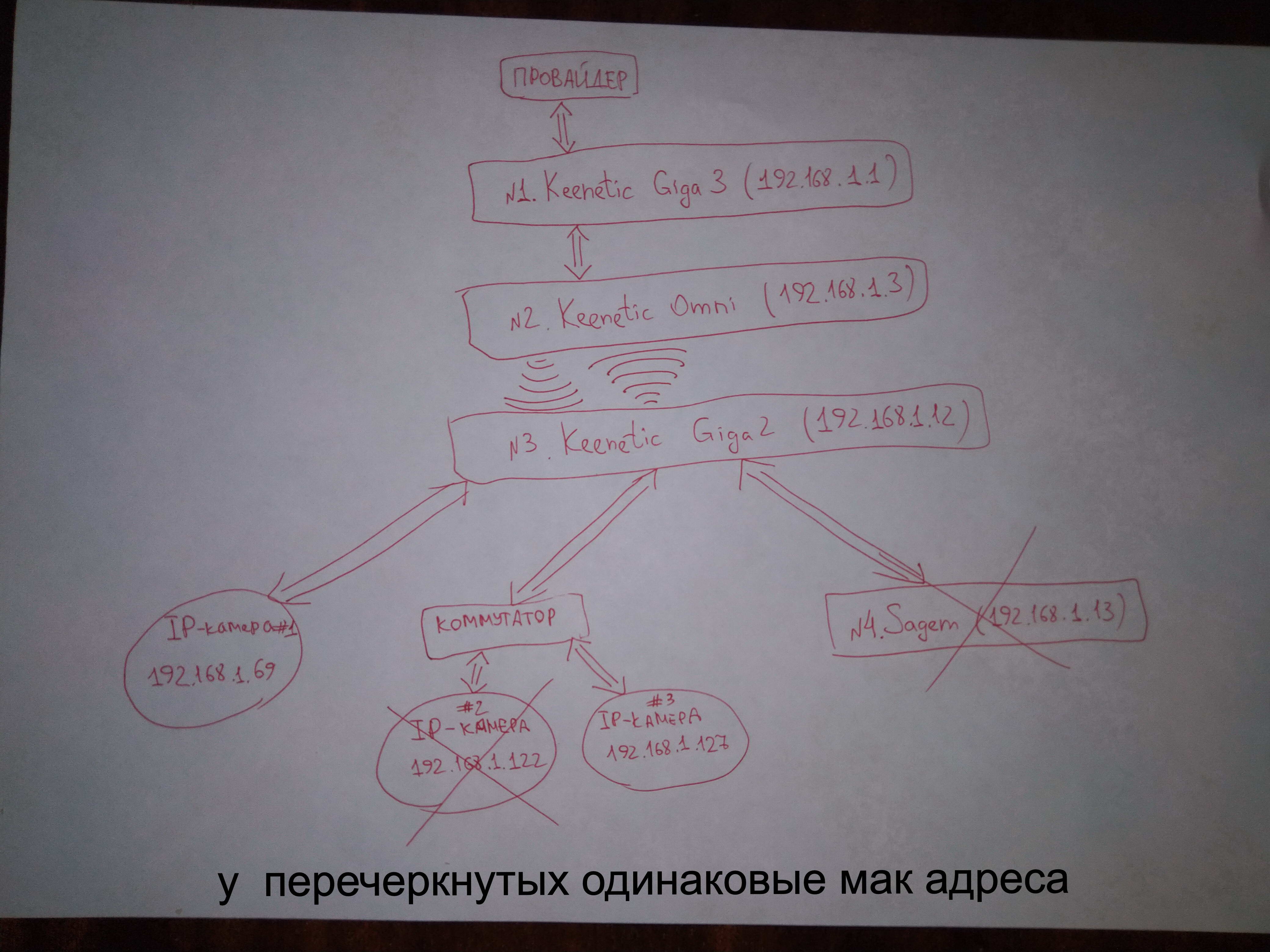

Есть домашняя сеть из 3 роутеров Zyxel. 1 получает интернет от провайдера и раздаёт его по LAN и wifi в основном доме. 2-й подключен к 1-му по ЛАН и работает в режиме "Точка доступа/Ретранслятор", он то и пеедаёт интернет по радиомосту в другой дом. Другой дом на расстоянии чуть менее 50 метров (между окнами на которых установлены роутеры создающие мост). Видимость прямая имеется. Но так же препятствия некоторые были в виде деревьев, они спилены, сетка рабица забора - заменена на пластиковую на этой линии. прямой видимости между роутерами. Роутер номер 3 принимает сигнал от роутера номер 2 и через коммутатор связан с ip-камерами во втором доме (он не достроен, в процессе).
Роутер 1 "Zyxel Keenetic Giga 3"
Роутер 2 "Zyxel Keenetic OMNI"
Роутер 3 "Zyxel Keenetic Giga 2" у него антенны съёмные, на остальных не съёмные.
