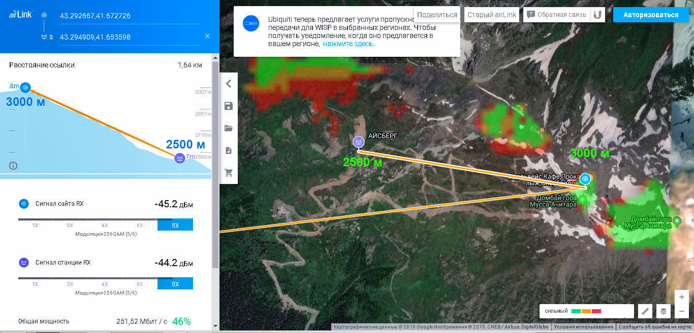

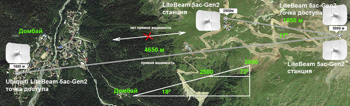

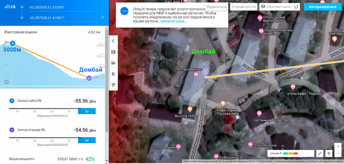

Всем привет! Вопрос к спецам: нужно подать интернет из посёлка Домбай (горнолыжный курорт) на высоту 2500 м. Прямой видимости нет. Есть возможность кинуть по прямой на 3000 м, а оттуда на 2500. Проверка в airLink даёт не плохие результаты при использовании LiteBeam 5AC-Gen2. Хотелось бы узнать ваши рекомендации на сей счёт. Какие могут быть ньюансы (включая погодные условия, питание, кривые руки и т.п.)? На что обратить внимание при настройке?
Есть небольшой опыт использования оборудования Ubiquiti, но на короткие дистанции.

Если только мост, то Вы правильно выбрали. Всё зависит от скорости которую Вы хотите получить. Нужна будет юстировка и отсутствие помех, не только в прямой видимости, но и в зоне Френеля (параметр CCQ). Дело в том, что Litebeam относится к бюджетным решениям, стоило бы посмотреть на PowerBeam.
