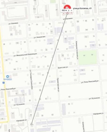

день добрый
хотел сначала написать на емейл, незнаю, правильно что тут написал
Есть склад, растояние всего 700 м. многоэтажных домов по пути нет. только деревья
8200
что можете посоветовать из оборудования, и даже уцененки?
главное чотбы дешево
квартира 3 этаж, склад высотка кровли 6м.
чтобы хотя бы 50 мегабит было))
спасибо

Прямая видимость есть? В зону Френеля деревья или что-либо другое попадает?
6.693
400
Тогда на большую скорость можете не рассчитывать, если 20-30 Мбит/с будет - уже хорошо. Из дешевого - Nanostation [loco] M2 (2.4 ГГц). Устройства на 5 ГГц лучше брать, они при наличии помех плохо работают. Кроме того у Вас получается радиомост (вещание за пределами собственной территории), понадобится или разрешение или лицензия и мощность больше 100 мВт нельзя использовать (20 dBm). Спецификация: https://dl.ubnt.com/datasheets/nanostationm/nsm_ds_web.pdf
А дома точно в зону Френеля не попадают? (https://zscom.ru/chto-takoe-zona-frenelya-prepyatstviya-dlya-radiovoln#:~:text="Зона Френеля"?-,Препятствия на пути радиоволн.,), и называется Зоной Френеля.)

дома не попадают, по скрину с карты, все что по линии - частные одноэтажные дома.
если первую антенну, поднять на крышу 5 этажного дома, ситуация не улучшиться? большая часть деревьев же выпадет из зоны френеля
получается без разрешения уже ничего использовать нельзя?
Улучшится.
Такие правила, можете попробовать на свой страх и риск.
