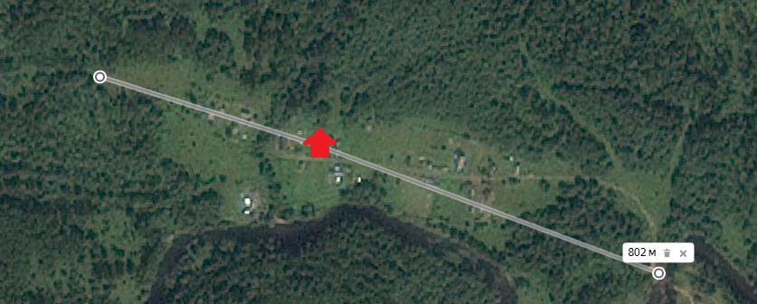

Добрый вечер!
Хочу получить консультацию по выбору оборудования для сельского населенного пункта. В идеальных условиях планирую, чтобы в каждой точке деревни был доступ в интернет с телефона, планшета или ноутбука в прямой местности, но и также в домах (деревянные дома из бревна).
9608
Красный домик - место установки оборудования, там располагается мачта примерно 10-15 метров над землей.
Серая линий указывает на расстояние от начала до конца деревни.
Почитал посты про AirMax Omni 2G-13 пишут про покрытие максимум метров 100 во все стороны.
А хотелось бы получать стабильное соединение с Wi-Fi даже на удалении 400 метров.
Так сказать покрыть всю эту зону диаметром 800 метров.
Клиентов будет 5-10 от силы.
Скорости интересуют стабильные чисто на чаты и редкий ютуб.
Заранее всем спасибо!

Серия airmax - это радиомосты, для раздачи wifi их обычно не используют. Клиенты как будут подключатся и как они расположены? К примеру, передатчик смартфона на 400 м не добьет.

То есть дело именно в передатчиках на устройствах? Хотелось бы просто получать доступ из любой точки с утройства
Как я понимаю нужно секционными покрывать?

Если со смартфона и полное покрытие местности, то придется unifi mesh в уличном исполнении развешивать (он может соединятся с такими же без проводов, правда скорость будет страдать). Если же стационарно, в домах, то можно радиомосты.

А если ставить секционные антенны 90 градусные, хотя бы метров 300 смогу покрыть, для нормального приема с гаджетов?
6.407
Вы и больше можете покрыть, гаджет может тоже увидит станцию, вот станция его не увидит. Смартфон метров до 100 (при хороших условиях) сможет сигнал уверенно передавать.

Хорошо, а если допустим поставить одну антенну Omni 2G-13 какой диаметр она покрывает в прямой видимости, допустим если на ноутбуке пробовать подключаться?
6.407
Прочитайте тут: http://www.ubnt.su/ubiquiti/airmax-omni-2g-13.htm, одной антенной не обойдетесь. Пишут до 2 км, по факту 500 м будет точно.
Если к ноутбуку подключить к примеру nanostation - будет, а мощность встроенного передатчика/антенны ноутбука не слишком большая.
P.S. Если стоит задача покрыть территорию - это одно, если дать интернет в определенные дома - это другое.

Вообще у меня стояла задача покрыть территорию, но теперь я как понимаю из одной точки в центре, такую территорию для гаджетов не покрыть.
6.407
Территория прекрасно покрывается, проблема в гаджетах, ну не будут они работать на такой дальности. Для работы гаджетов на территории придется развешивать unifi mesh. А Вы смотрите на оборудование для радиомостов, которые подразумевают и специализированный передатчик и специализированный приемник..
