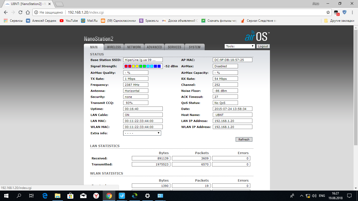

Мужики помогите, есть проблема за помощь скину 200р на киви кошелек при рабочем соединении. Проблема вот в чем, недалеко от меня находится открытая точка доступа пользовался ей примерно года 3, меня периодически блочили по мак адресу, разлочивался прогой Nmac, сменивал мак и работало дальше, но до сегоднешнего дня. Суть проблемы вот в чем, меняю мак подключаюсь к сети подключение есть, сила сигнала плавает +-15% но интернета НЕТ!!! не пойму даже куда копать, скриншот прикрепил.
P.S.с другими точками все нормально, все работает- проверил.

Предположение не верно, т.к если на АП активировали бы аирмакс то бы он своей станцией не подключился бы. Так вот у него подключение есть, А интернет отсутствует. Тут несколько вариантов. Начнем с самых легких, что интернета нету и там тоже (не оплатили или забили на него). Перейдем к более сложным, но тут надо знать как железка настроена мостом или роутером, что то может связано с адресом подсети. Еще один вариант самый грамотный , это привязка мак адерса к ип, что можно сделать начиная от тп-линка и заканчивая микротиком. В последнем варианте все трудно, т.к просто поняли что с чайком по маку просто стало бороться трудно и пофиксили его на корень.

интернет на той точке есть сто процентов, подхожу туда с телефона заходит все ровно работает скорость 60м/бит, методом тыка натыкал- интернет появился,но со скоростью 0,5м/бит сила сигнала средняя -74 децебел, интернет еле грузит . дружище помоги!!! дело азарта
-74 это очень мало (короче не рабочая сила сигнала) Какое расстояние до точки? И вообще вся информация нужна.

До точки примерно метров 200-300 расстояние очень маленькое. Позвонил интернетчику подключит, сказал теперь прийдется платить 350р в месяц за 5/мбит , а так раньше было без ограничения. Но все же тема актуальна не закрывайте, в чем проблема как он смог избавиться от меня
