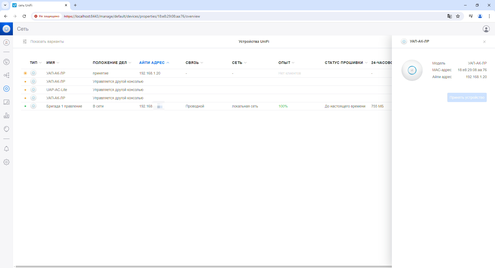

Так вот в продолжении этой темы. Сбросила первую точку доступа и подключила ее без проблем. Но при подключении последующей столкнулась с такой проблемой. делаю сброс, в сети я ее вижу, находится в ожидании принятия. после нажатия кнопки принять устройство, принятия не происходит и настроить в дальнейшем я ее не могу.
Как быть в таком случае? Или есть другой способ завести точку в свою подсеть и присоединить в одну консоль?

Попробуйте еще раз. Есть проблемы с зависанием процесса adoptation или "Adoptation error"

Пробовала уже много раз. И сбрасывала и перезагружала и снова подключалась. Но проблема остается.
Может к ней подключиться на прямую через ноут и прописать необходимый адрес. Или нет такой возможности для настройки?

По ssh, но возможно точка запомнила пароль, который в старом контроллере.
Времени много выжидали процесса адоптации?

Одна точка уже минут 20 висит в адаптации. а вторая сразу не принимает адаптацию.
есть инструкция как по ssh подключиться можно?

По IP-адресу точки подключится и выполнить< set-inform http://{ip-adress-controller}:8080/inform >
в windows используется putty. Пароли можно попробовать стандартные: ubnt/ubnt, root/ubnt, ui/ui.
