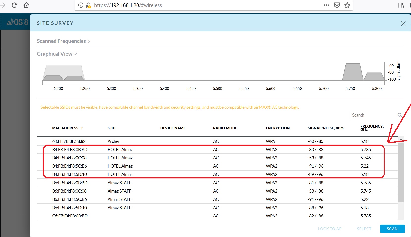

прикрепляю скриншот с Nanostation 5AC Loco. Ето я ее розместил в квартире сразу возле входной двери, отсканировал что она видет. Хочу подключится к тому что я выделил красным.
  • 258,5 KB Просмотры: 594
6.686
399
Вы меня не правильно поняли. К чему подключаетесь? А за настройки спасибо, но пока никак не могу понять, что за устройство там выступает, а скриншоты, уже потом всё-таки пригодятся.

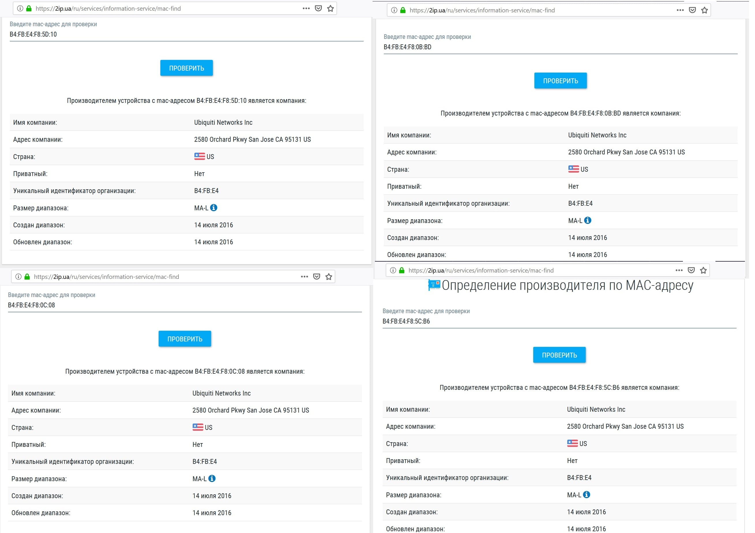

я посмотрел по мак адресу в интернете. там ubiquti. та я согласен поменять оборудование просто не знаю какое мне нужно.
