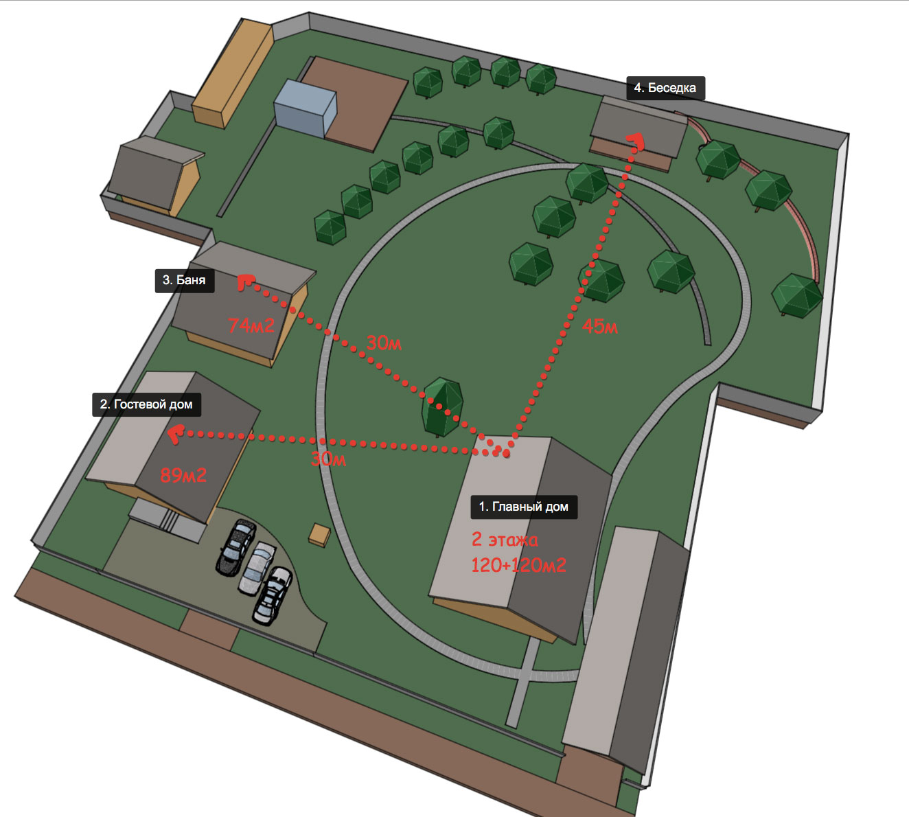

Голова кругом. Взялась помочь подруге с покупкой роутера и запуталась)) o_O
Есть загородный дом из бруса в 2 этажа, 120+120м2. Подведен интернет от Ростелекома к заднему фасаду. Нужен качественный прием WIFI в следующих местах:
1) главный дом 240м2
2) гостевой дом 89м2 (30м от точки ввода)
3) баня 74м2 (30м от точки ввода)
открытая беседка - по возможности (45м от точки ввода).
Что посоветуете приобрести из Ubiquiti? Точек подключения до 30 (хозяева, гости, тв, планшеты, телефоны). Кабель прокладывать не хотят.

Не надейтесь на хороший сигнал без кабеля. Не рекомендуется. Сам пробовал не получилось. Всё на кабель и вышло не очень примерно от 2 до 65 мегабит на точке. Бревно без отделки 35 см в диаметре. Затухания сильные. Планируйте точку под каждую комнату.

Изначально думала про Tenda MW6. И попались на глаза восторженные отзывы про Loco M. Пришла на этот форум. Ваши слова как-то отрезвили. Полагаете, обещанные 100м для Ubiquiti UniFi AP не более чем маркетинг?

У Вас на баню и беседку - деревья, они точно будут создавать помехи.

То есть ничего из готовых решений на здесь сайте не подойдет?
Судя по метражу и наличии в прямой видимости препятствий, надежнее протянуть уличный кабель (например закопать в гофре). А уже в зданиях поставить например оборудование UNIFI, mikrotik или любой другое оборудование, чтобы была единая сеть (например 1-а) и при переходе от помещения к помещению, пользователю не приходилось вводить пароль к wifi сети.

Можно попробовать unifi mesh, как раз для таких случаев, и может связываться по воздуху с другим таким же и одновременно обслуживать клиентов. Но потребуется куда-то установить unifi controller или купить unifi cloud key. Nanostation не подойдет, так как рассчитан больше на создание мостов.

То есть такая штука приобретается дополнительно к блинчикам?

Ищите точку во дворе где видны все обьекты , направляете на них nanostation M2, будет работать на всех отлично проверено многократно и ежедневно.Дерево для него не помеха, будет пробивать всё насквозь. Имейте в виду что угол обзора у них около 70гр. Т.е сзади антенны скорее всего сигнала вообще не будет
