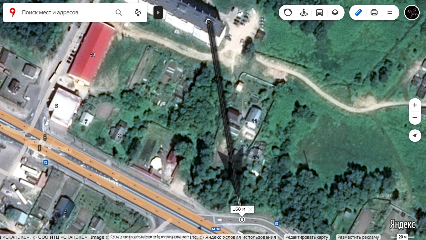

Хочу подать сигнал с 9-ти этажки ,на расстояние около 170 метров с антенны Ubiquiti AirGrid M2-16.
Wi0Fi и интернет для бытовки инженеров делающих наземный пещех.переход на трассе М10-Е95 автодор."Россия".

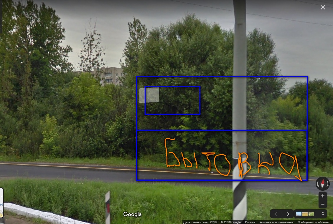

Есть небольшие препятствия в виде деревьев(фото) их немного и если их не считать за помеху то получается прямая видимость.
Пешком идти от бытовки до 9-жки ну полторы минуты,те. реально не больше 180 метров.

И ещё, все это оборудование будет стоять только до конца ноября.Фото прилагается.На фото бытовка )) как получилось и девятиэтажка.
