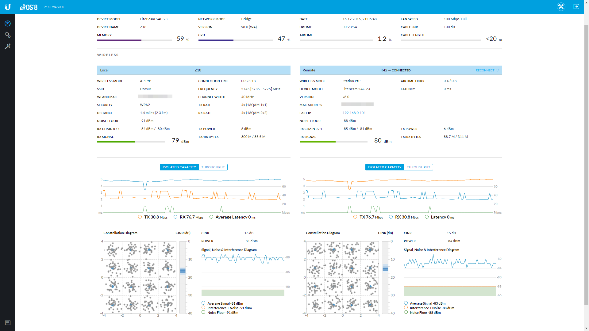

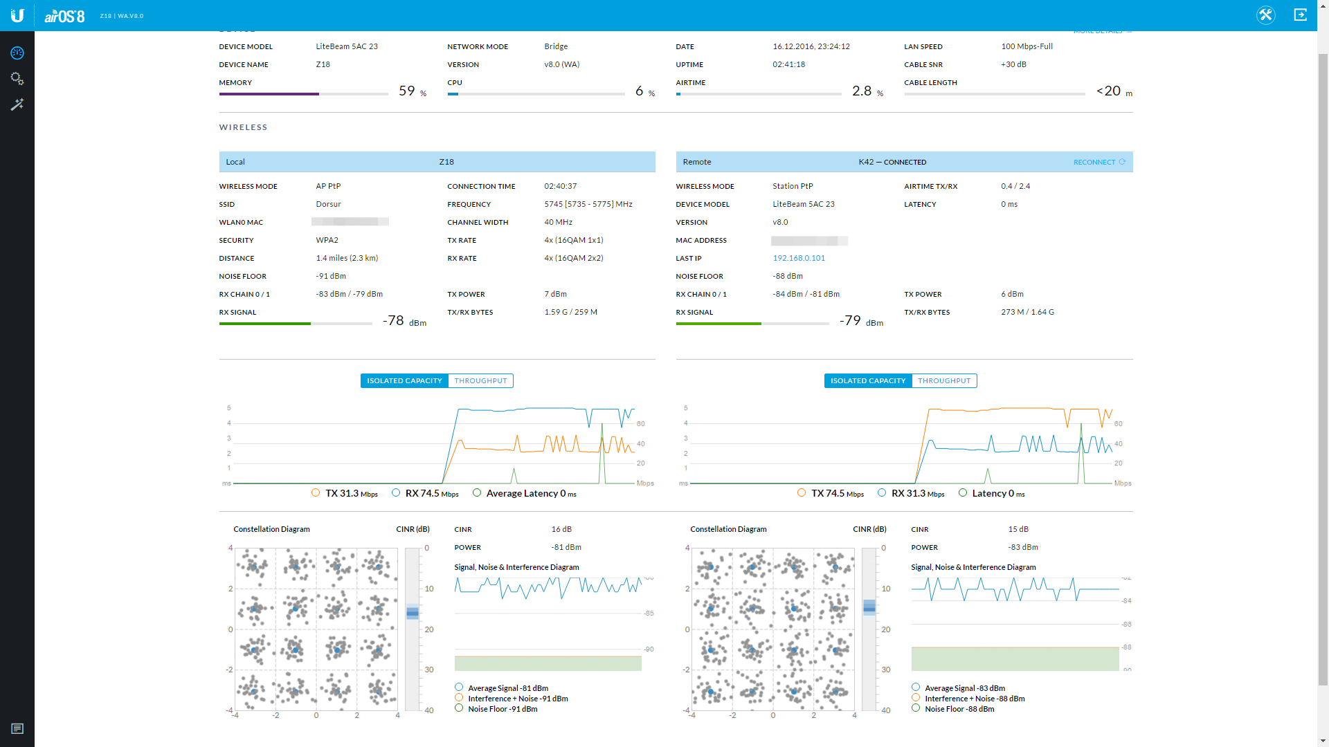

Такие показатели нормальны ли для оборудования LiteBeam 5AC 23 на расстоянии 2,69 км?
Может подскажите более оптимальные настройки для создания качественного канала. А то я в этом вообще не разбираюсь. Настроил кое-как.

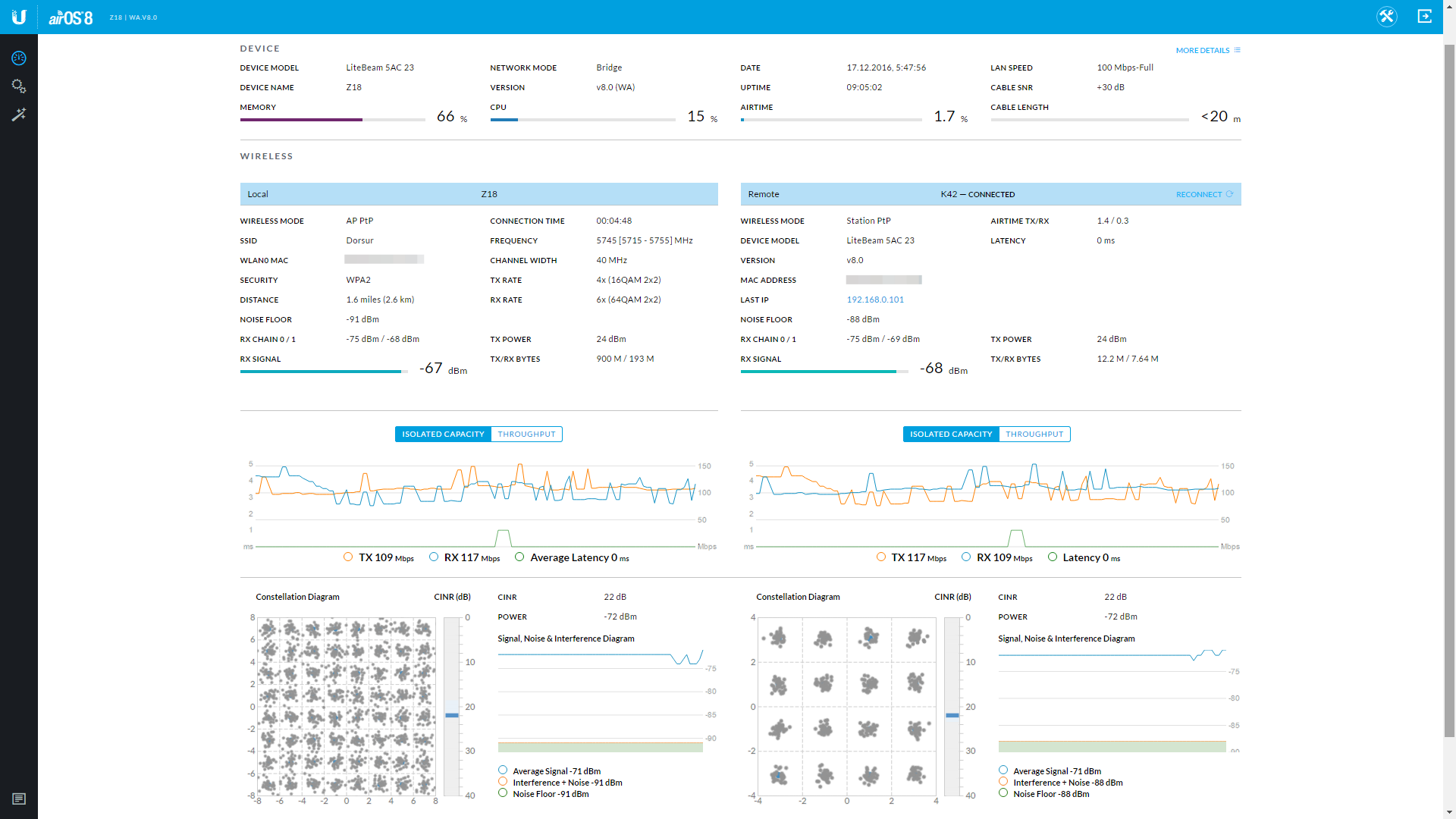

Спасибо! Сработало! Страна сменилась с Боливии на Аргентину. Открылись новые частоты и мощность выросла до 26.А может от этого пинг вырасти? Раньше 5 мс показывал, а сейчас 25.
И посмотрите, пожалуйста, итоговый результат - так нормальные показатели?

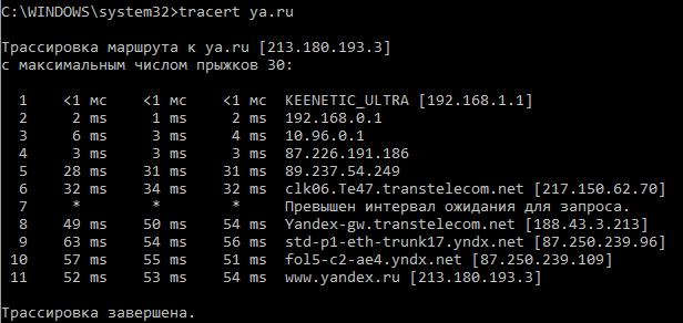

Хотя трассировка показывает, что в оборудовании нет проблем... На сколько я понимаю.

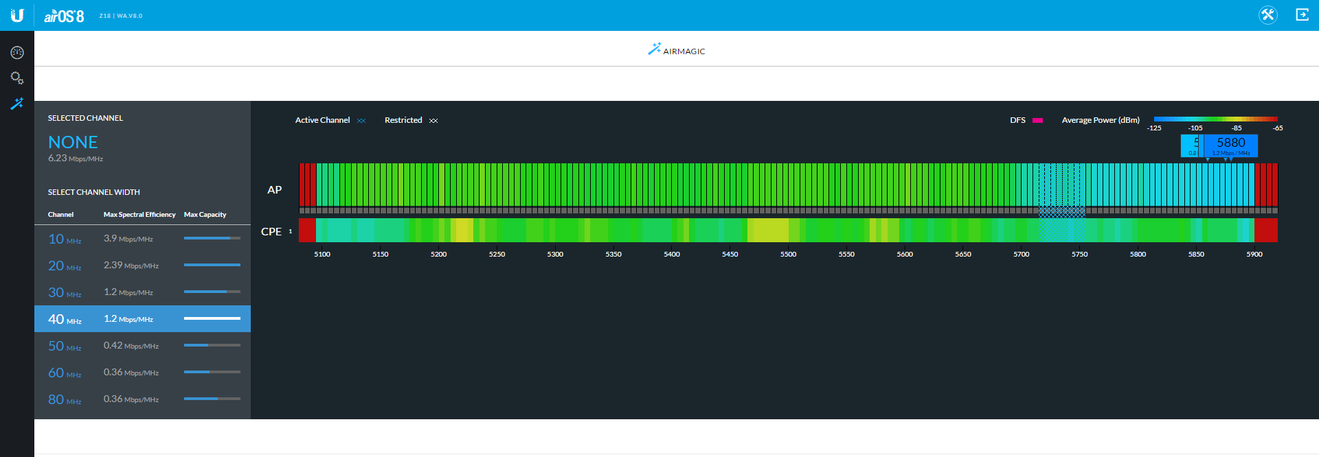

Не тянут лайтбимы на 2,5 км. Лучше наверное не сделаешь.

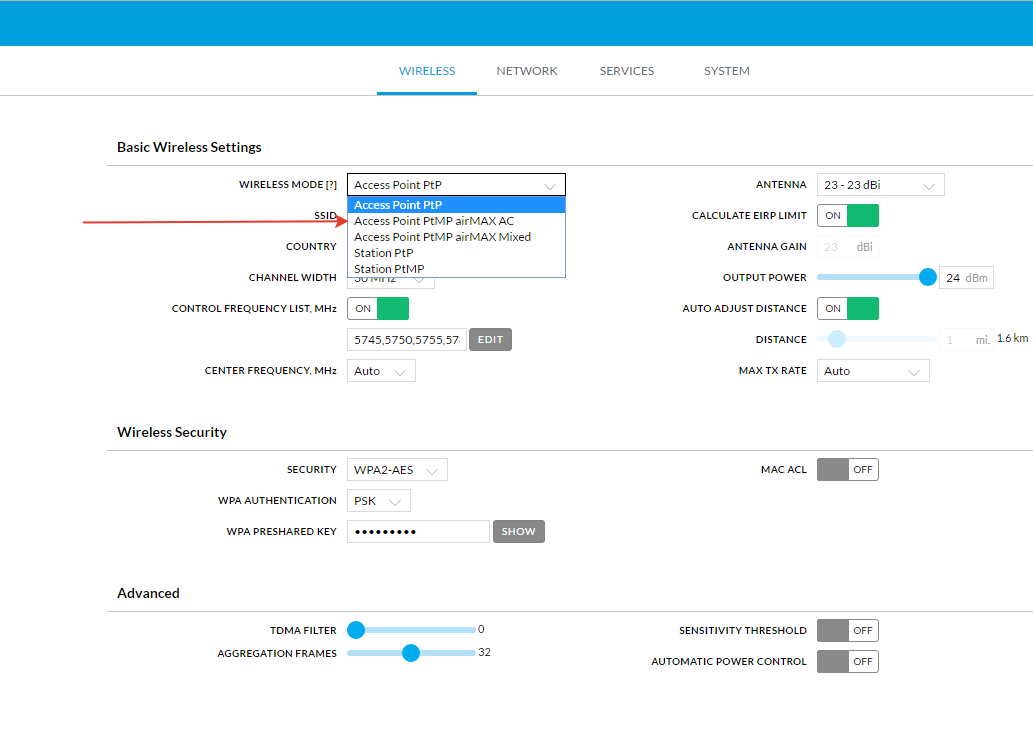

Поставьте режимы Access Point PTMP и Station PTMP, некоторым помогает.
Lan speed поставьте авто. Почему то пишет 100Мбит. На том биме, который подключен к ультре, по любому должно быть 1000 Мбит
Ого, на сайте написано до 30 км) Я то думал с запасом беру, а на деле 3км максимум.
Попробовал - тоже самое. Хотя сегодня пинг почти как раньше 7-9 мс.
Ладно, пусть так работает. Большое спасибо за помощь!

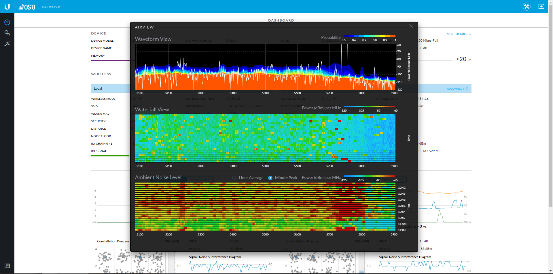

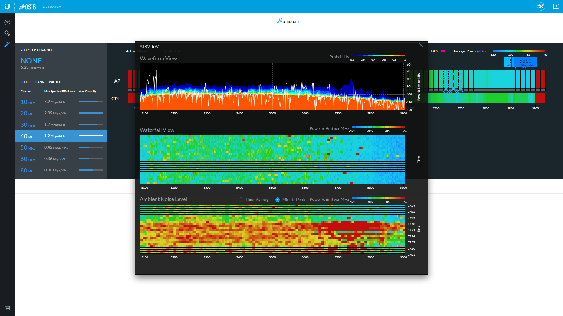

Ну ещё можно попробовать разные режимы и приоритеты айрмакс.
Эфир слегка подзагажен, айрмакс может дать улучшения.

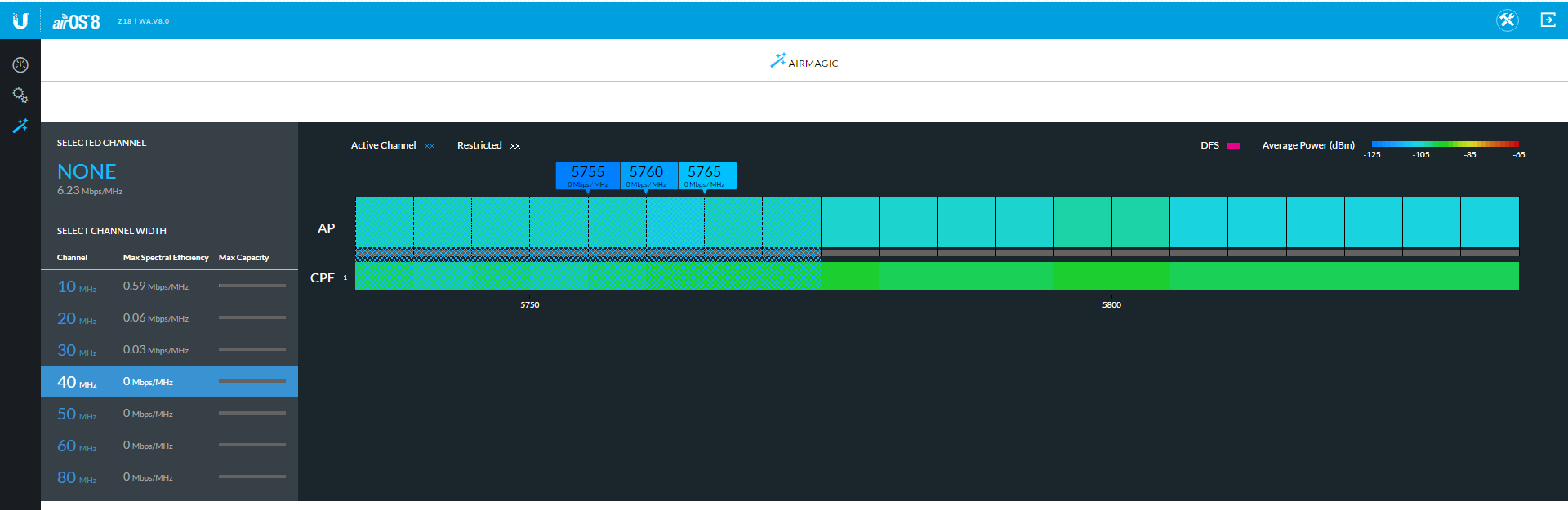

Это вот эта настройка?
Сделайте юстировку поточнее. Видимость прямая есть?
Зона френеля может частично перекрыта. Возможно точки поднимать нужно
Ок, спасибо. Разберусь с этим в ближайшее время, как раз там править надо будет.
А вообще я для себя понял, что идеальный канал на лайтбим 23 это 1.5км, а средний канал не 100мб это 2-2.5км максимум, а дальше уже сами видите что все плохо.
