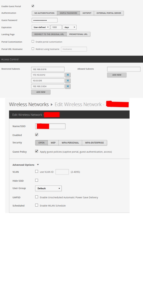

есть несколько сетей на ubiquiti unifi ap
подключены через интернет у удаленному контроллеру
при настройки сети с авторизацией WPA, все нормально
а если настроить открытую гостевую сеть с авторизацией по паролю
пользователи начинают вылетать из сети через 5-20 минут
потом сеть сама подключается обратно через некоторое время и опять слетает
и так целый день
может сразу подключиться после вылета, а может часами не подключаться самостоятельно
подскажите, в чем проблема может быть?

судя по тому, что на скрине, Security Open, то есть без запроса пароля.
Как именно вылетают пользователи: пропадает соединение с сетью или же соединение сохраняется, но обмен данными падает?
Что показывают пинги с отваливающихся устройств?

по вашему скриншоту .....
вы используете несколько ssid на одном оборудовании, при этом гостевая сеть не выделена в отдельный vlan.
я просто не пойму - все устройства работают в одной сети, только подключаются к разным ssid?
