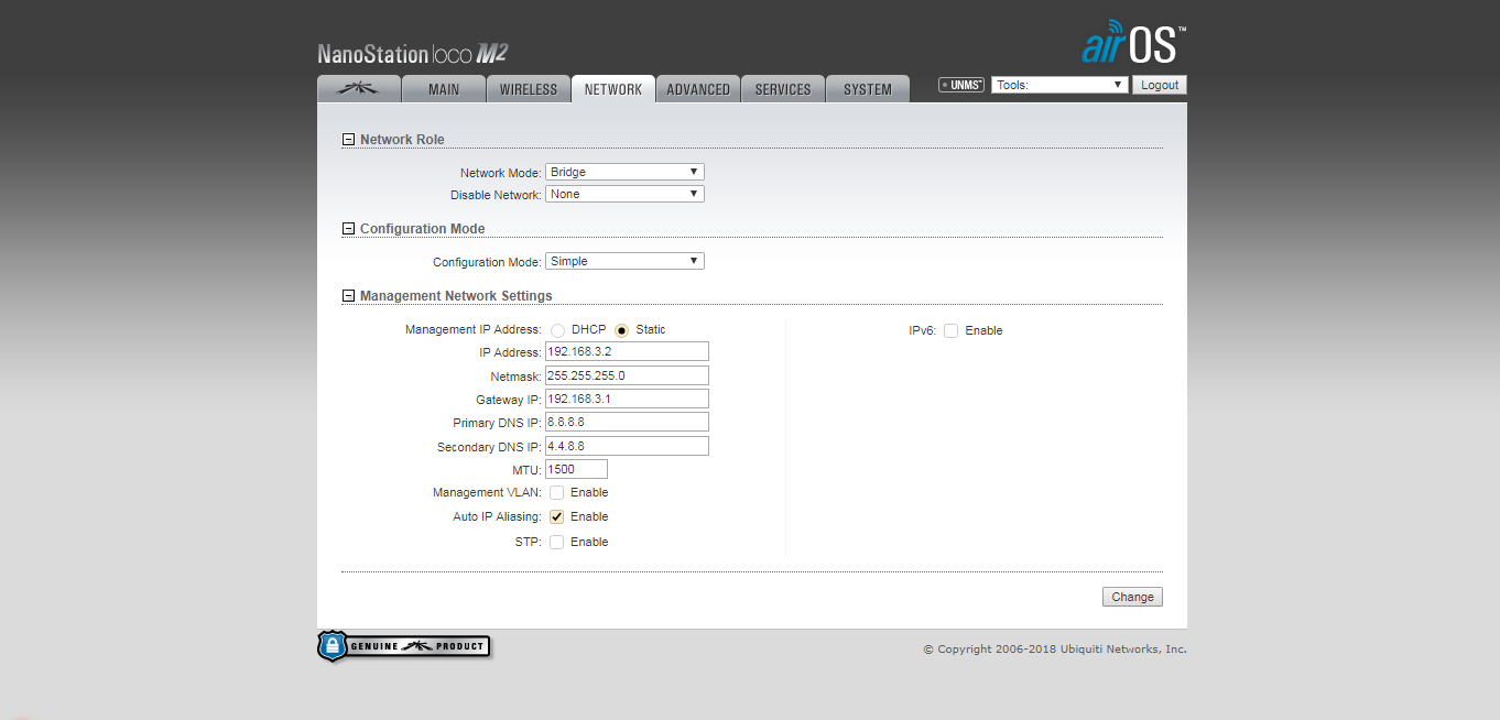

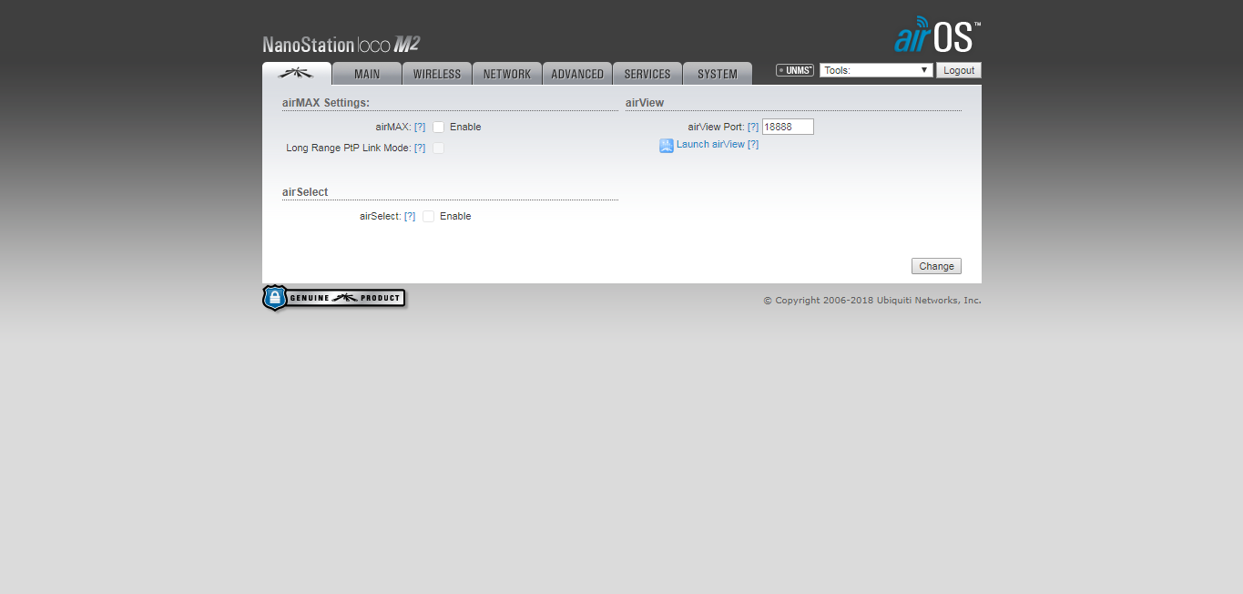

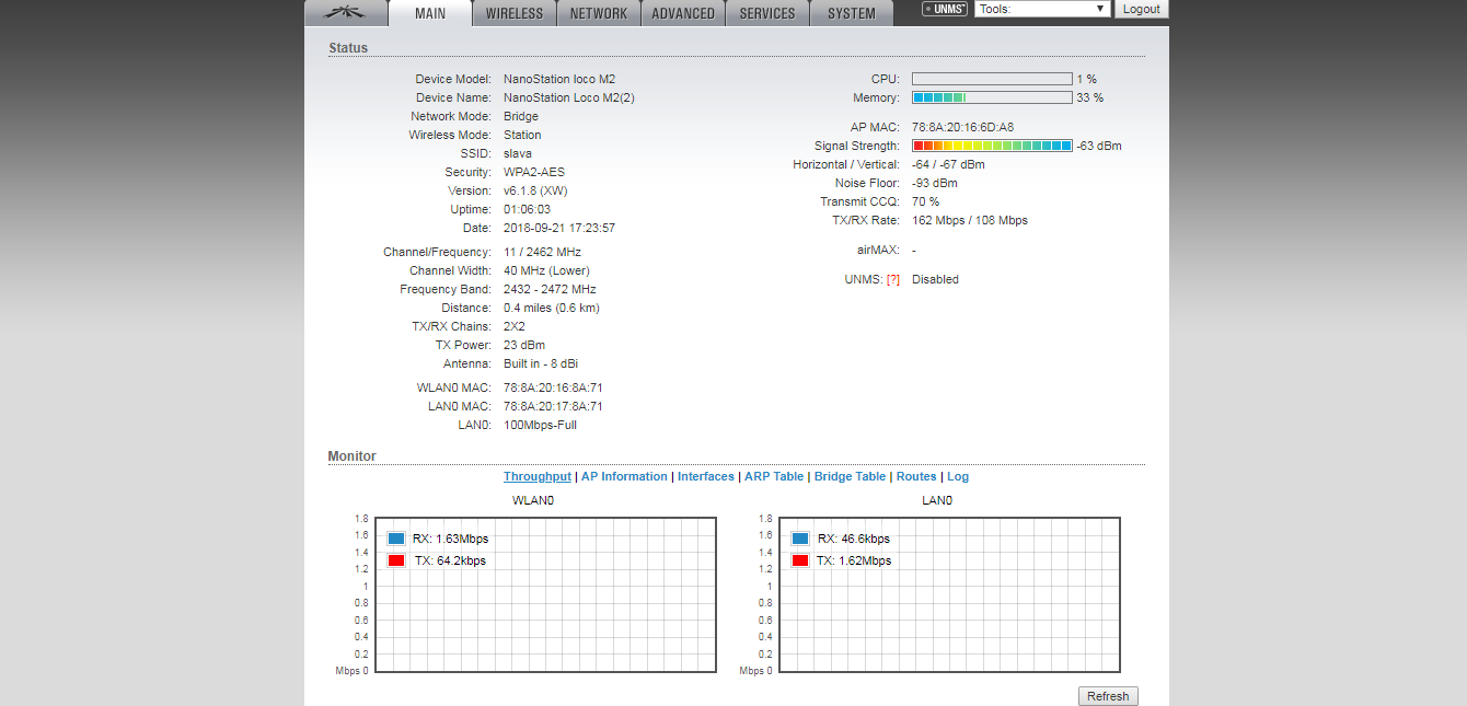

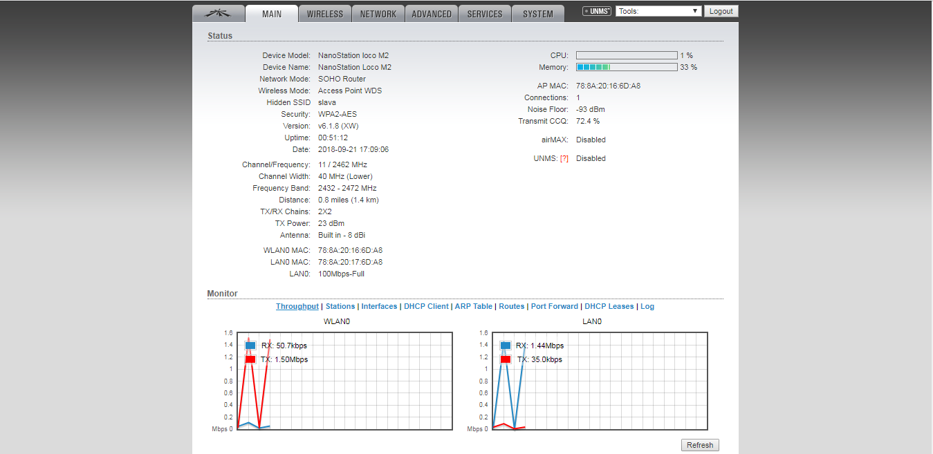

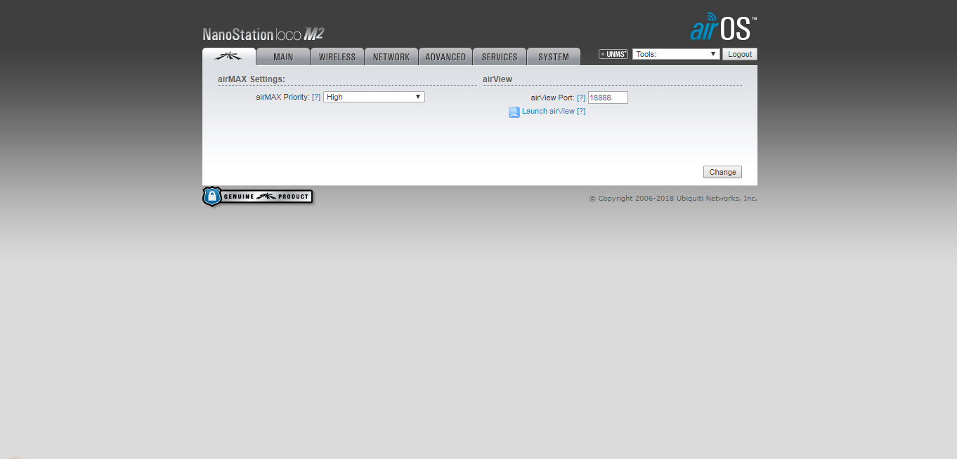

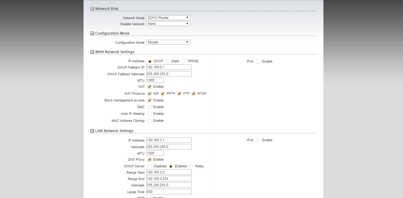

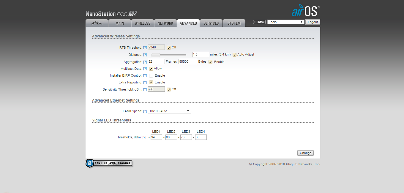

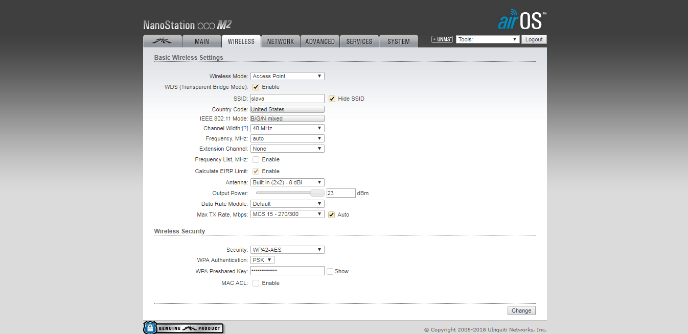

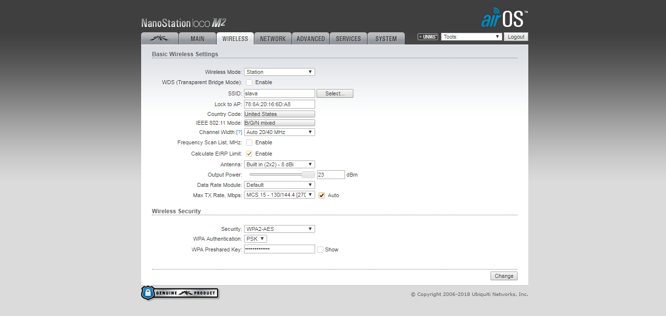

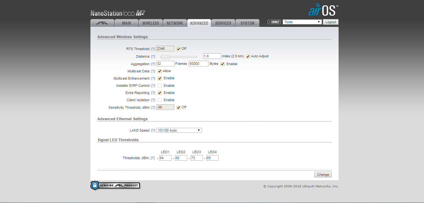

Здравствуйте. купил 2 Ubiquiti Nanostation Loco M2. Первая раздает Wifi. Вторая подключется к нему. Между точками примерно 1 км прямой видимости. Такая схема работать может неделю без сбоев, но иногда отваливается и при этом она сама может подняться через 10 минут, а может и не подниматься без принудительного ребута,не всегда это можно сделать оперативно и поэтому могу идеть без интернета пару дней. Подскажите возможно я наглупил при настройке.

1.497
242
CCQ 70%
Присутствуют большие помехи или препятствия, возможно не соблюдена зона Френеля.
Попробуйте перейти на другую частоту.
6.690
400
Еще поставьте одинаковые параметры в "Channel Width".
