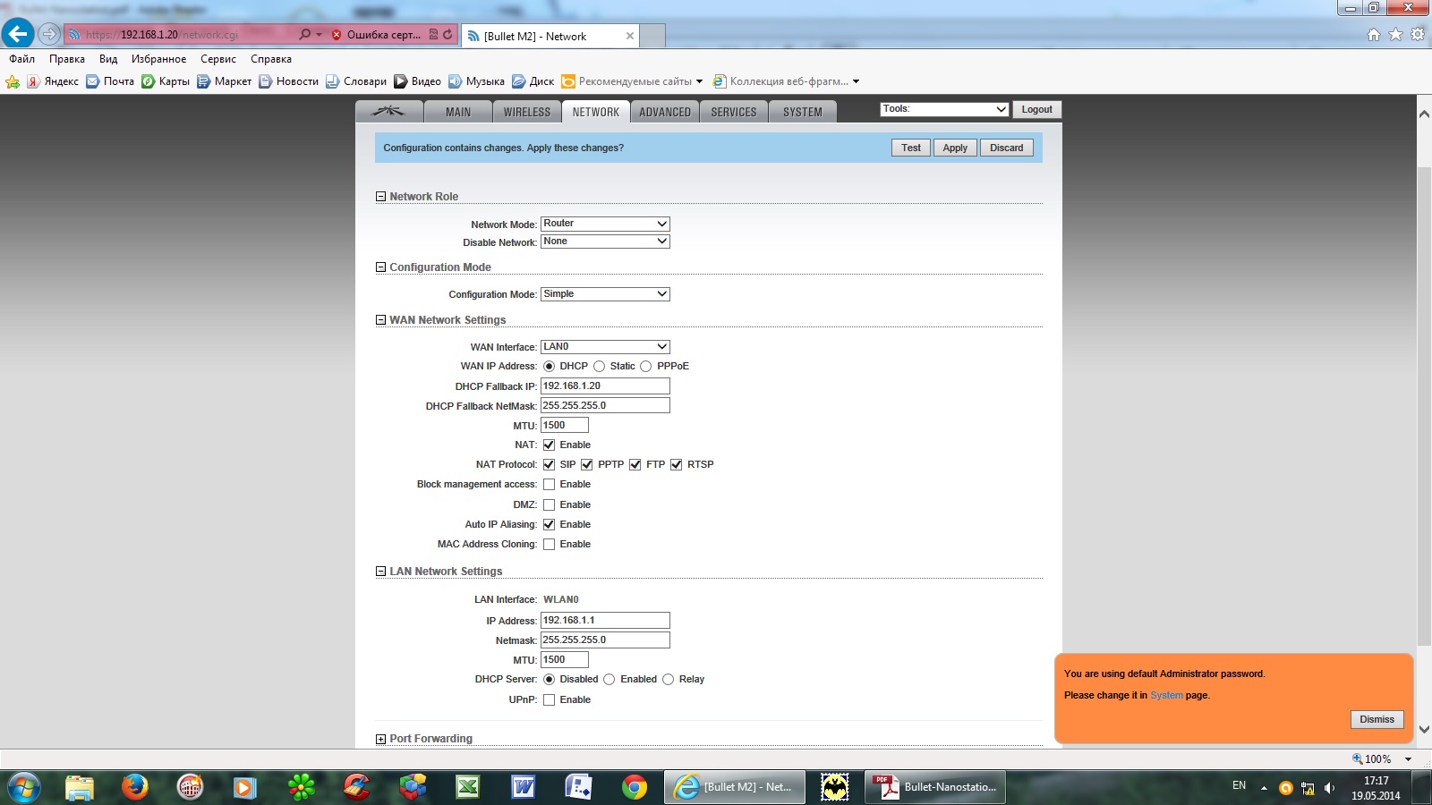

Еще вопрос : Почему после нажатия кнопки применить Я больше не могу попасть в Буллет?
В адаптере ай пи стоит получать автоматически ,набираю 192.168.1.1 не заходит.
Повторно могу войти только после резета через 192.168.1.20 и все по новой настраивать

У вас ошибка в настройках.
В режиме Router на интерфейсах нужно настраивать РАЗНЫЕ подсети, у вас одна.
Либо делайте разные, либо ставьте режим Bridge.

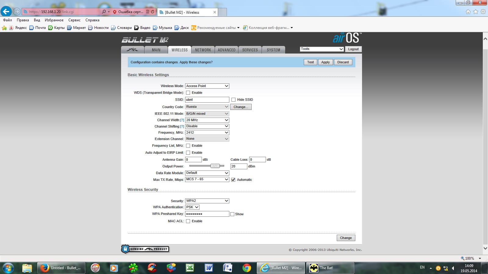

Вкладки Wireless мы так и не дождались.

Разобрался. Теперь получается зайти в меню.
Настроил прокси прописал айпи
Все устройства корректно подключаются.
