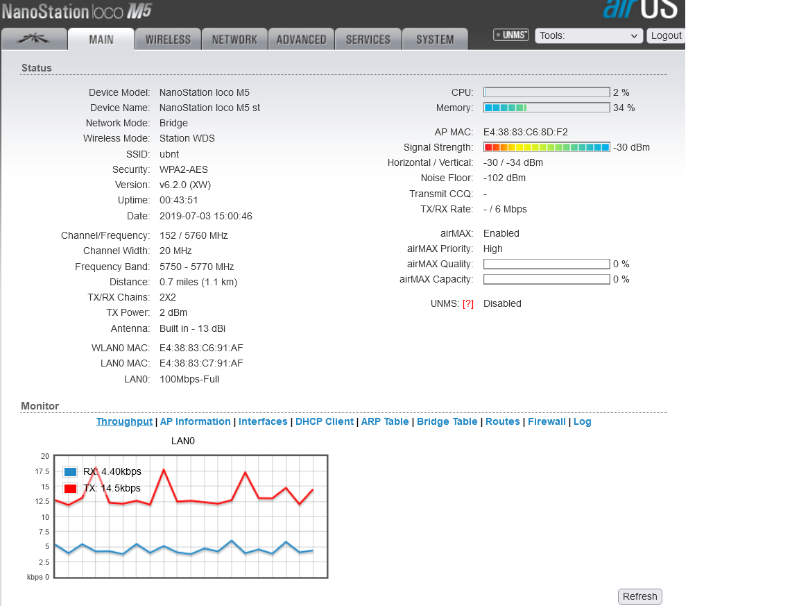

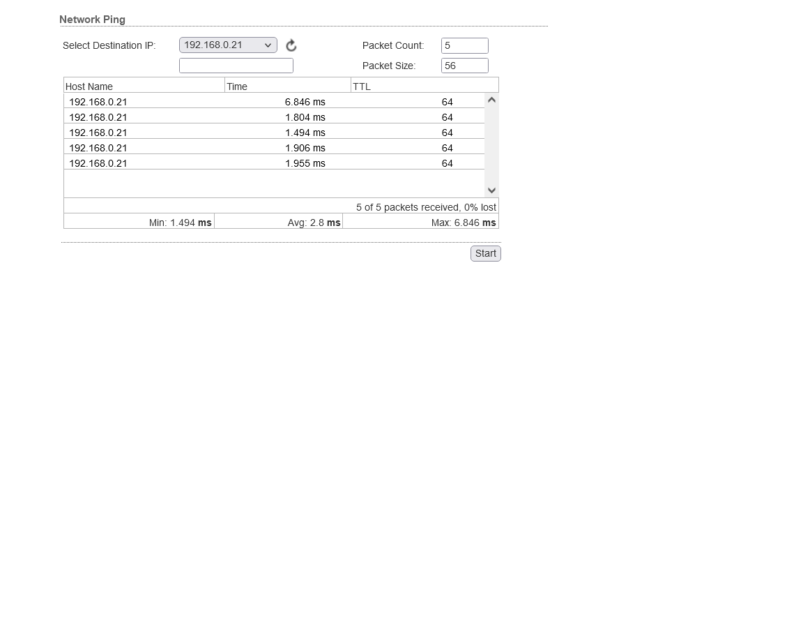

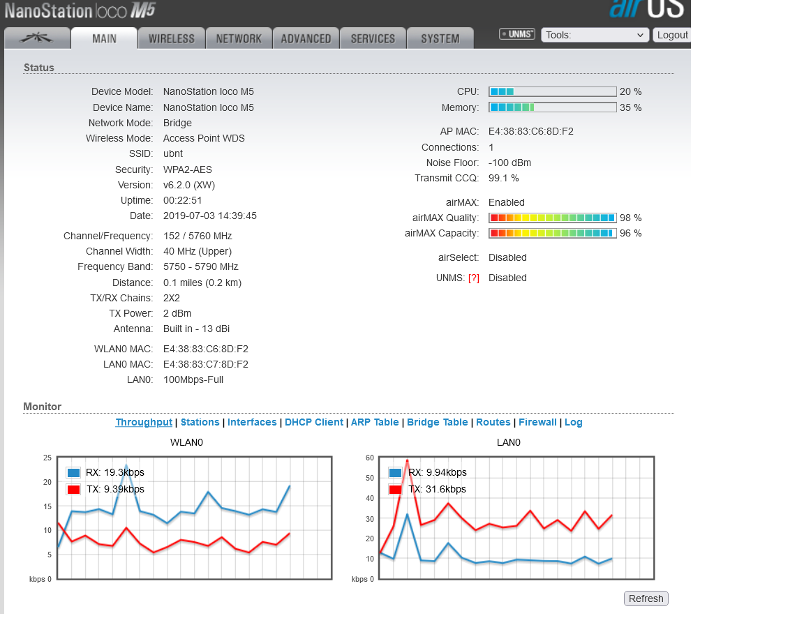

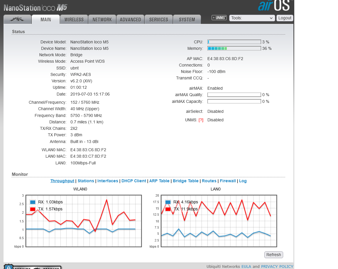

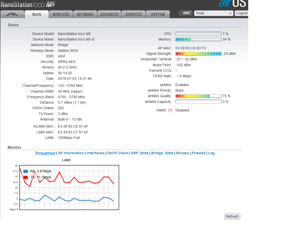

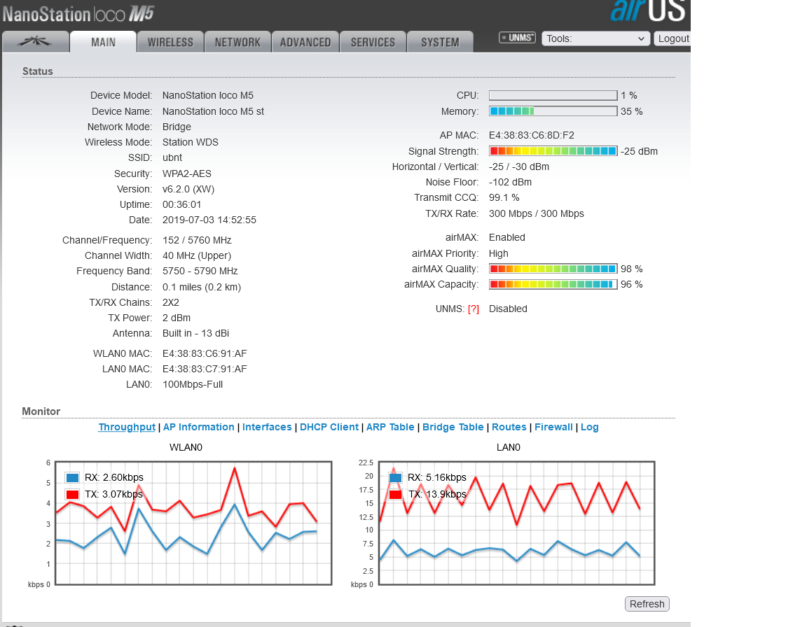

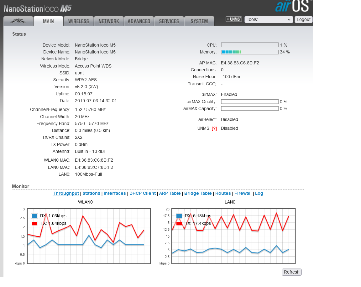

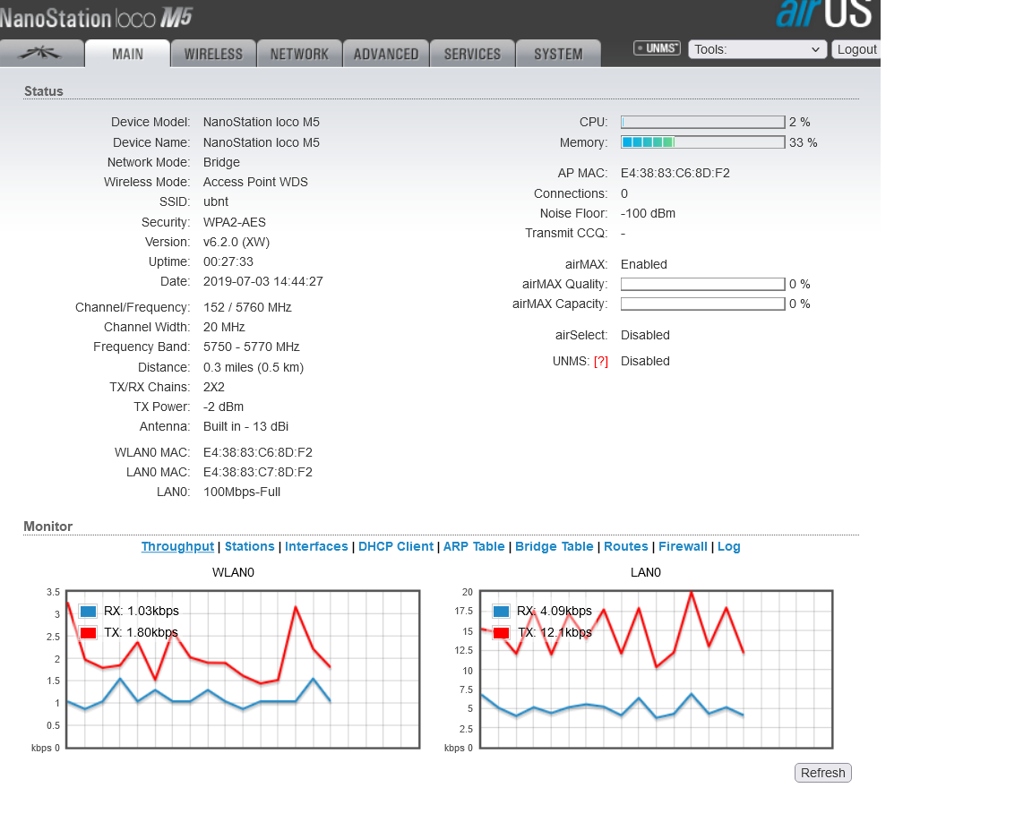

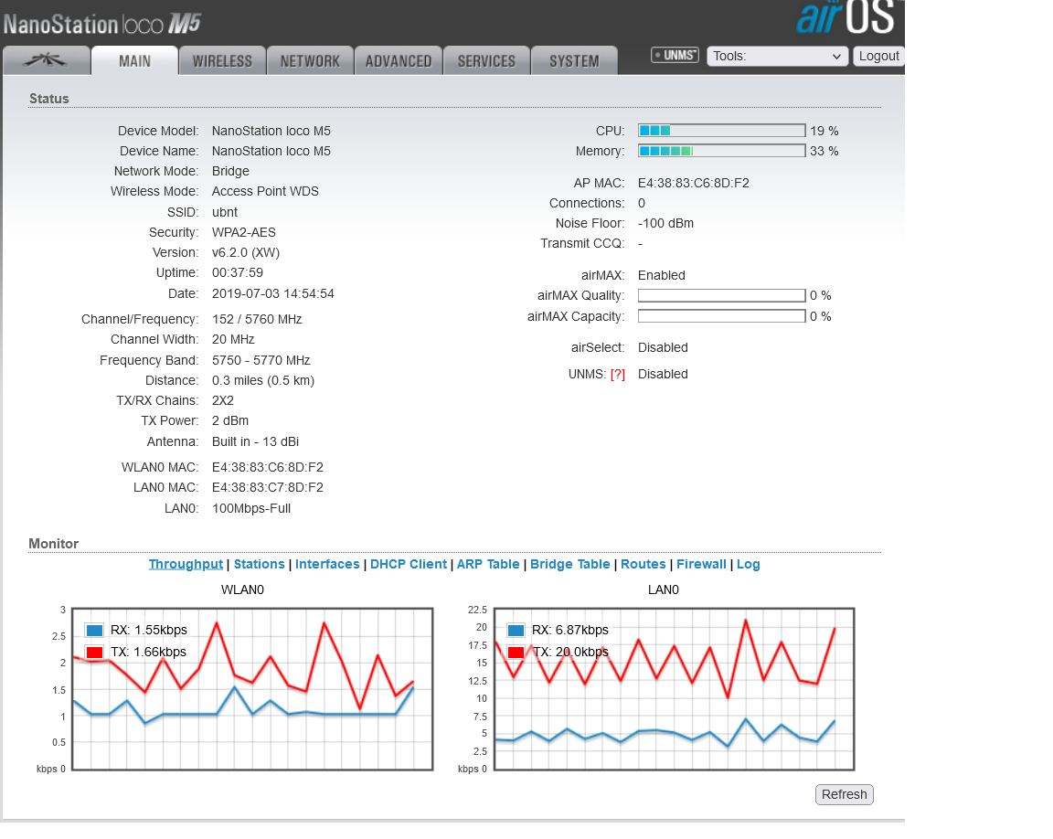

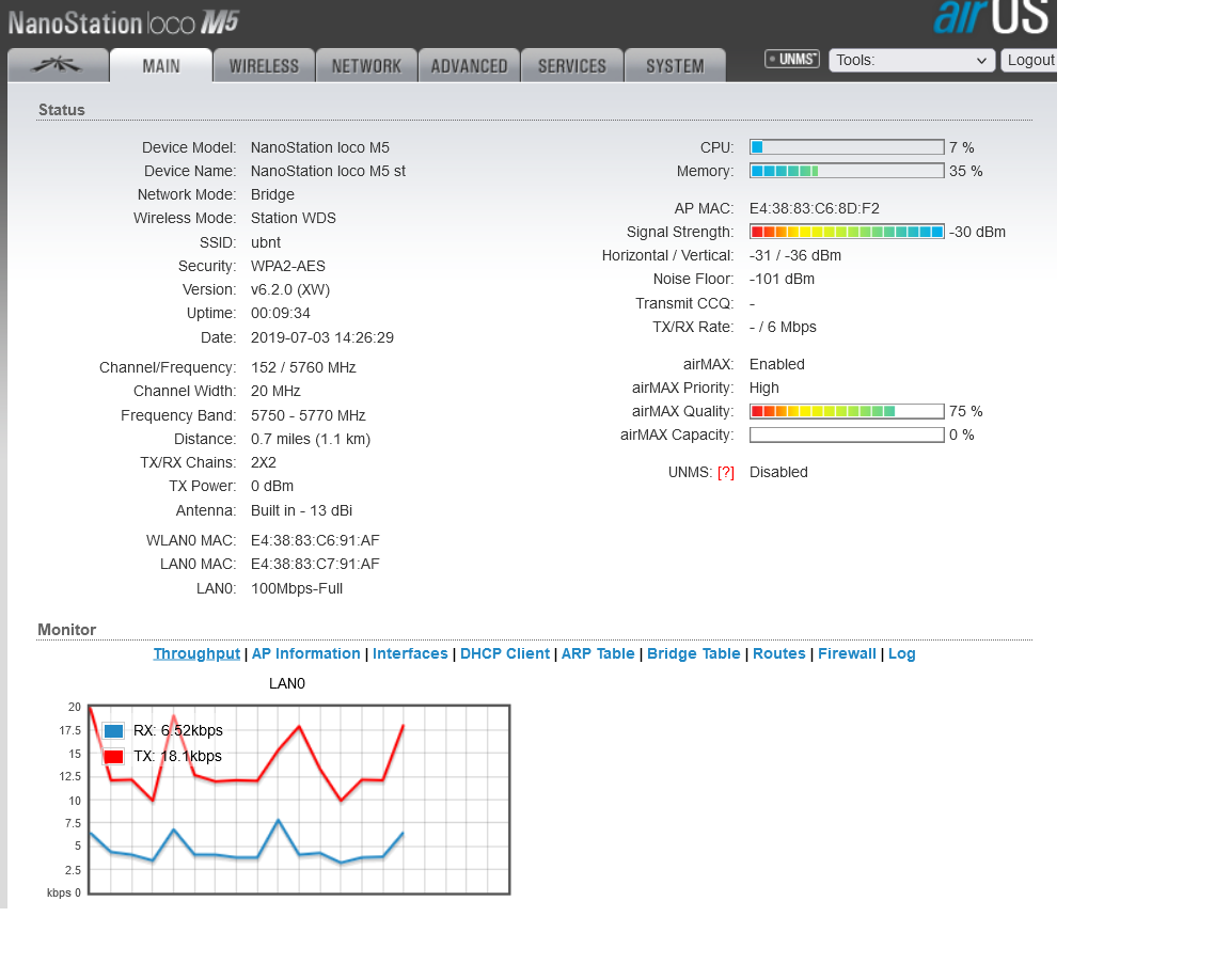

Всем привет. Купил 2 штуки Nanostation Loco m5, нужен мост, всё сделал по инструкции, станция видит точку доступа , привязал её, а вот коннекта нет.. Уже 2 вечера сижу и не понимаю, поменял местами девайсы - неа, не помогло. Какие скрины еще нужны - сделаю. Может у меня вообще брак попался? Я вроде как всё понимаю, но здесь тупик.

Мощность маленькая, начинайте с 10-15 дБм и дистанция поставьте на авто. Ширину канала начинайте с 20 МГц. Airmax - high и точнее юстируйте.

Сейчас оба девайса находятся в одном помещении, расстояние между ними мах.2 метра. Подносил их друг к другу до полуметра - нет результата. А мощность специально немного уменьшил - по инструкции делал. Станция при сканировании сети видит прекрасно точку и привязывается. Что такое Плме?

Поставил мощность 10дб,ширину канала 20мгц, airmax-hight, девайсы напротив друг друга в 1 метре - неа, нет коннекта.:(
