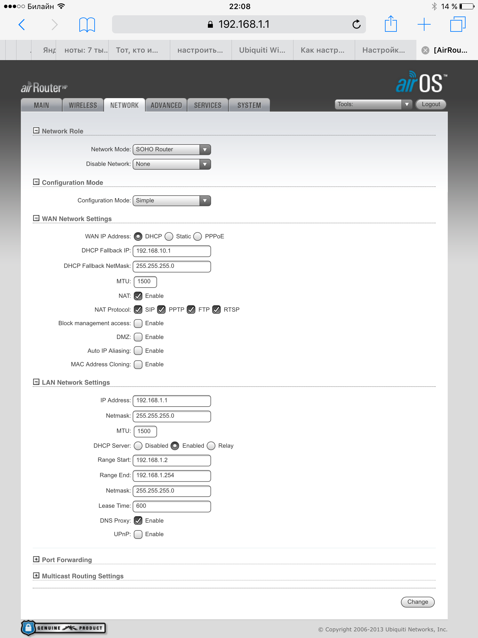

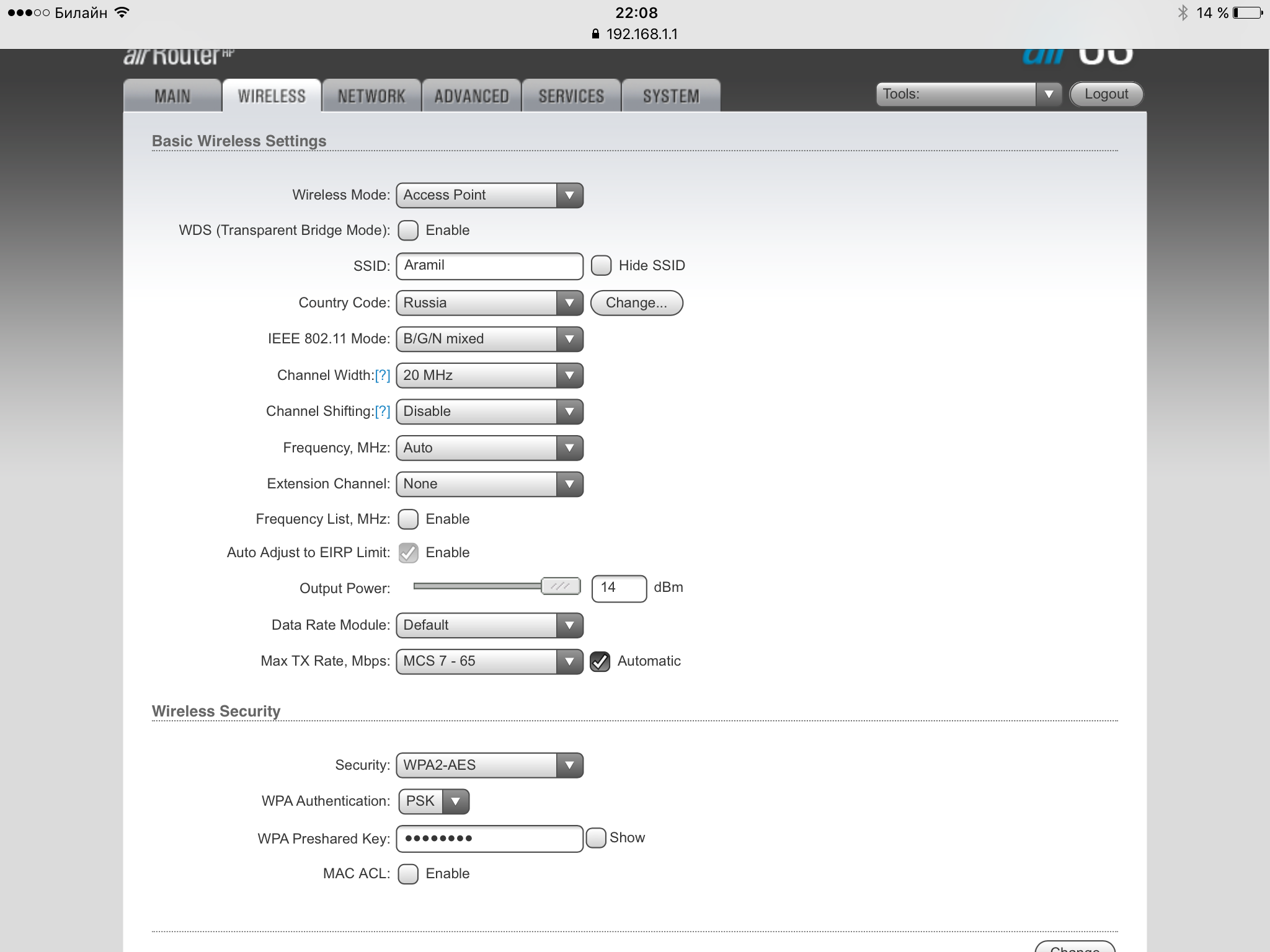

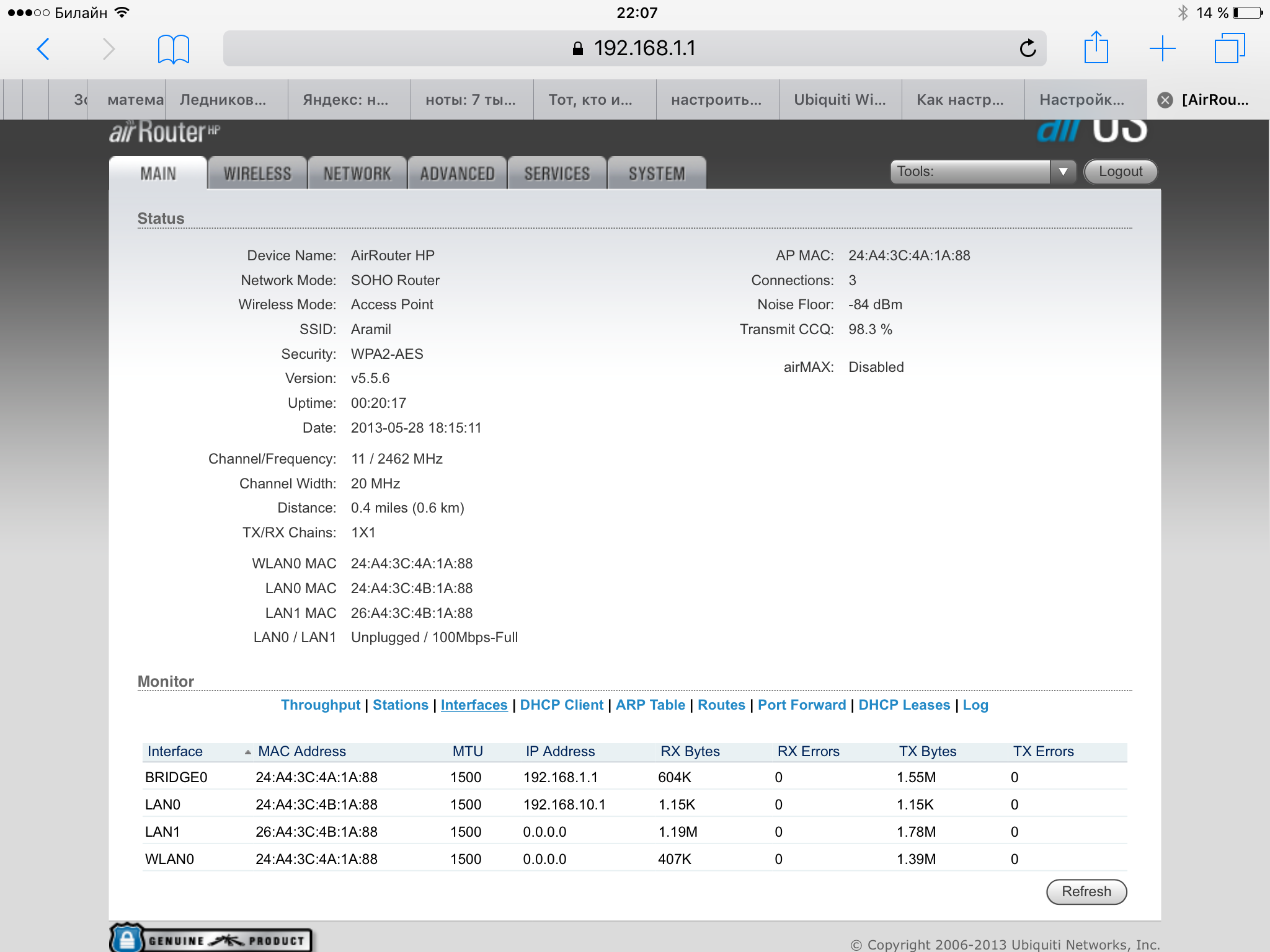

C chiv новичок 12 Авг 2014 3 0 3 19 Июл 2017 #1 Добрый день. В частном доме стоит антена airgrid. В доме роутер airrouter hp. От антены инет есть, а через роутер нет. Ip автоматически получаются. Настройки вроде правильно, но что-то не работает (

arastegaev Moderator 16 Янв 2013 4.160 124 123 42 Москва 19 Июл 2017 #3 что именно не работает? wds включите
S start эксперт 21 Сен 2014 849 138 45 20 Июл 2017 #4 Провод от грида воткните в гнездо LAN на роутере. Настройте роутер в режиме bridge. wds включать не надо, домашние устройства это не поддерживают.
