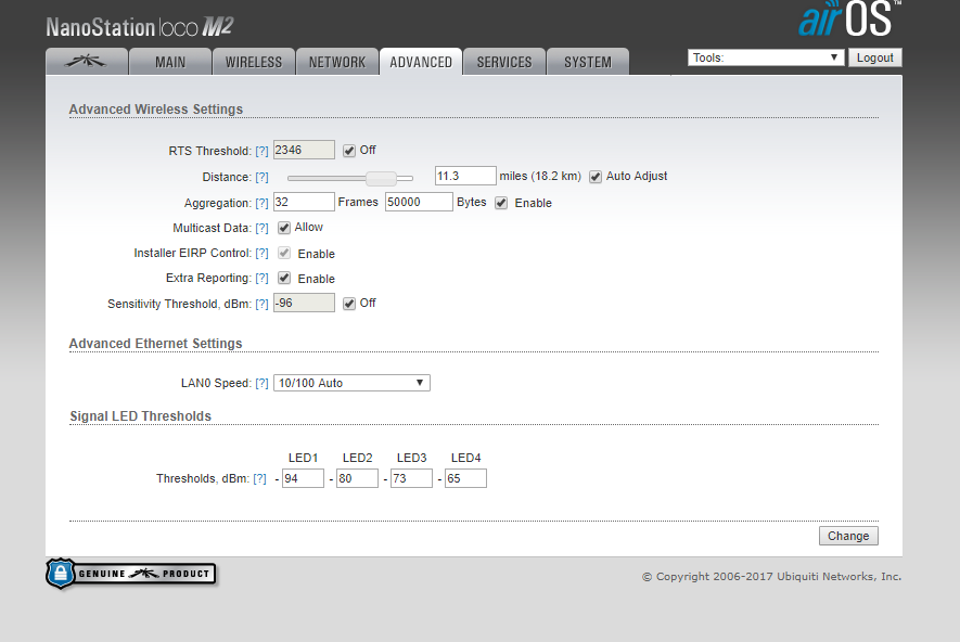

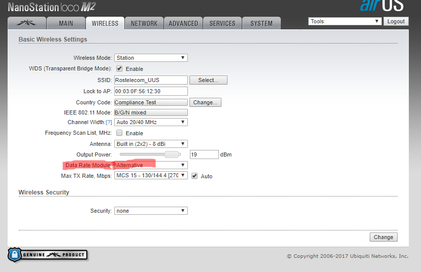

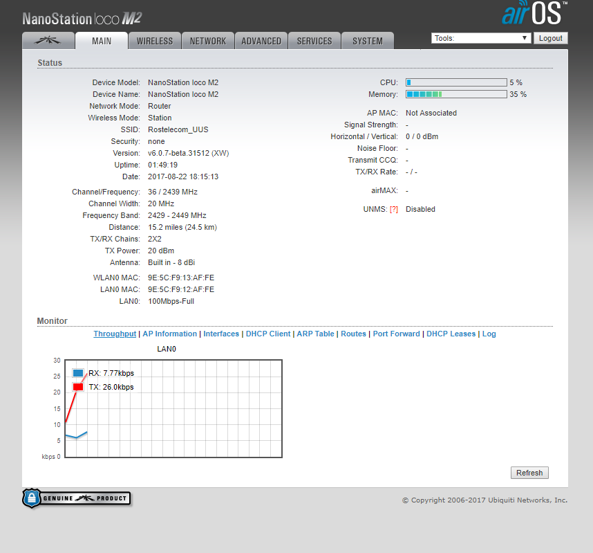

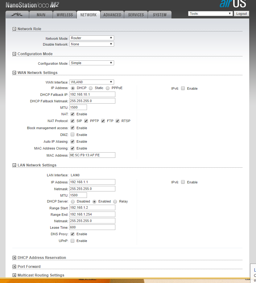

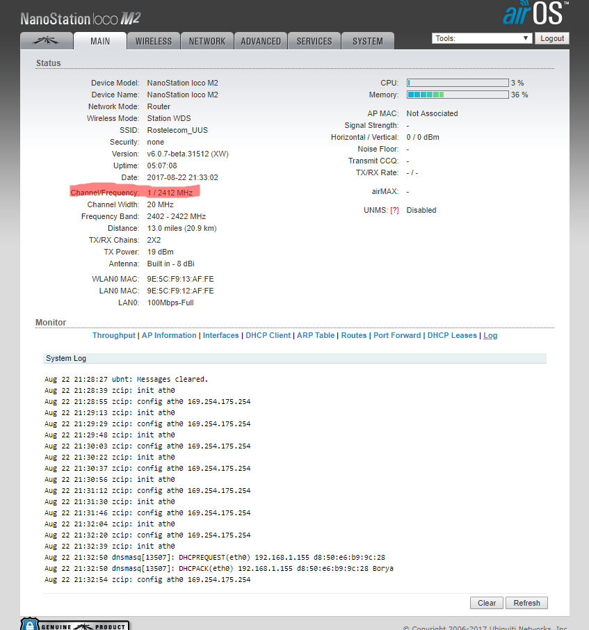

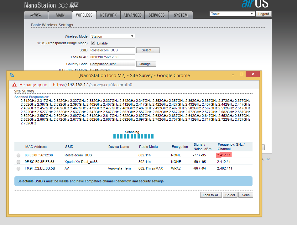

Всем привет, ситуация такая, не могу подключиться к точке wifi ростелекома, точка находится 500 метров прямой видимости от дома.
нанос настроил, при сканировании точку ростелекома видно, нажимаю Lock to AP, сохраняю, результата 0. нанос перебирает каналы и все, при переводе Data Rate Module в альтернативе нанос останавливается на канале ростелекома но интернета нет. вот скрины настроек

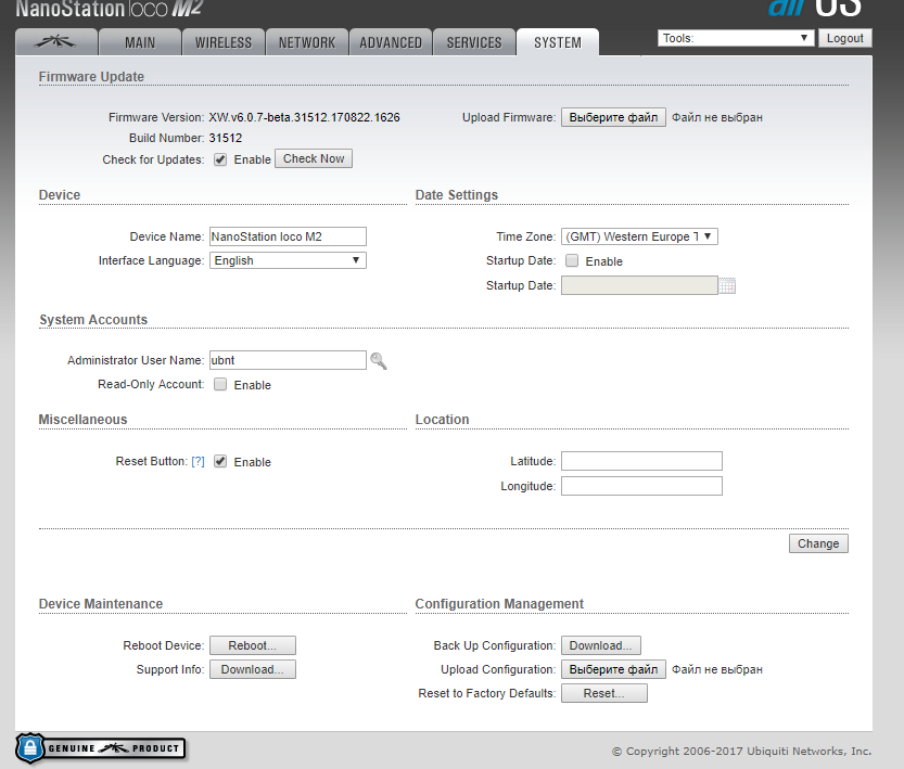

Пробовал менять маки LAN WLAN без результатов, пробовал менять прошивку на самую свежую без результатов.
При всем при этом к раздаче с телефона нанос подключается
Телефон к точке доступа ростелеком подключается

отключал, не помогло
Дурак что ли? Airmax на самой первой вкладке отключи. И wds галочку поставь.
Если телефон подключается, значит там обычная вафля, без фирменных полингов. Airmax - это и есть полинг.
