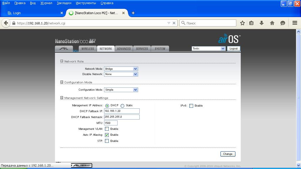

Лучше кинуть скрины вкладок от значка ubnt до network

подключение во вкладке network бриджом стоит?
да

500 МЕТРОВ?!?!?! Еще и роутер видно? Уже не плохо... на вкладке network точка у dncp стоит или у статик? Должна днсп. Там же режим моста включён (bridge)?
Скрины в студию

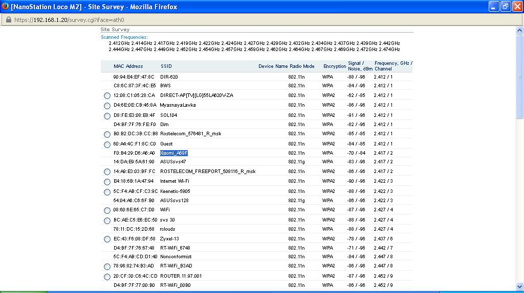

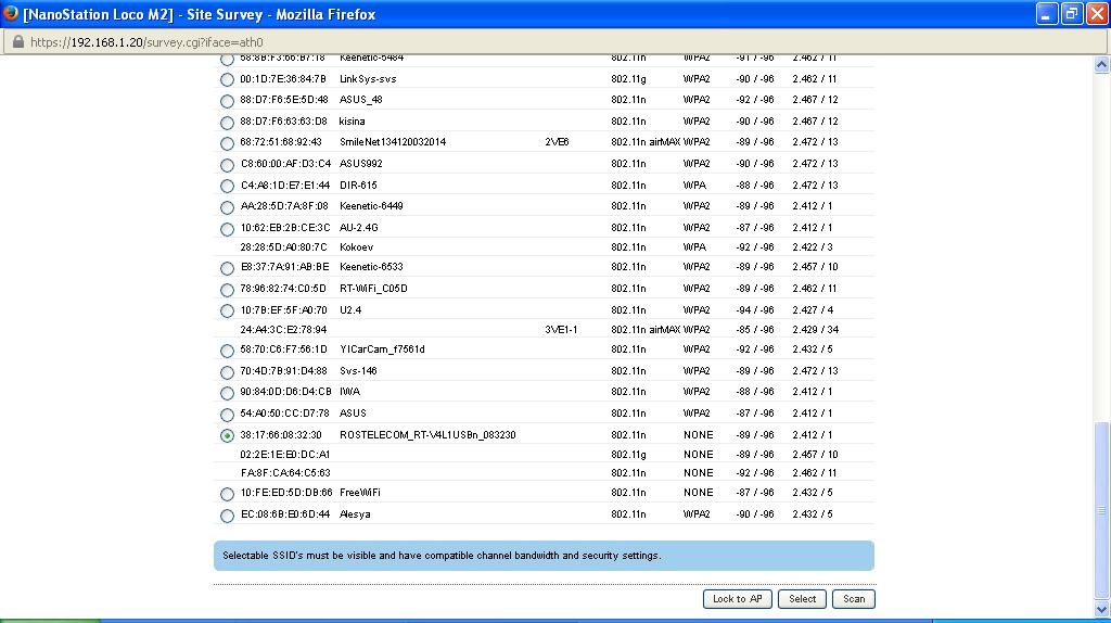

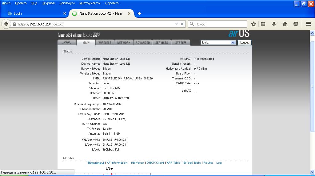

Из деревни я уехал, вернусь туда только через две недели. Сейчас попытался в городе проделать тоже самое. С 20-го этажа видно много сетей, есть и открытые, но далеко. Далее все видно на скринах.
Ощущаю себя полным чайником, хотя так и есть. Хотел подключится к своему роутеру (на 5-ом скрине), но не смог его выбрать..
В общем, буду признателен за разъяснения.

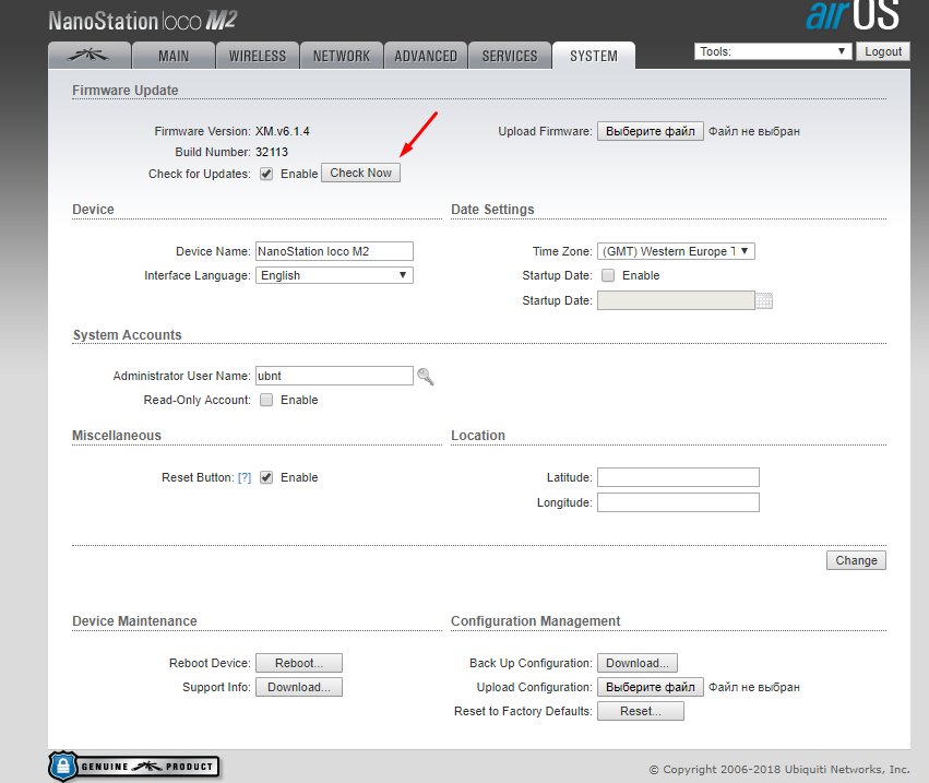

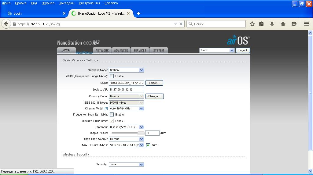

пришли скрин с вкладки которая значок ubnt. И обнови прошивку до последней версии 6.1.4 на данный момент. И там страна выбрана Russia выбери Unitet States, таким образом увеличится мощность до 23 только не забудь ползунок передвинуть до максимум, после смены страны и это всё во вкладке wireless

вкладка ubnt: airmax priority - none (установил low, но ничего не изменилось), airview port - 18888
страну сменил, теперь 23 dBm
осталось прошить

Во вкладке system. Пришлите скриншот какая у вас прошивка сейчас стоит и я дам ссылку на новую

Прошивку поменяю повышая последовательно до 6.1.4, где скачать нашел, вечером займусь.
6.407
Если получится, отпишитесь пожалуйста.

Ничего не изменилось.
Установил прошивку 6.1.4, до этого была 5.6.12.
airMAX Priority: low (варианта none теперь нет), Wireless Mode:station, Network Mode:bridge, Management IP Address:dhcp
AP MAC: Not Associated как и раньше, возможно из-за удаленности, но и свой роутер xiaomi_A69f выбрать не могу, хотя вижу (скрин 5). Вот теперь интересно почему не все точки доступны для выбора? И почему на открытых точках AP MAC: Not Associated?

В списке видимых точек доступа очень много таких, которые нельзя выбрать, нет "точки", и как там она называется. В качестве эксперимента достал старый мобильный роутер, положил рядом. loco m2 его увидел, подключил, появилась шкала с уровнем сигнала, но как-то странно отображалась, появится и через две секунды пропадает, AP MAC: снова - Not Associated, и так все время.
Почему многие видимые сети недоступны для подключения/выбора?

Если сигнал появляется и через 2 сек отваливается- конфликт с роутером, скорее всего проблема в dncp.
Сети не доступны для подключения потому что протоколы шифрования разные, см тему
http://www.ubnt.su/forum/threads/nanostation-loco-m2-kak-podkljuchitsja-k-rtwifi.6286/
Там была похожая проблема
6.407
Если внимательно посмотреть на скрин (5), то видно, что доступны точки с шифрованием WPA2 и недоступны с WPA.
