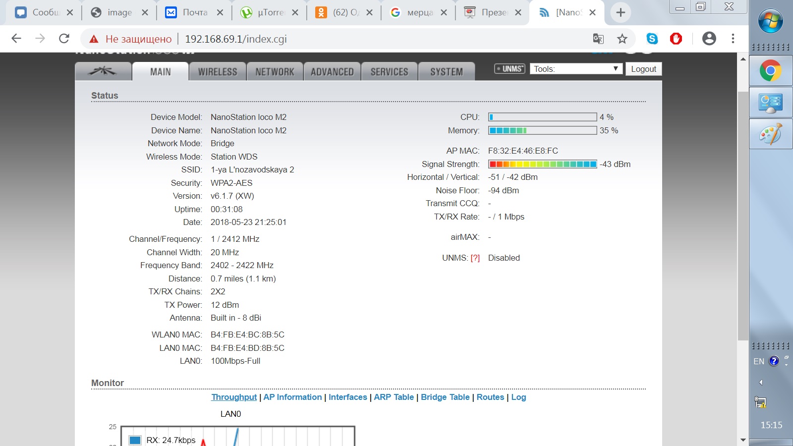

РАсстояние 450 метров. Вопрос теперь в следующем, ставишь наностэйшн в режим станции, и когда начинаешь сканировать вай-фай сети, они выдаются списком, но выброр для подключения к сети (точка напротив названия сети), горит только у некоторых сетей, сеть к которой надо подключиться мне не выбирается из списка. Будто она недоступна.(поэтому я спросил, подключается ли ЛОКОМ2 к роутерам, или к себе подобным устройствам)

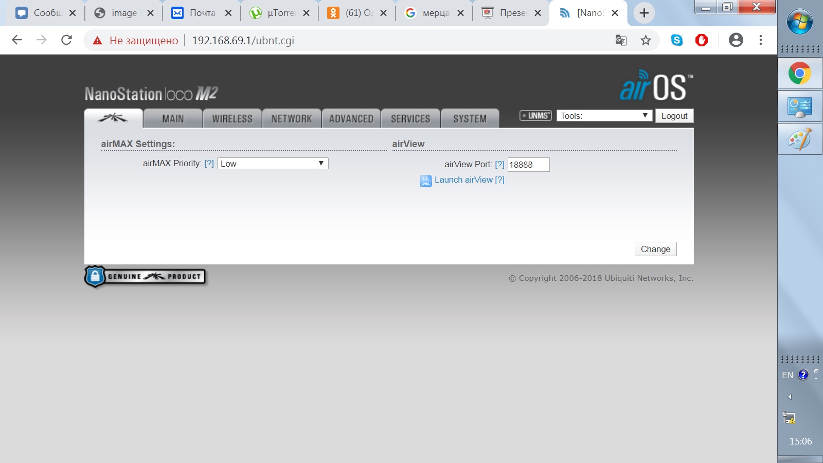

Могу ошибаться но возможно вам нужно выключить Эир Макс. Это на первой странице

Хорошо, это я понял, только я вот пытаюсь сделать это в комнате, где стоит мой роутер и LOCO лежит рядом, так вот несмотря на то, что 5 метров для роутера не проблема, наностэйшн все равно не подключается к нему!
5 метров и мощность 12 дБм, снизьте мощность. Излишняя мощность на близких дистанциях вредит, как минимум отражения и само себе устройство создаёт помехи.
Ну как бы поменял, но толку ни какого! К сети подключаюсь, интернета нет. До этого не мог подключиться, понял почему, частоту канала крутить надо. Но лучше не стало, к роутеру подключен, а интернета как не было, так и нет.

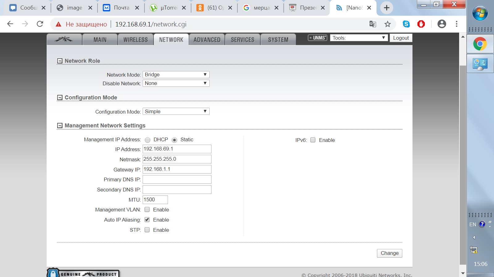

Если все последние скриншоты - текущие, то у Вас gateway стоит 192.168.1.1, а подсеть у Вас 192.168.69.х.
Именно, мне надо шлюз в тот же диапозон сунуть!? тоесть прописать: 192.168.69.1 или надо переместиться в другую подсеть!?
1.497
242
ip Loco нужно ставить из подсети роутера / gateway(шлюз) - ip роутера, т.к. вы подключаетесь к нему. Или в Loco Network выставьте, чтобы точка получала от DHCP роутера ip автоматически.
