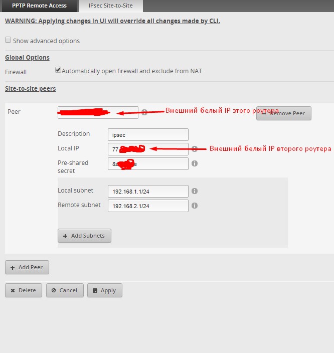

Ещё раз всем привет. Я завис и ничего не получается. Пытаюсь создать простой VPN тунель, два роутера не как не поддаются
Пинг не проходит не туда не сюда, соответственно VPN выдаёт статус down

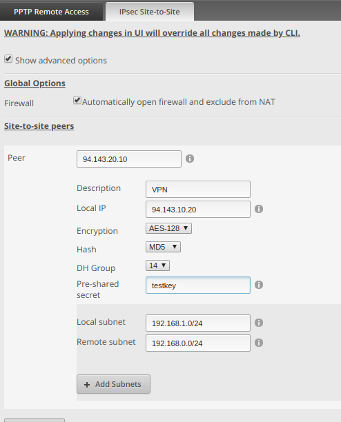

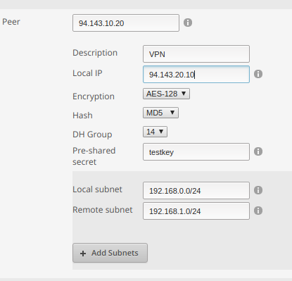

Вот скрин моей рабочей настройки.
Хотя у Вас тоже похоже все правильно,
Проверьте может локалки и ipшники не на своих местах стоят
