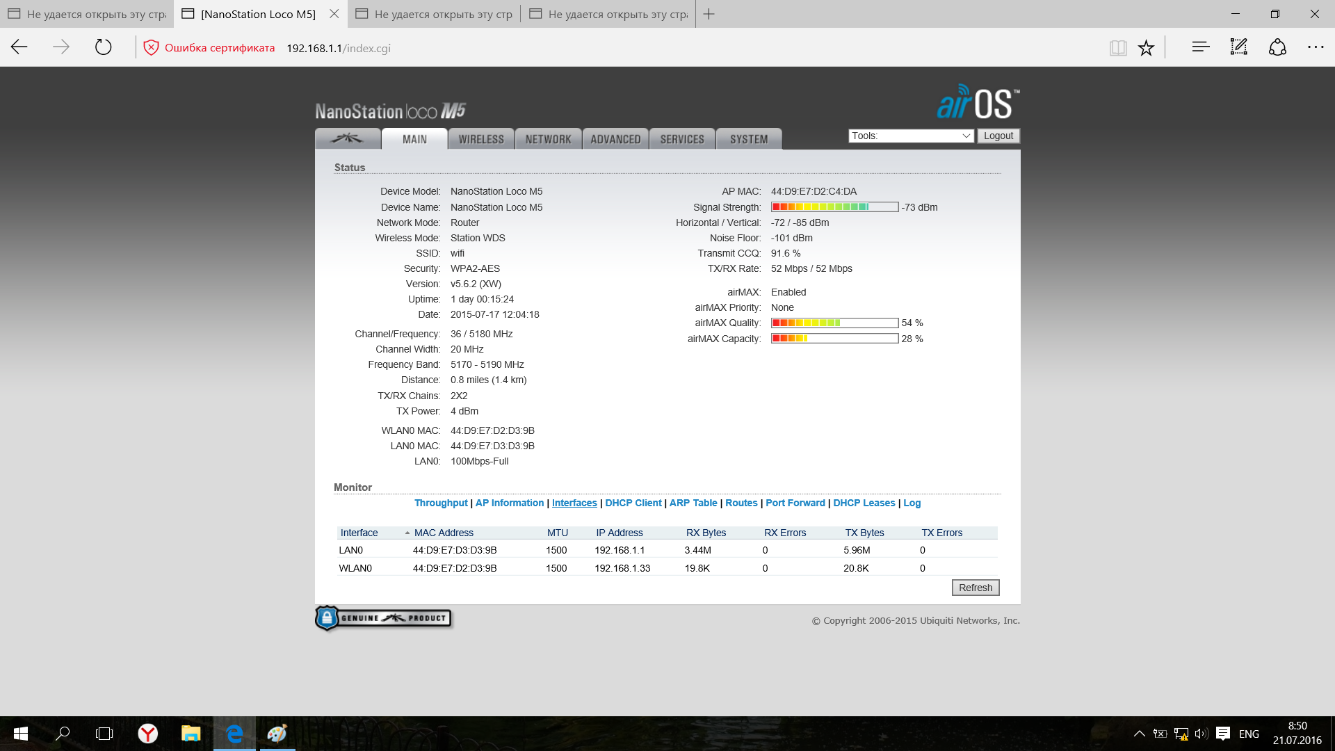

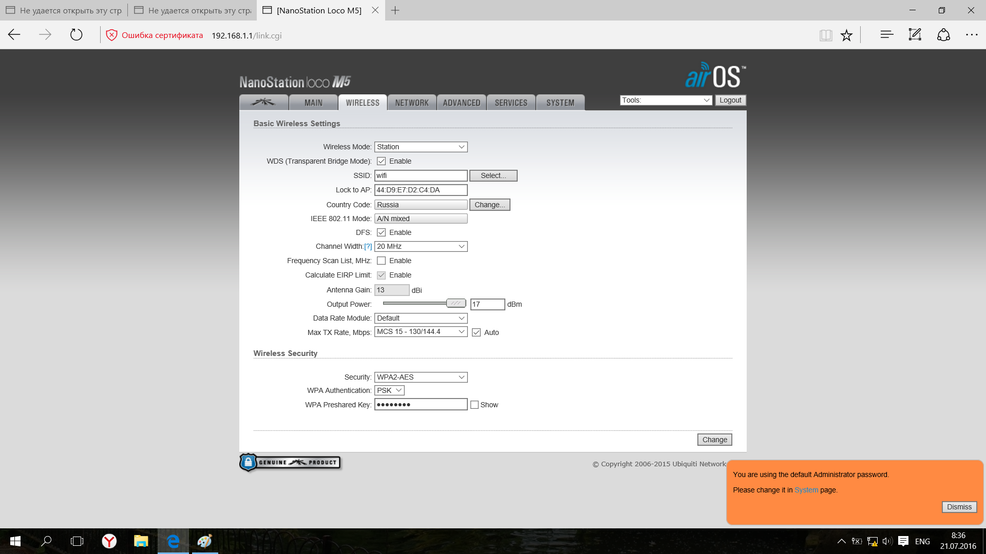

Две недели пытаюсь настроить 2 Loco M5 вроди сейчас получилось просмотрев прочитав кучи инфы, но се ровно нет интернета. Не могу понять в чем дело. Подключил следующим обзором интернет от билайн. Модем с настройкой и от него на Loco M5 в виде раздачи ка на вайфай по аир. Второй Loco M5 как приемник точки соединяются интернета нет. при подключении последний раз вро ди загорелось окно что интернет есть на значке сети. Проверяю на браузере инета нет. Хотя с теми же настройками дома на домру все работало.

На уровень сигнала не смотрите просто я повернул и не пытался получить больше, так как периодически их снимал.

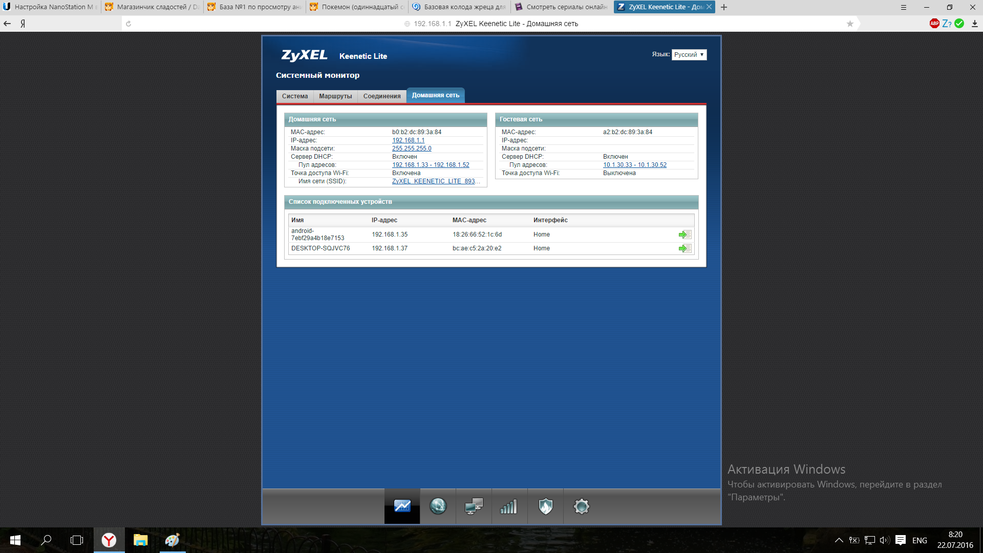

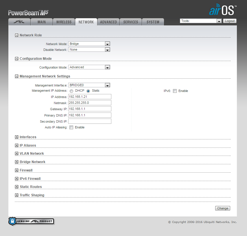

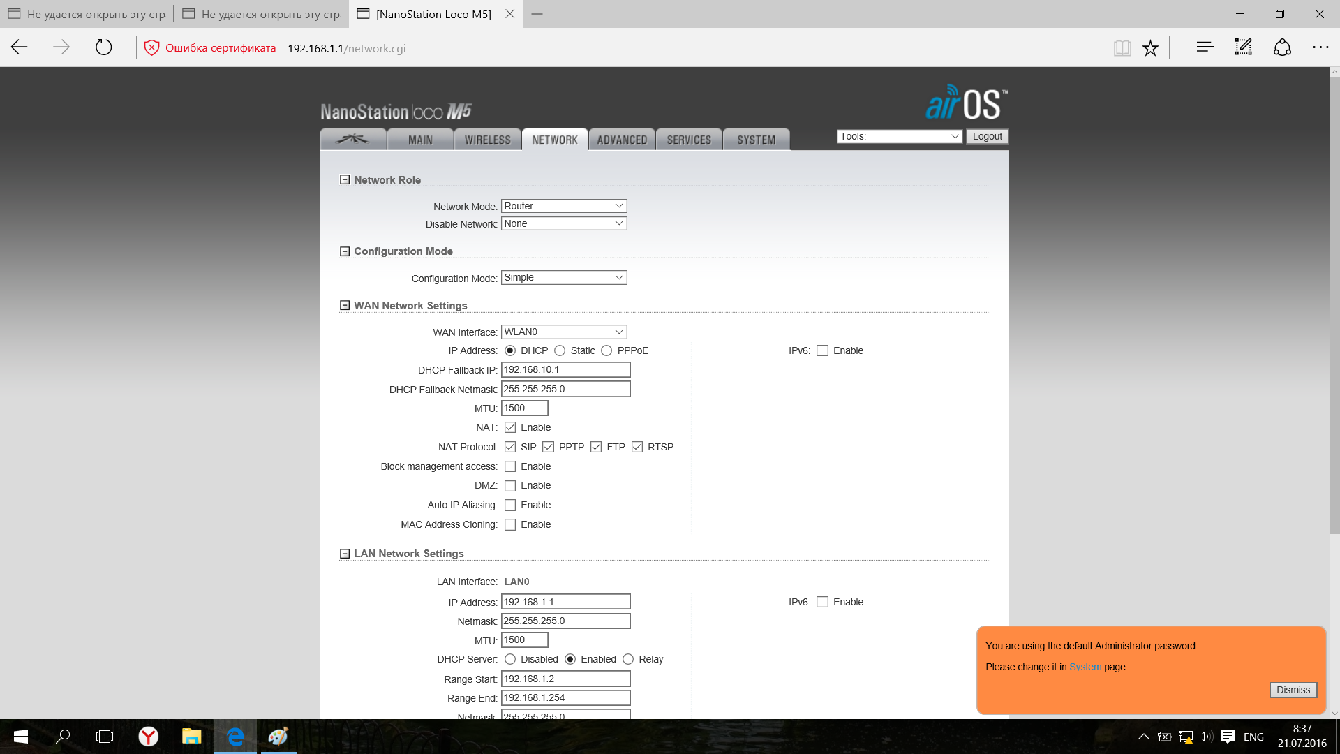

Что авторизуется к интернету билайн, роутер? Тогда какой у него пул dhcp сервера? Если допустим 192.168.0.0/24 то на одной антенне вместо dhcp нужно установить static и прописать 192.168.0.253 на другой так же только прописать 192.168.0.254 и не в коем случаем на роутере ubnt антенны не делайте одинаковые dhcp сервера с головным роутером. Теперь ответ за вами как все утроено или дерзайте.
Network mode: Bridge везде. Static маршруты у тарелок из диапазона роутера. Роутер не важно где будет за или спереди тарелок.
Может у него два роутера? Один перед, а другой он сделал на STA что бы флуд не ходил в радио и в радио остался один ип и мак.

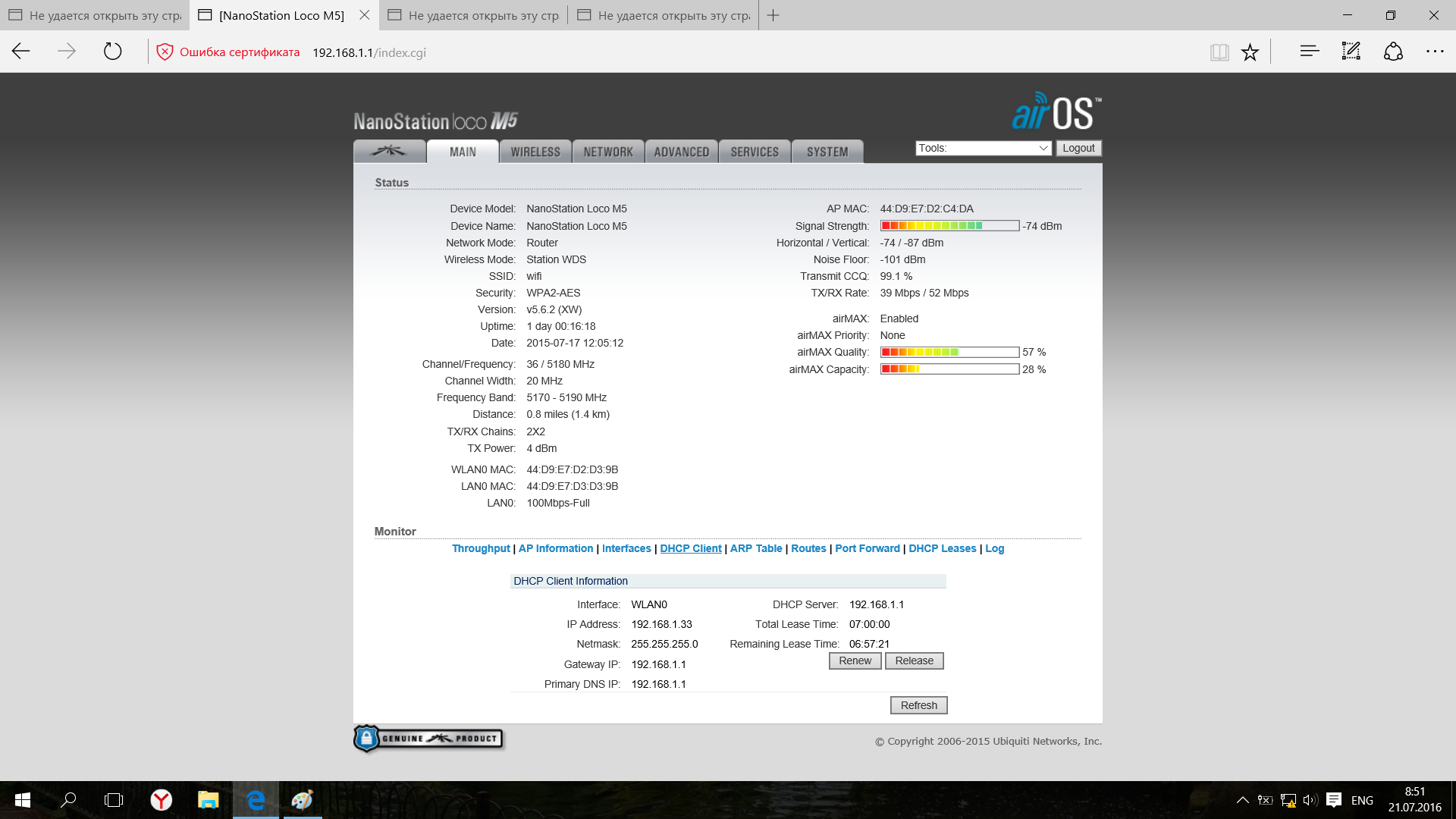

Ага. Мост настроить не может, а чтобы флуд в радио не ходил купил два роутера. *** там, а не два роутера. У него один роутер от Билайна, дальше мост, в котором еще 2 DHCP-сервера. Обе станции переключить в Network mode: Bridge. IP можно сделать как ты говорил.

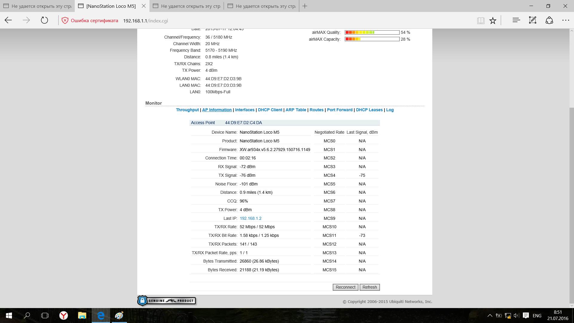

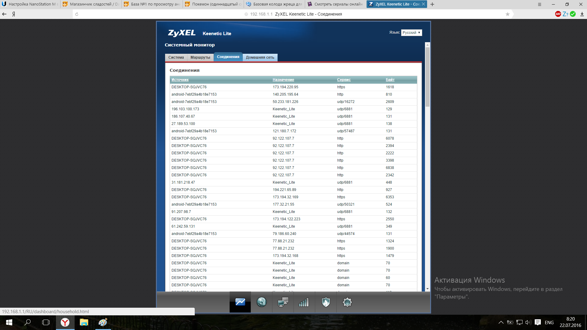

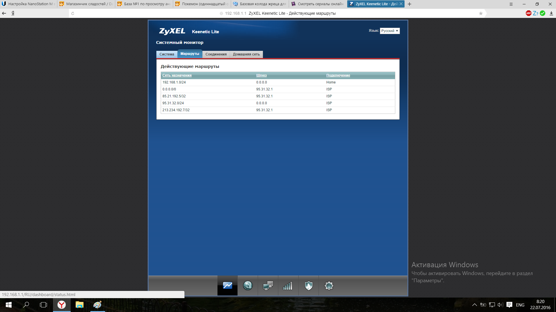

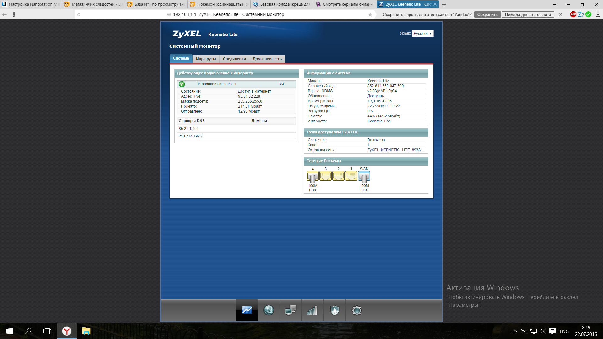

Сори что молчал не было возможности отписаться. Я не поднимал флуд я спросил, попросил помощи, да я так понимаю я не правильно настроил но есть подсказка теперь займусь и за пушу что бы работало. Просто прочитав и просмотрев инфу виз де умалчивалось о данных нюансах учитывая видима что и так должны знать. С раздающей не смог снять показания не смог на нее попасть. И сразу вопрос можно ли через вторую антенну попасть на первую, в настройки как то раз получалось но повторно не вышло. Настройкой буду заниматься 25.07.2016 всем заранние спасибо за помощь и понимание.

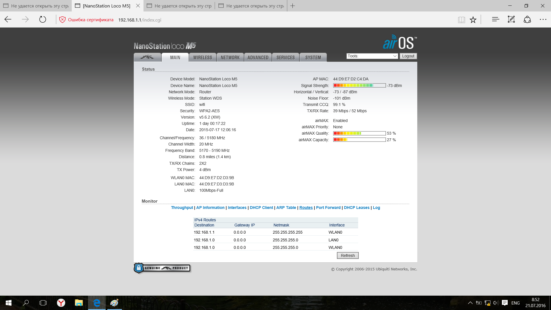

Зачем cкрины зикселя? Нужны скрины точек и все ип и маршруты.

Обе сбрось к заводским настройкам, настрой WiFi одну Access Point которая в зюхеле, вторую Station. Во вкладке Network у той, которая в зюхеле оставь IP 192.168.1.20, на второй смени на 192.168.1.21. DNS пропиши, станции смогут самостоятельно обновлять Firmware во вкладке System. Все.

Всем спс все заработало плюс кабель плохо обжат.
