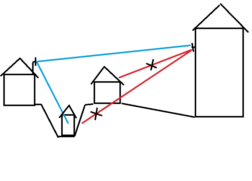

Проблема решается путем создания не моста а удлинителя сети. в итоге ты и гору обогнешь и интернет сделаешь стабильным.
1-я станция программируется как Access Point. заранее просмотри чтобы канал был свободный. и отключи авто-выбор и авто-смена, установи его жестко. также ширину канала ставь ровно 20 Мегагерц. эту ширину поддерживают все мобильные устройства. и отключи шифрование. так как вторая точка будет как расширитель. то достаточно будет прописать мак адрес ее и дать только ей доступ к станции. И можно также отключить вещание SID чтобы никто не пытался даже приконектится. Хотя это лишне. Не забудь отключить AirMAX на обеих станциях иначе не сможешь присоеденится.
2-я станция программируется AP-Repeater в нее прописываешь MAC адрес первой станции и ее можно поставить скажем где нить сбоку от того дома но в прямой видимости первой. в итоге связь получится как через расширитель зоны покрытия. на обеих станциях можно выкрутить все 26-28 ДБм на питание антенны.
я так передаю сигнал на объекте строительства. сигнал проходит даже через экранированные вагончики. использую полноценные NanoStationM2 без всяких там Loco!!! в итоге так можно строить мосты огибая препятствия. По ангиологии сейчас у меня работают 4 станции, передают каждая со своей IP-камерой. Так-как через горб, затем через все здание нельзя передать прямой сигнал. я передаю на первый пост, затем прописал что это пост стыкуется только с офисной и третей станцией. (хотя в наводке он видит и последнию. я ее прописываю тока на 2 станции. и разворачиваю вторую станцию в сторону третей. на третей прописываю только вторую и четвертую видеть.и на последней тока третью видеть. в итоге я вижу все 4 станции и снимаю потоковое видео и по всему объекту в любом углу берет сеть, не нужно переключатся между станциями они сами меня перекидывают. когда я передвигаюсь по объекту и отправляю фото-отчет..

Как я понял из этой схемы, каждая последующая точка доступа "видит краем глаза (диаграммы направленности)" предудущую.
Но в любом случае придется ставить точку доступа в месте перегиба рельефа. А там у нас коттедж, к которому не подобраться.

Совершенно верно, но ты можешь просто разнести точки так чтобы вторая как раз доставала уже в ушелье/низине. как сверху так и сбоку от предпологаемого объекта
