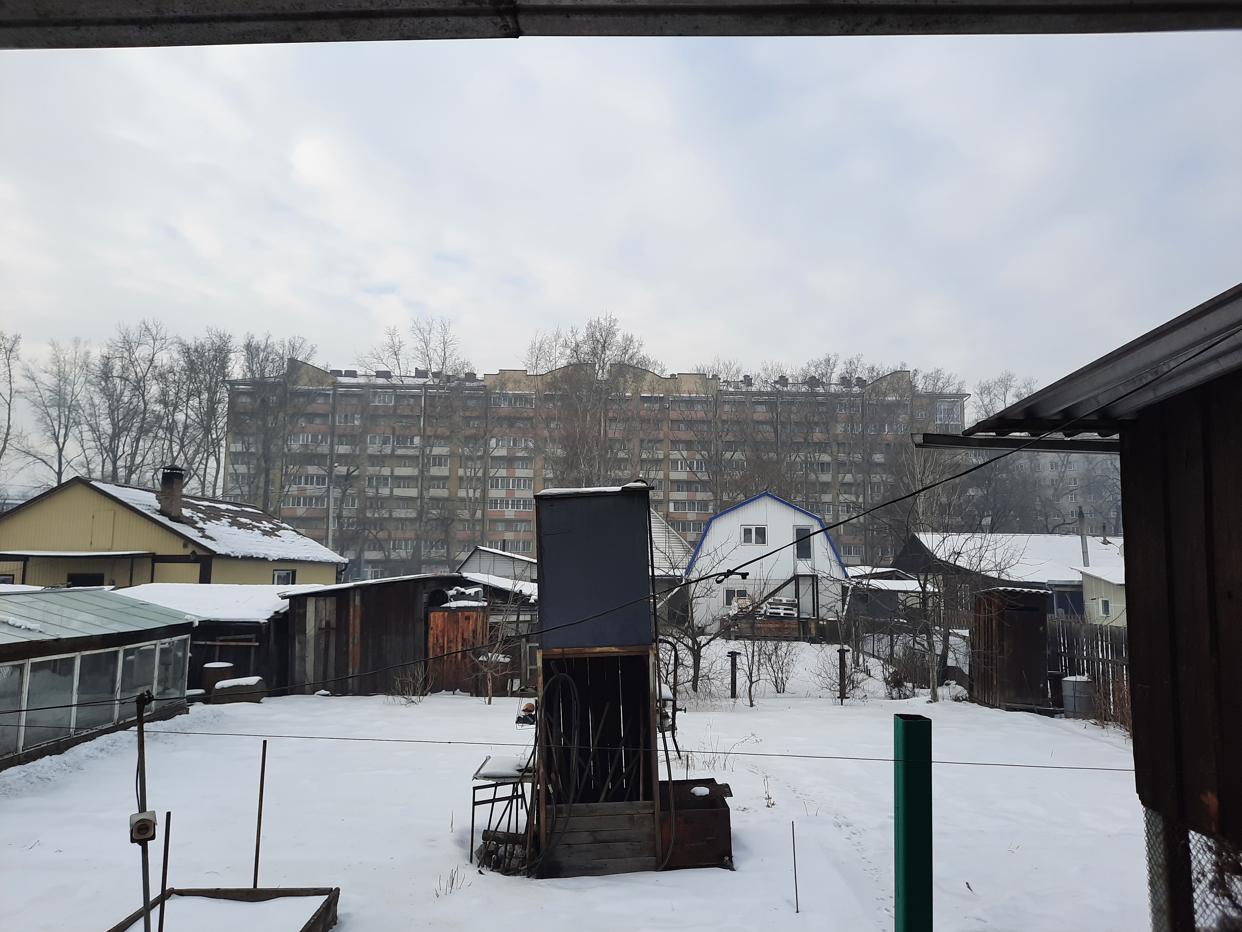

Хочу сделать интернет у себя в частном секторе
буквально через дорогу (не более 1 км) есть 9 этажка, но на пути растут тополя около 9ти этажки, как раз верхушки тополей на уровне крыши.
есть места между тополей где прекрасно видно крышу, а вот летом наверное не будет видно изза листвы.
Так как я с такой технологией ещё не сталкивался, хочу попросить совета у вас, помешают ли листья и ветки на пути синала и какое лучше оборудование взять чтобы не особо дорого и всё заработало в моей ситуации.
заранее всем спасибо кто даст совет

Возьмите что-то узконаправленное. Лайт Бим, нано бим. На крайняк грид.
6.405
Помешают, а еще зона Френеля должна быть чистой, ну берите устройство на 2.4 ГГц, лучшая пробиваемость.
