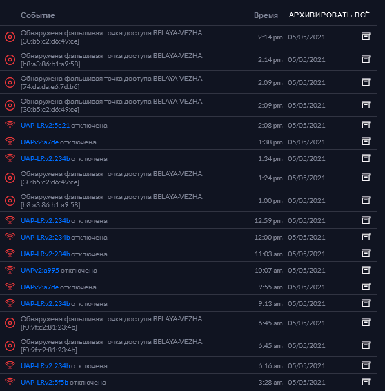

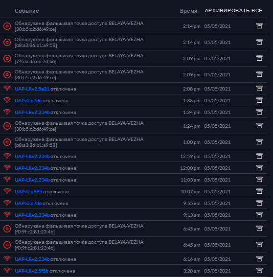

  • Новая система Windows Server 2012 R2.
  • Unifi точки UAP-LRv2 и UAPv2
  • Контроллер версии 6.0.45
Постоянно с паузой в пару минут перезагружаются несколько точек. Вначале думал перебои в кабеле где-то, но потом начал следить какие точки уходят в перезагрузку и уходят полностью все. Заменил кабеля и коммутаторы - результат тот же.
В оповещениях пишет "Обнаружена фальшивая точка доступа".

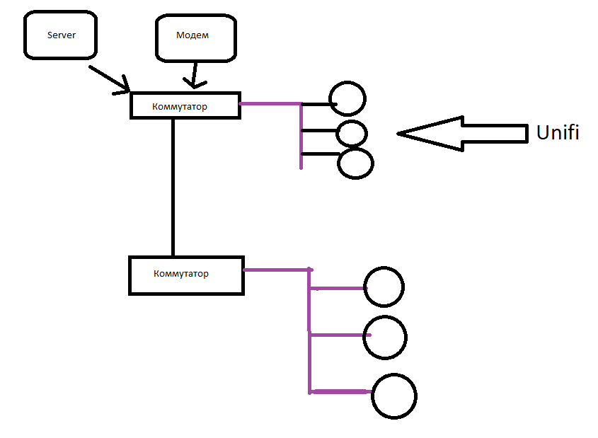

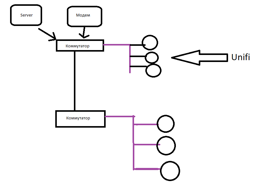

Так UniFi Switch 8 POE-60W это просто коммутатор, без настроек.
Модем ZXHN H267N
Карту показать не смогу т.к. не влезет всё просто. Не знаю как это поможет (раньше как-то работало), но вот так:
Модем ZXHN H267N
Как это у UniFi Switch 8 POE-60W нет настроек? У него достаточно настроек!
Так что раздает DHCP - Server или Можем?
WAN куда у Вас подключен?
И почему в цепочке нет контроллера?
