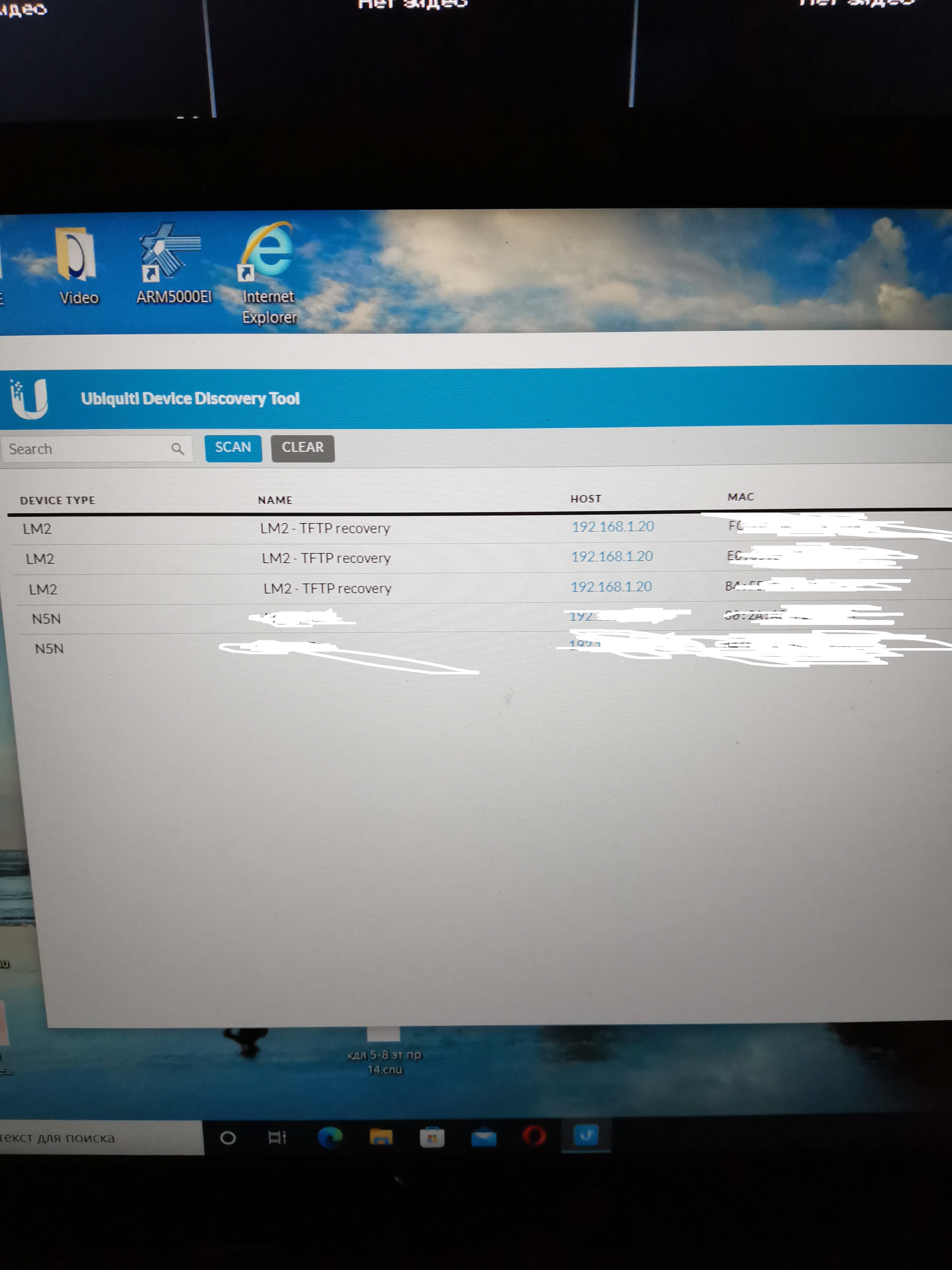

вот в таком состоянии у меня видятся антенны после очередного сброса

На poe-инжекторе может быть кнопка reset. Вообще-то они должны сбрасываться на заводские настройки, а не переходить в режим рекавери. Возможно нестабильное питание дает такой эффект.

на инжекторе кнопки точно нет, проверял
