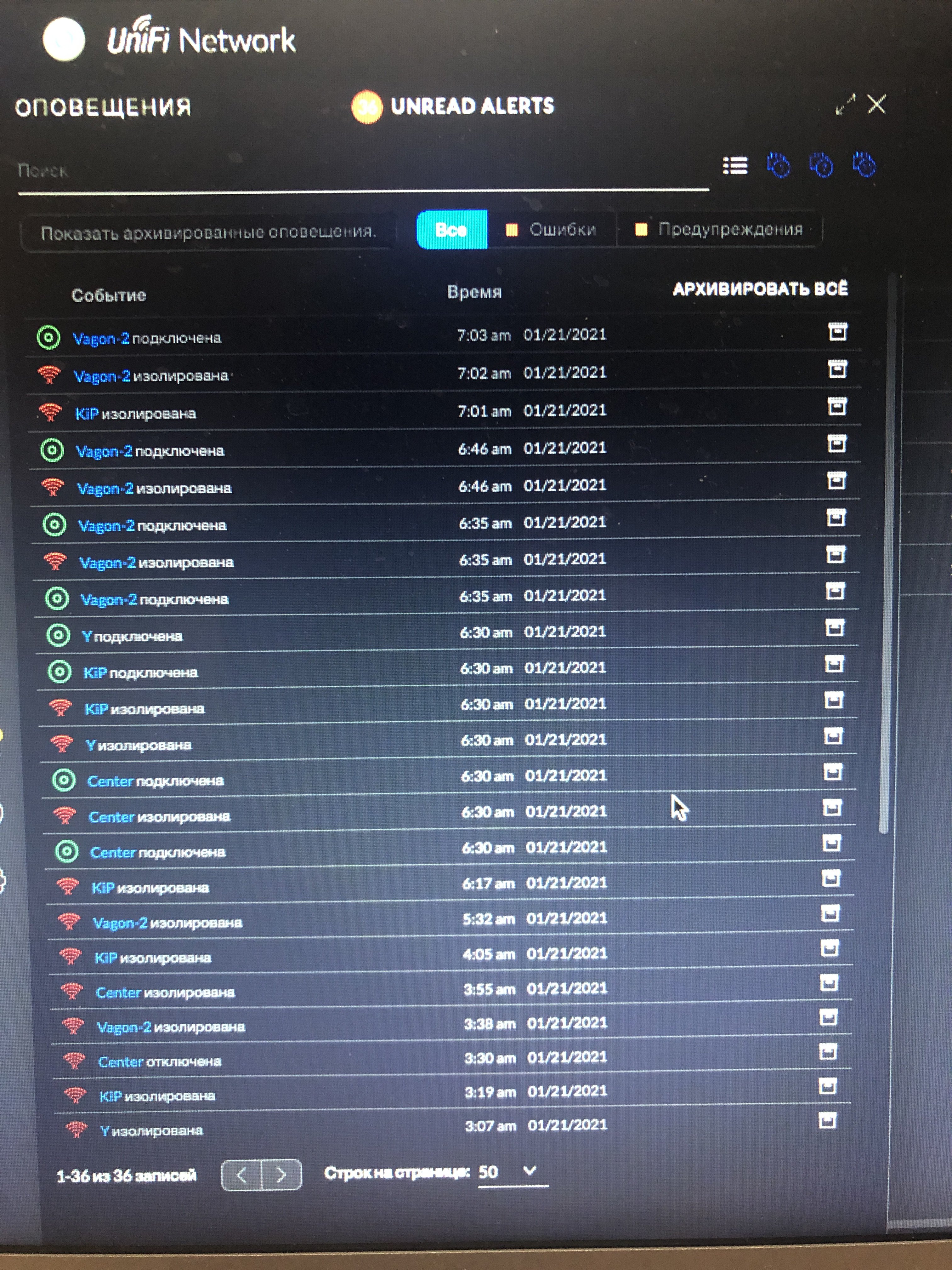

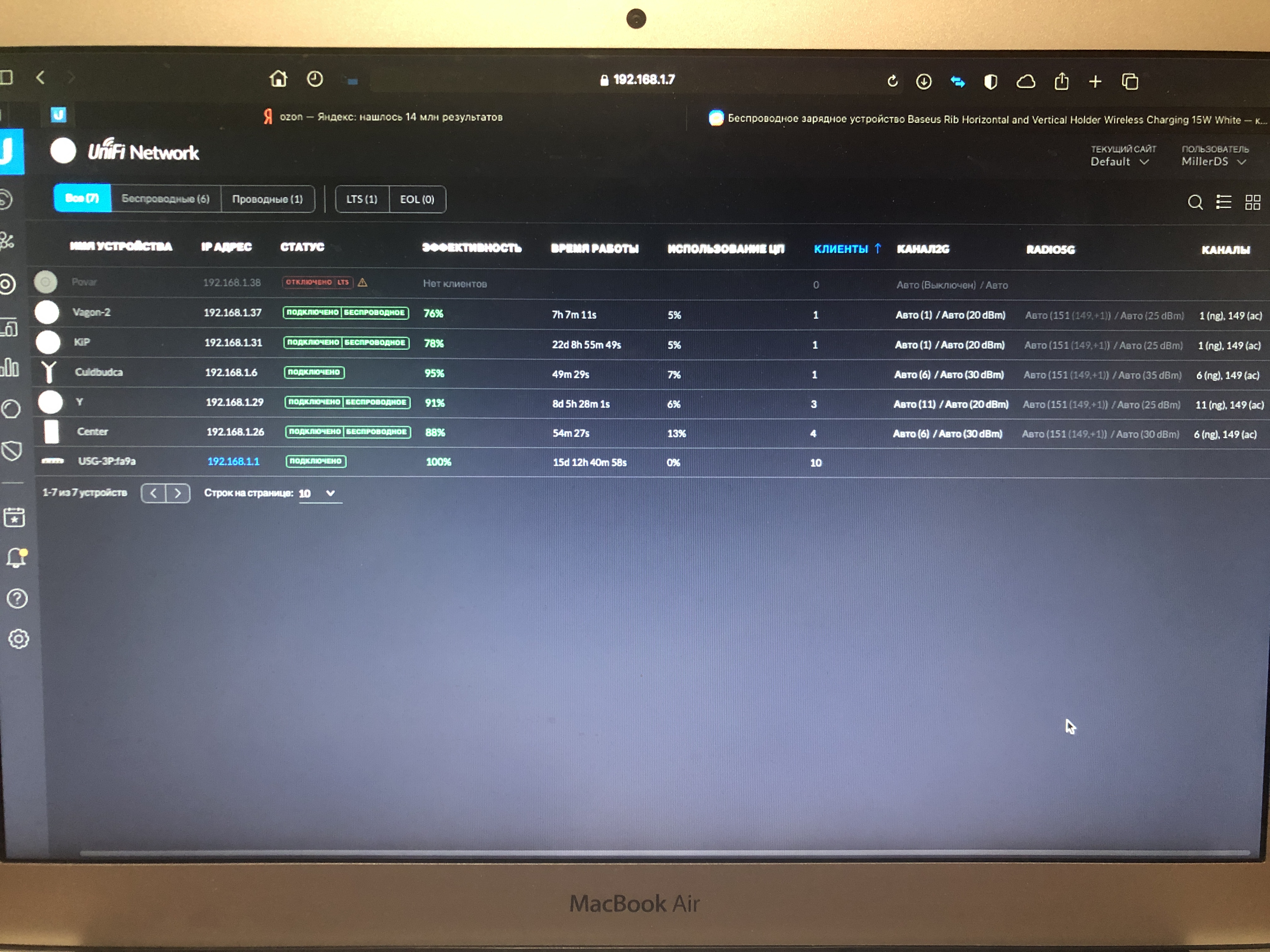

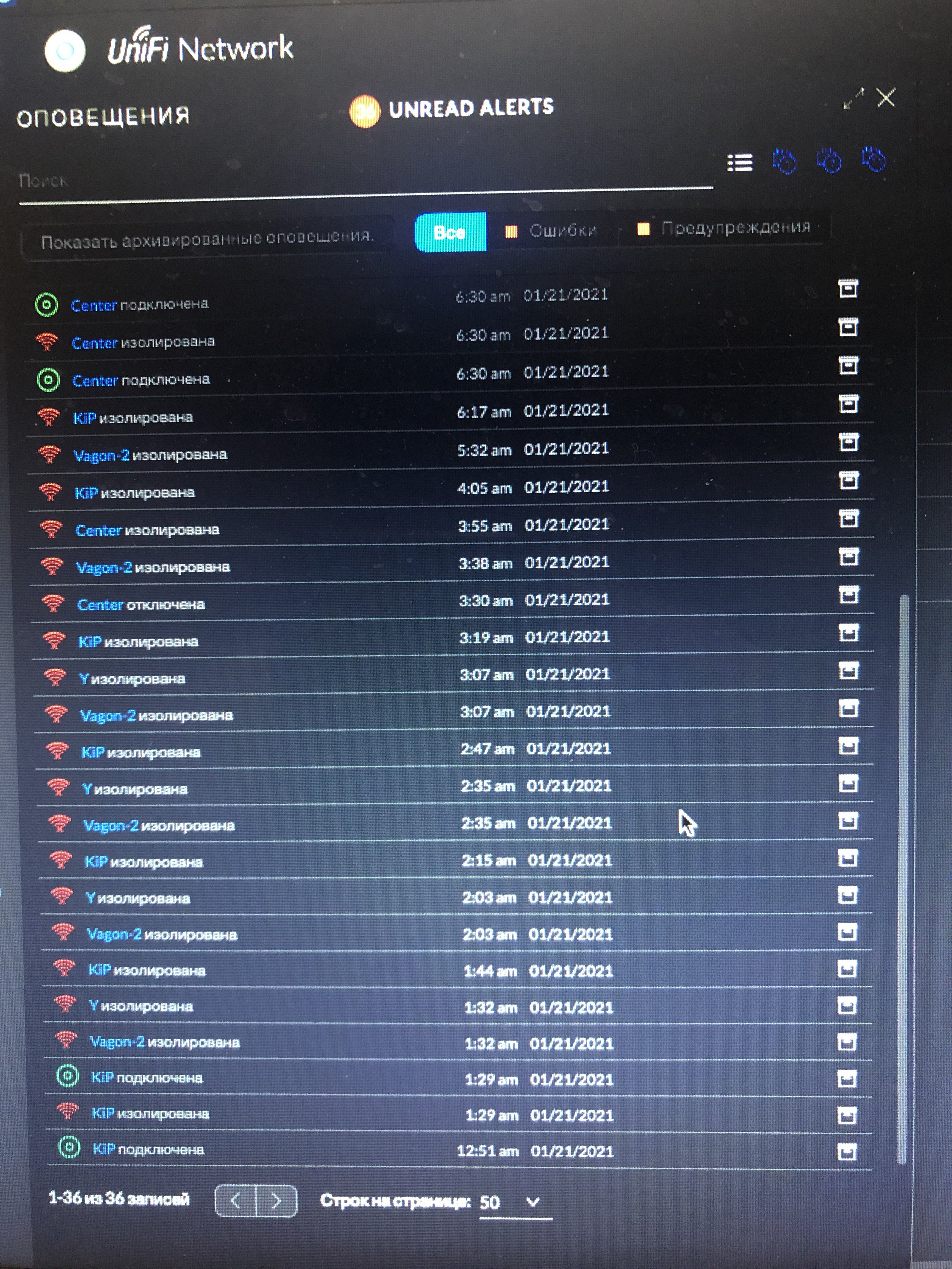

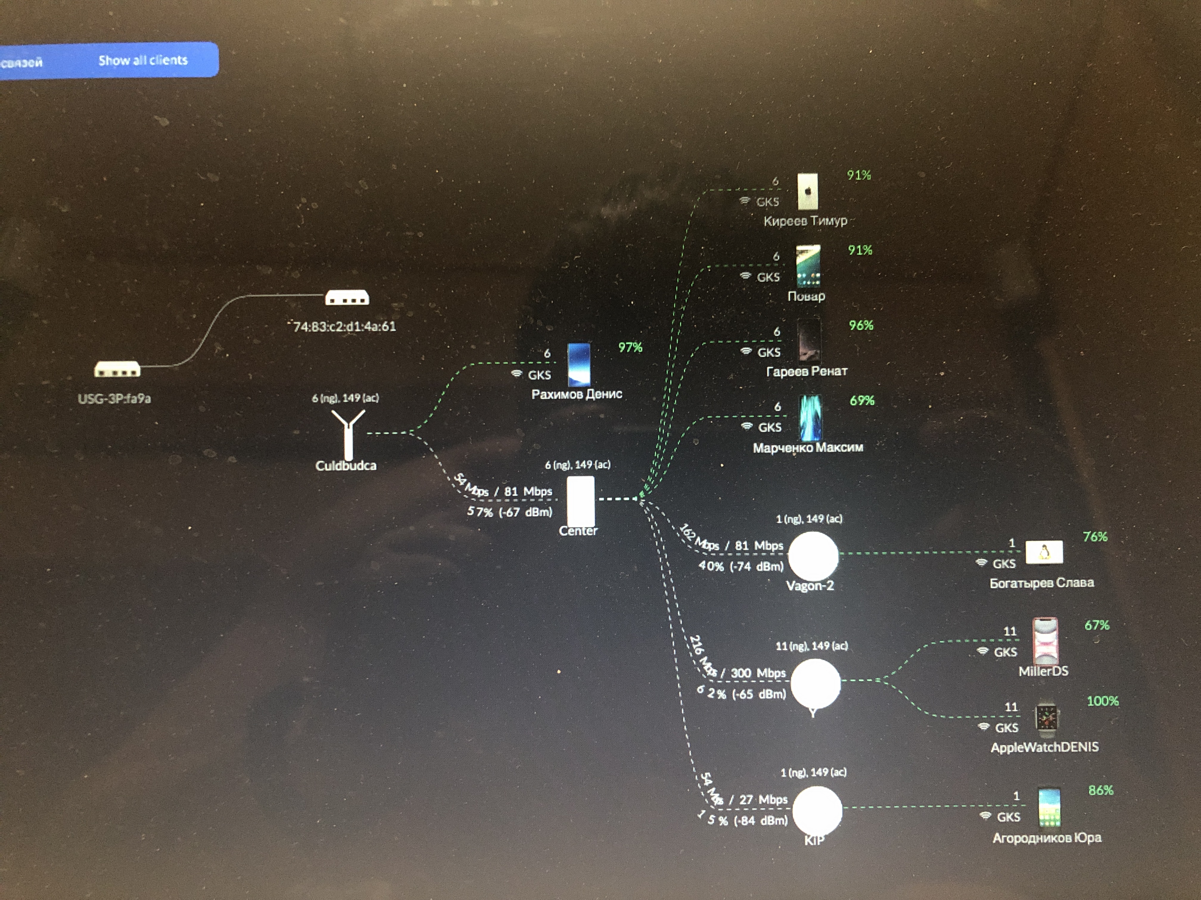

Здравствуйте, помогите пожалуйста не могу понять что происходит. Не так давно началась проблема. У меня установлен бесшовный WiFi, 5 точек доступа UAP-AC-M-Pro, UAP-AC-M, UAP-AC-LR -3 шт. Схема подключения приложил файл. Проблема в том что точки доступа стали постоянно отключаться, изолироваться и обратно подключаться. Что случилось? Как это исправить?

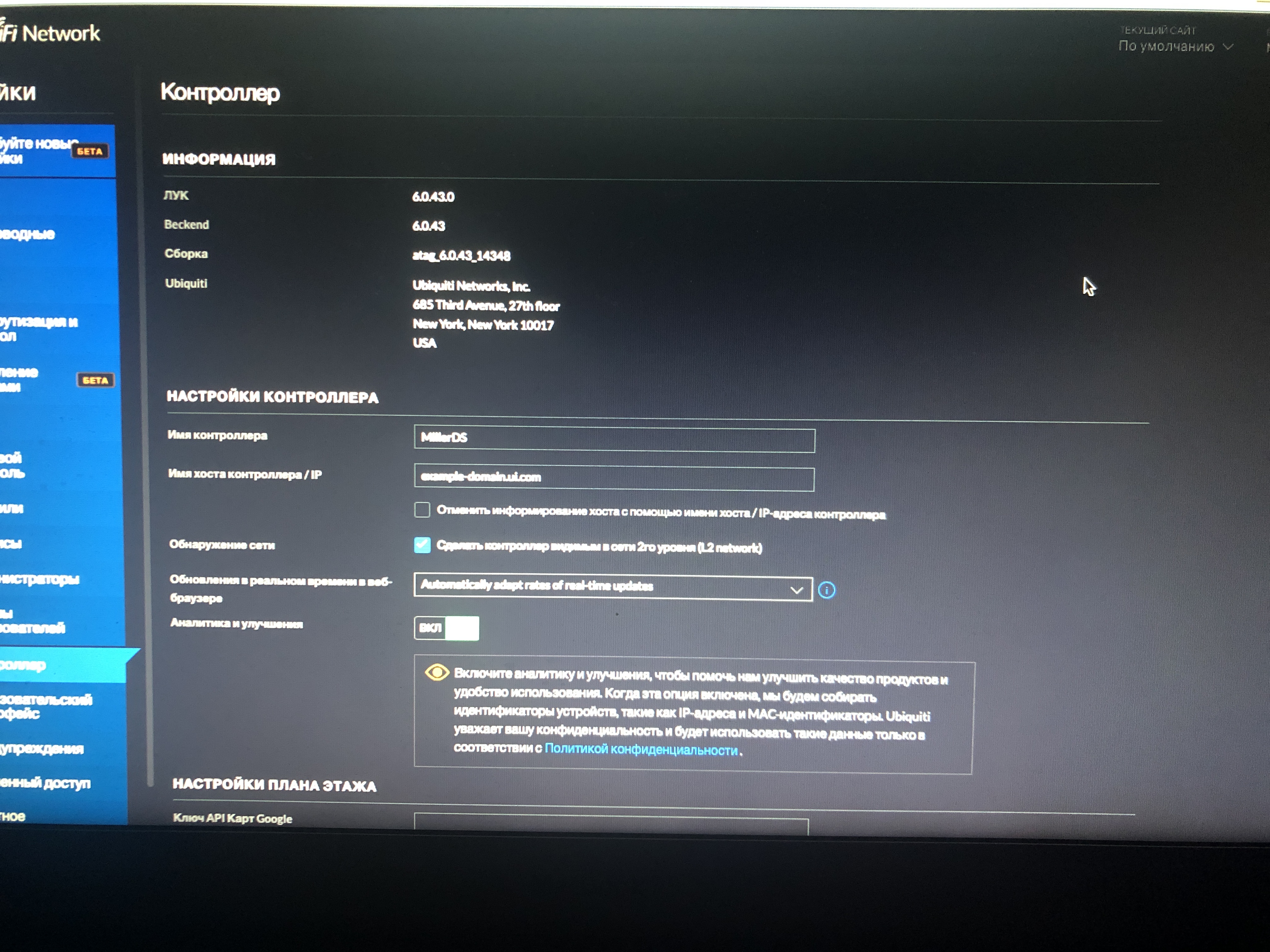

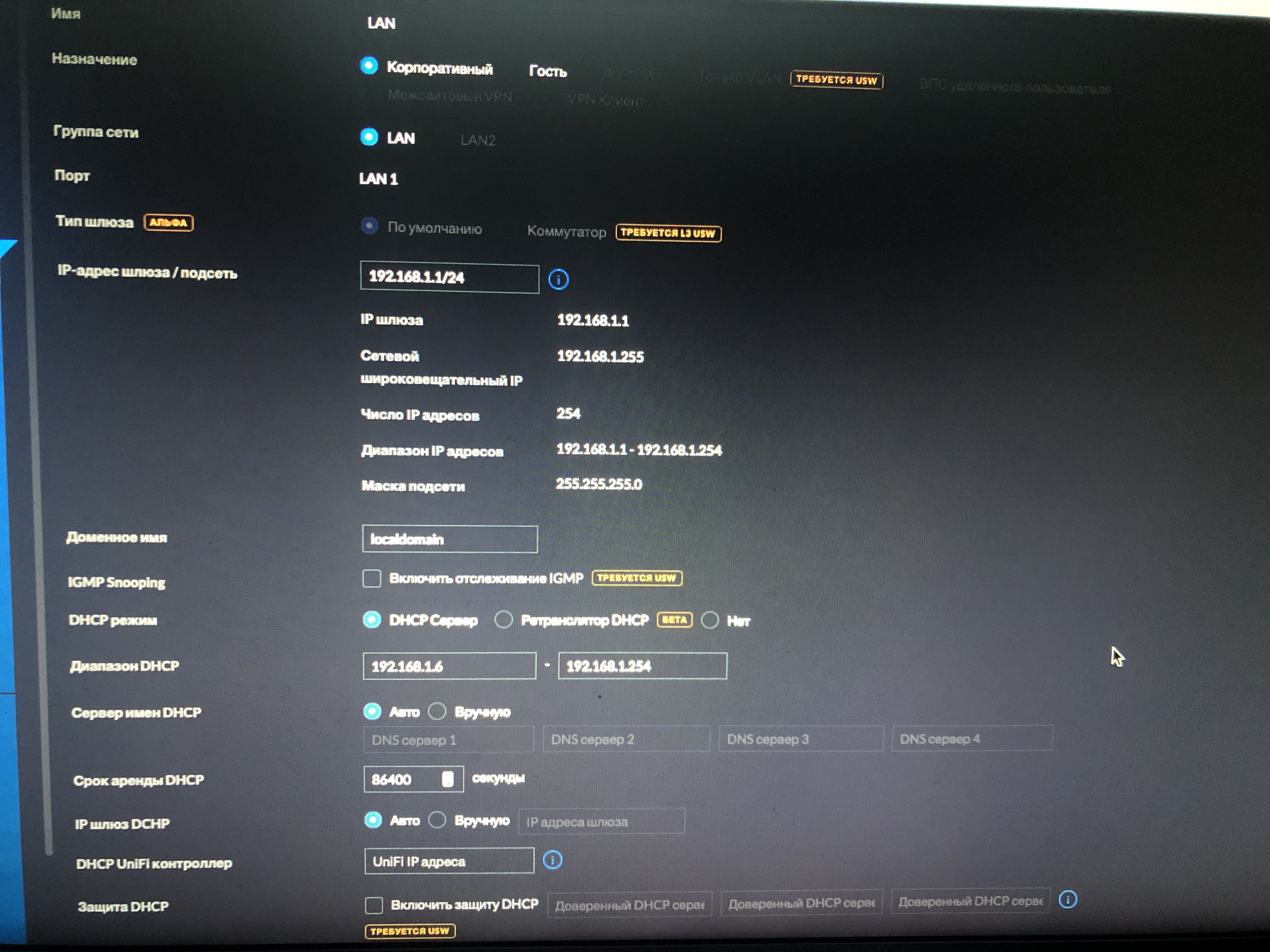

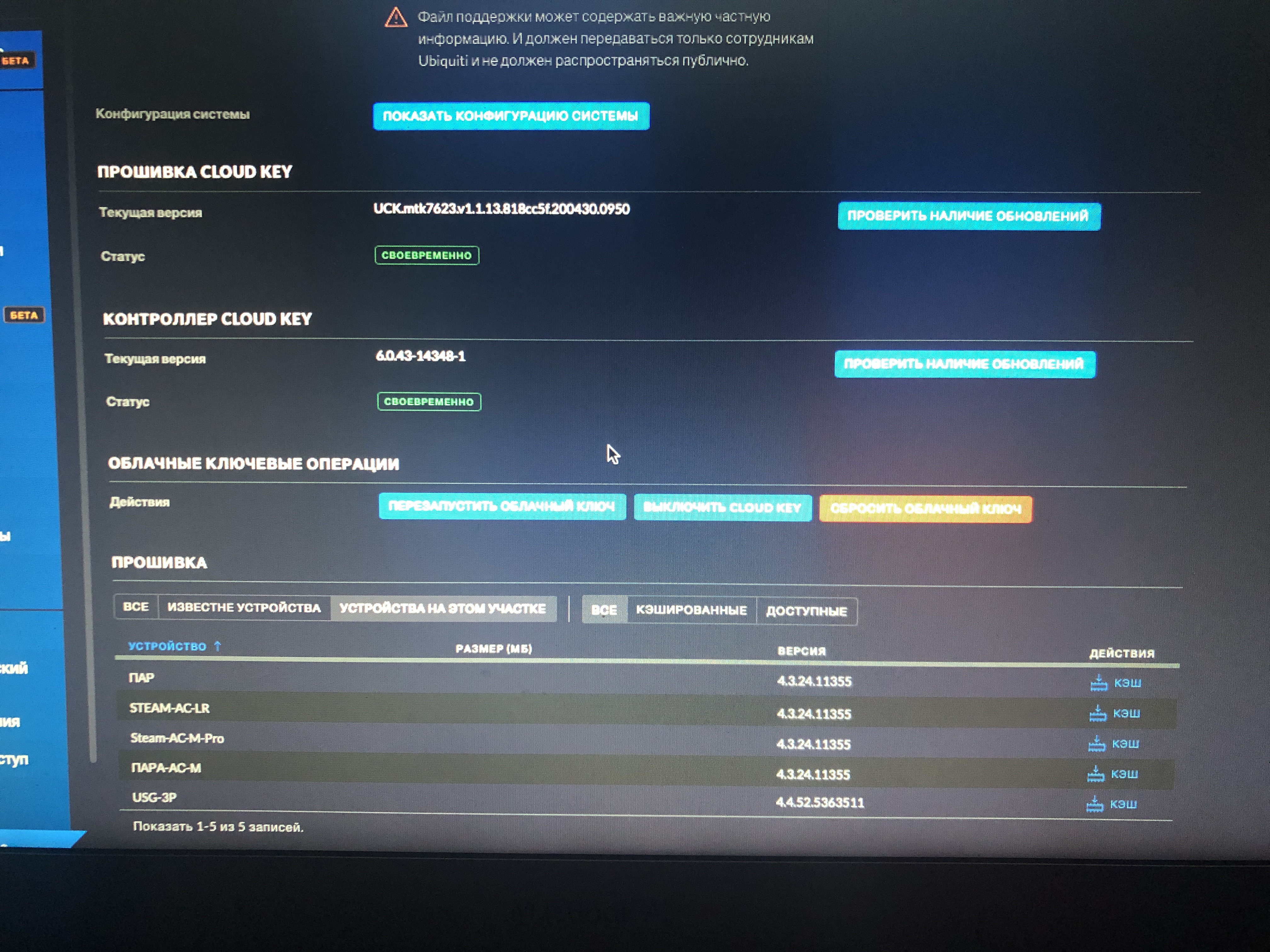

Не обращали внимание с какого момента началось, после обновления контроллера, прошивок точек? Какая версия контроллера, на чем работает, версия прошивок точек и чем раздается DHCP?

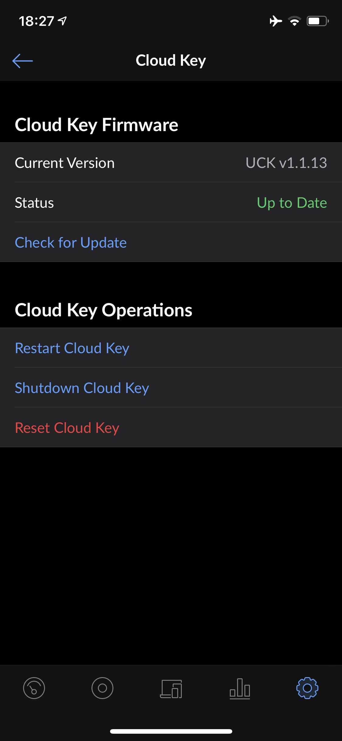

Возможно так совпало, но началось это после того как обновил все точки и контроллер, а так же заметил такую тенденцию что при Температуре -40 и ниже чаще чаще выключаются и включаются. Как понять чем раздаётся DHCP?
6.405

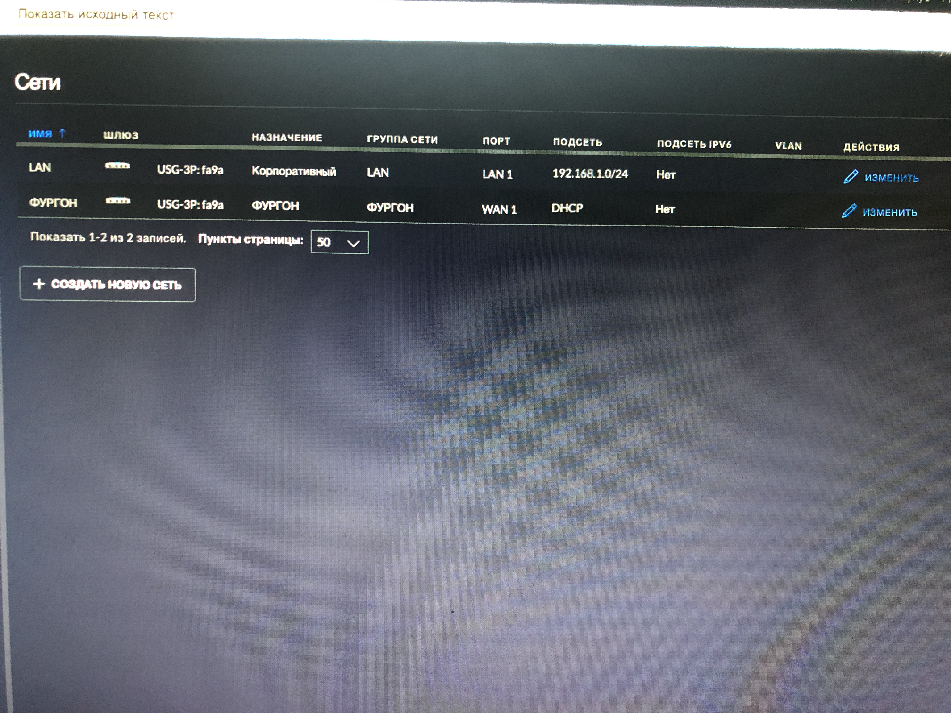

Вы прислали скриншот с версией прошивки Cloud Key, она обеспечивает работу железа и запуск Unifi Controller, вот версия контроллера и нужна, а также версии прошивок точек. А обновление самого cloud key не могло создать текущую проблему, вот обновление контроллера или точек - да. Если есть Unifi Security Gateway, возможно он раздает динамический IP адреса, или у Вас используются статические?

Может можно откатиться на старые прошивки?
