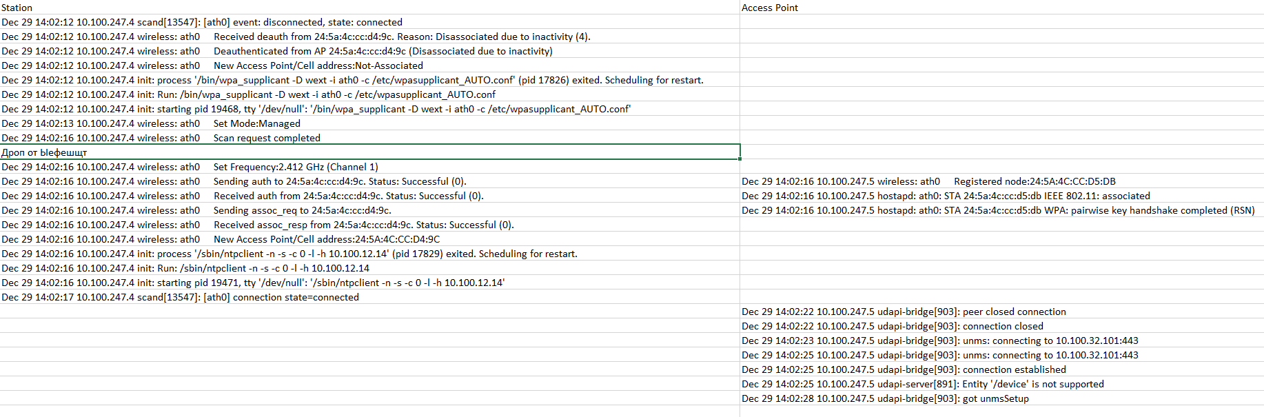

Добрый день. Появились проблемы с радиоканалами Ubiquiti Power Beam 2AC400. Данный радиоканал стал разрывать связь между точкой А и Б без всяких на то причин. Питание на них стабильное (меняли инжекторы, проверяли питание), уровень сигнала отличный (собирали ради теста в офисе "на столе"). Проверяли на разных прошивках 8.6.2, 8.7.1, 8.7.5, 8.7.11. Конфигурации брали с других рк или настривали вручную после сброса. Нечего не помогло. Разрыв между точками от нескольких секунд до минуты, потом само востанавливается.
Куда копать? Что делать?
Лог точки А

Не сочтите за шутку, помехи в виде дома не появились? Или другие?
6.405
Как вариант, просто выходит из строя, если это все время одно и тоже устройство.
